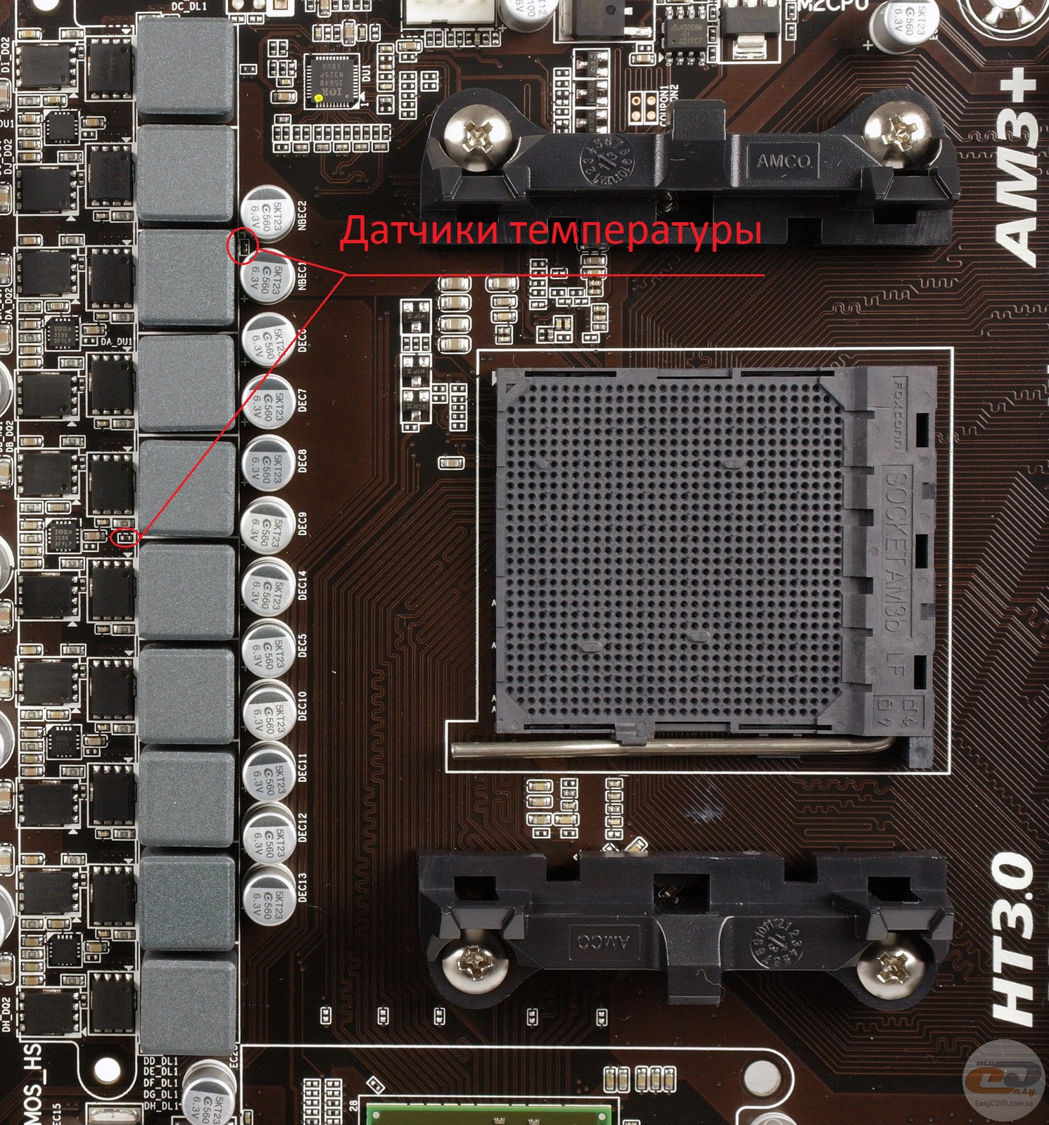

Litoy.88 писал(а):
зачем спорить где проводить замер?
думаю паралелльно дросселям скорее всего,самое безопасное место замера -ну там через развязку естественно идет

ffa1978 писал(а):
Я в той ветке вообще не пишу чтоб встречали
Конечно вообще не пишу. Gigabyte GA-970A-UD3/GA-970A-UD3P/GA-990XA-UD3/GA-970A-DS3P/GA-970A-DS3P FX
А что ж ты такой умный только транзисторы считаешь, а на дросселя забил. Видимо абсолютно ненужный элемент на плате...

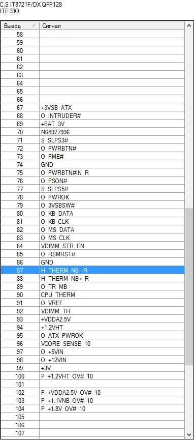

ffa1978 писал(а):
Откуда там 39 вольт возьмется
Из-за ошибки в программном блоке регистров. Но ты же у нас разумист даташиты не смотришь. И конечно не повлияет на работу плату и процессора, ведь модуль мониторинга не увидел "чудо скачка" и не выключил плату.. Это для тебя сложно понять?
ffa1978 писал(а):
вон мичернов уверен что температура там показывается ,и ничего что техподдержка гигабайт на форуме англоязычном отвечала что данные фейковые и отсутствует вообще на гигах ам3+ датчики температуры врм и северного моста,вон мичернов до сих пор подсокетный датчик который в аиде как температура северника ошибочно показана, в hwinfo подписал .что температура севера ,долго смеюсь уже над этим
А у michernov'a датчики правильно подписаны.
Не позорься уже. Ты еще бы у собак на улице поспрашивал. Вон скрин и обведено для особоодареных датчик NTC и их аж три. Может тебе еще тип датчика указать и номинал? И шина у шим I2C есть. И датчик северного моста тоже есть, он в кристале находится и за ним следит мультиконтроллер. У плат Asus и Gigabyte c мультами IT8721F и IT8728F датчик температуры северного моста задействован. Я вот замечаю за тобой, что сам ты ничего не проверяешь, не изучаешь, а лишь повторяешь за кем-то и не важно правильная информация или нет.. Так же и с LinX. На каких инструкциях делает вычисления не знаешь, к чему счетчик операций привязан не знаешь, а вот орать о его глючности так первый в очереди стоишь...

Регистрация: 30.04.2013
do8o писал(а):
а выглядят как сопротивления :?:
Термисторы и есть сопротивления, меняется температура - меняется сопротивление)))
это и так понятно,я о другом ведь,внешне их не отличить)
AM5 R7 7700=6050Mhz air WR
Регистрация: 08.04.2019
Откуда: UA, Uman
)) Ну кто исчет тот найдет ))
НУ НУ Когда у гиги появился датчик северника -верно -никогда,это баг аиды.Это температура подсокетного датчика .далее с таким спецом то есть вами даже разговор вести смысла нет.просто фейспалм
Не задействован -его просто там нет вообще физически.хватит ерунду писать уже.То что у мичернова северник -это температура подсокетника.даже не смешите народ.погугли ли бы сначало а потом писали,причем не имея платы вообще такой ,но зато знаток смотрю.самое смешное что уперото доказываешь о чем вообще не знаешь.Я абсолютно и на 500 процентов говорю что у мичернова неправильно .всем известен этот баг аиды для гиги -но не вам
