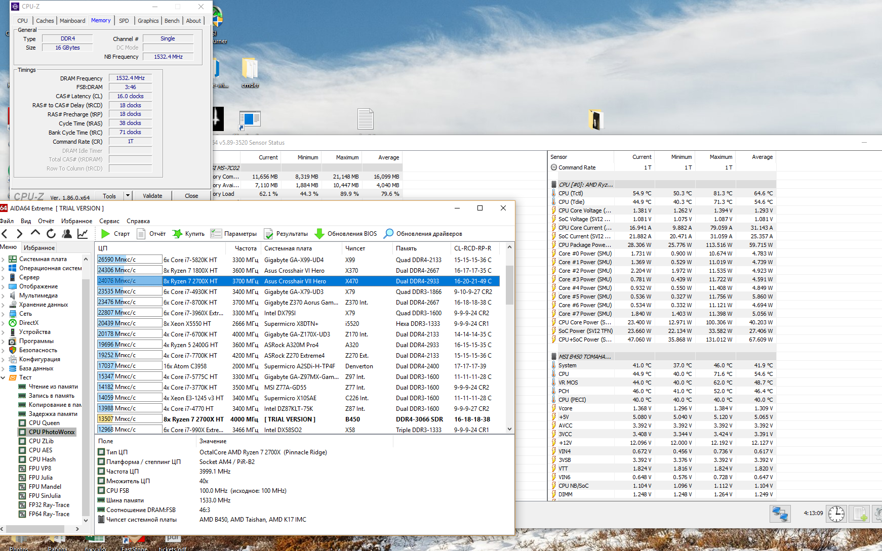

Всем привет!
Подскажите, пож-та, может ли такой результат в тесте AIDA64 из-за single режима работы RAM? Остальные тесты в рамках погрешности.
aida64 2700x.png [ 620.17 КБ | Просмотров: 973 ]
на картинке вижу что написано dual режим. а такой низкий резулbтат из-за конских таимингов.

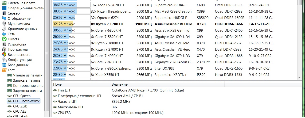

у меня,если че
32к))
55555.jpg [ 265.37 КБ | Просмотров: 944 ]
нет, там выделен заливкой референс, а мой результат - болдом.
т.е. почти в 2 раза отстает.
да,затупил).
ну будет раза в 2 примерн болbше
так это проблема в отсутствии дуала?
