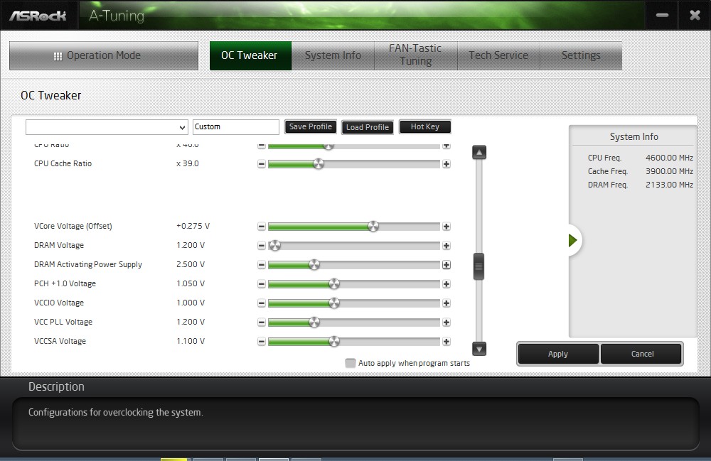

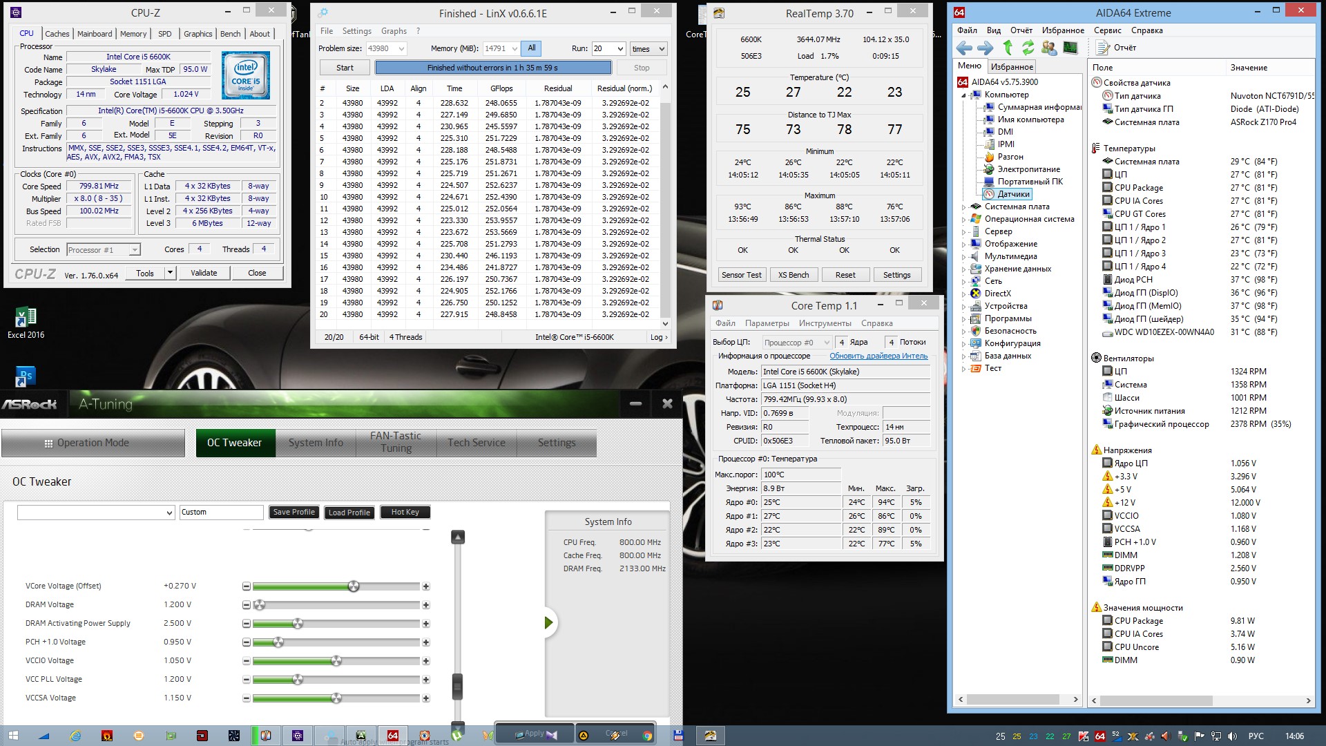

даже не знаю, что и сказать....4500мгц проходят только при 1.315(фикс) или +0.215(оффсет), 4600мгц стартуют только при не меньше 1.350
Зы....
Есть кому подсказать, сколько при 4600 CPU Ratio(память сток 2133, все энергосберегалки работают) выставить CPU Cache Ratio на постоянку? в тесте я начинал с 3900, после 5 прогона поставил 4100, после 15 прогона - 4400, на что влияет сей показатель? понизил Voltage - на один шаг,к концу теста температура на 2гр. упала, позже попробую снижать ещё, VCC PLL оставил по дефолту, т.к. рекомендовали на мою мать 1.43-1.47 - температура сразу на 3 гр. вверх ползёт, ну ещё во время теста подкрутил VCCIO\VCCSA на +0.100, рекомендовали ставить 1.25-1.35 или меньше - на что влияет этот параметр?
Ещё скажите - скальп выправит разбежку по ядрам в разгоне???
