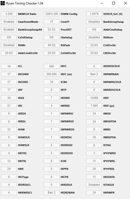

Не всё подогнано под оптимум конечно, trfc ещё снижать как минимум надо, да и остальные может ещё ужать можно. Но пока как то так, жду вторую планку.
Кстати, Trefi можно повысить у нас, или это ток для интела?
Советы по моим таймингам кстати принимаются :-)
123.jpg [ 96.77 КБ | Просмотров: 1395 ]
TRFC,Tfaw,TWR снижай
выбираешь в калькуляторе пресет фаст и не 3200 а ниже на шаг и ставишь вторичку оттуда и так повторяешь пока не потеряешь стабильность.
