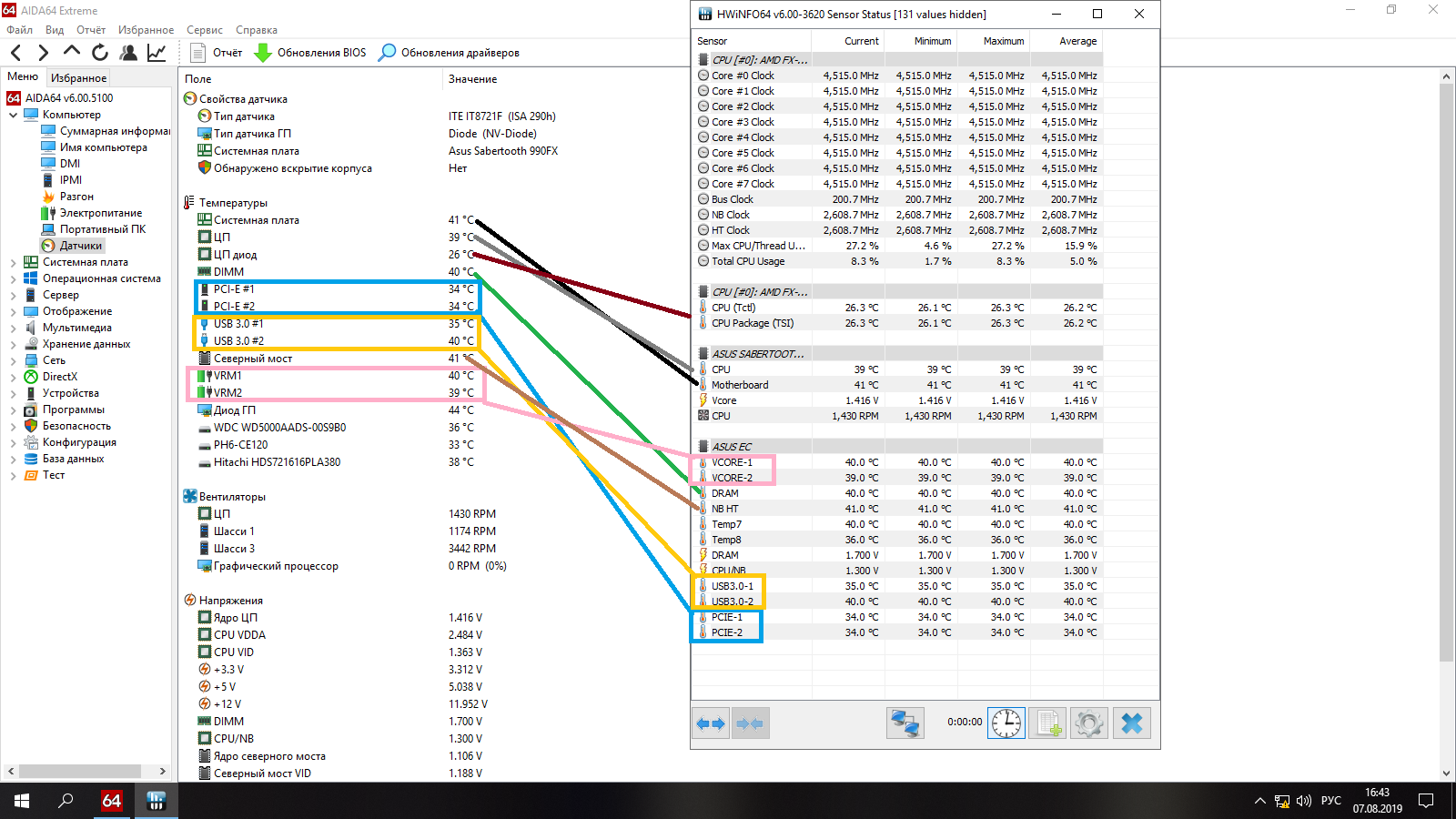

Открыл щас аиду и хвинфо,провел линии от соответствующих датчиков,2 лишник осталось в хв инфо(темр7 и темр8)
Безымянный3.png [ 198.34 КБ | Просмотров: 399 ]

Ага,у него врм не обдувается,и разница в 3 градуса,а у меня обдув всей платы и разница в 1-2 градуса

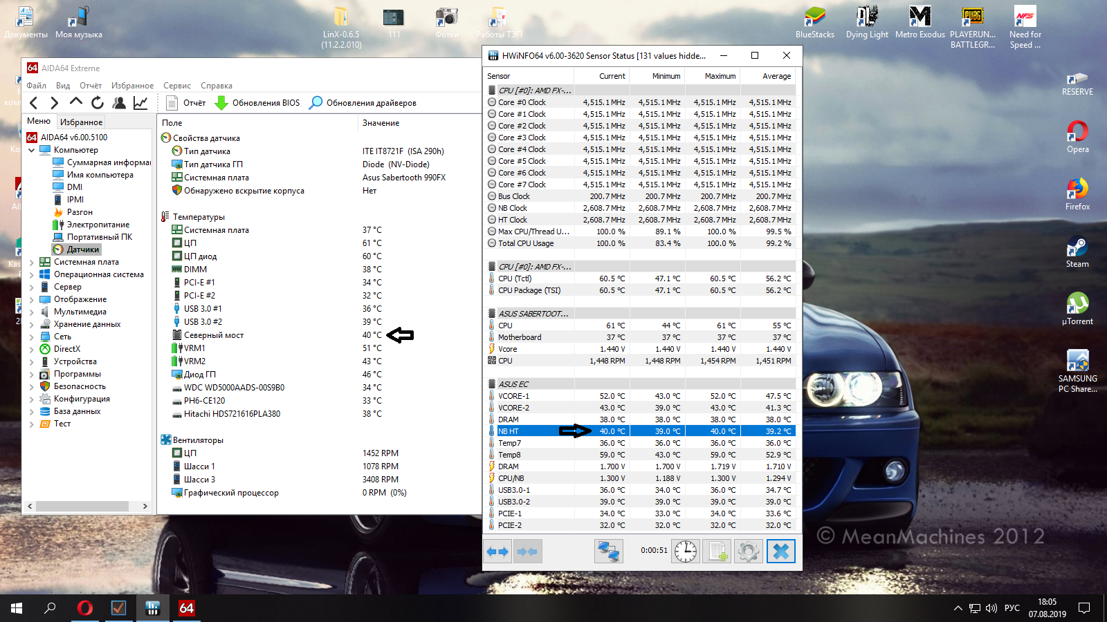

так ты похоже про нее и забыл,у него нет обдува и у него темр8 на 3 градуса холоднее цп,а у меня обдув врм с двух сторон и темр8 разница с цп 1-2 градуса...
Безымянный.png [ 37.29 КБ | Просмотров: 376 ]
Добавлено спустя 16 минут 40 секунд:
michernov Сунул щас термопару в радиатор северного моста,в простое по хвИнфо темр8=36гр,мультиметр показал 34гр радиатор.
запустил линкс,дал нагрузку,темр8 поднялся до 60-61гр,а термопара отображала температуру всего 37,т.е. после нагрузки север поднял температуру всего около 3-5 гр

молодец! только стрелку с аиды ты провел не к этому показателю, а там разница совсем другая (cеверник в нагрузке греется меньше памяти): https://ibb.co/1qxVgXT , ты уж определись как то.
https://ibb.co/Sf1jB85
Регистрация: 18.04.2010
Откуда: Красноярск
michernov при чем тут NB HT(он же северный мост в АИДЕ)? если разговор за темр8
о чем речь? :shock: на моем скрине покажи,где там что я не правильно провел

так сделай скрин совместного мониторинга аиды и хвинфо в нагрузке (без обрезков), тогда и смотрим...
Откуда: Красноярск
michernov
Безымянный.png [ 966.97 КБ | Просмотров: 317 ]
Добавлено спустя 58 секунд:
теперь объясни,что не туда я привел?
либо ты что то путаешь,либо мы говорим сейчас о разном.
