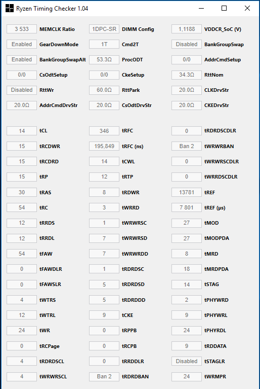

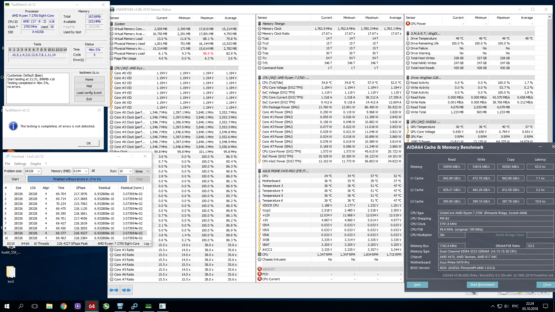

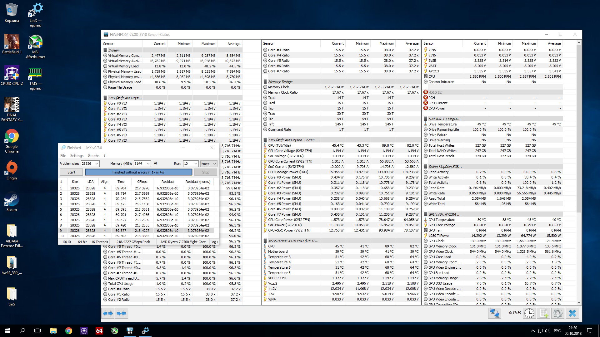

AMD Ryzen 2700 кулер BOX, Asus prime x470 pro, память Team Xtreem 8Pack 16GB DDR4 Kit 4000 / CL18 @3533
Скрины
Снимок экрана (12).png [ 29.13 КБ | Просмотров: 1790 ]
Снимок экрана (11).png [ 483.33 КБ | Просмотров: 1790 ]
Снимок экрана (10).png [ 436.19 КБ | Просмотров: 1790 ]
Настройки.zip [12.36 КБ]

MasterDEN надо жать после запуска программы load config
ivanvatnikov с таймингами в моем посте выше не берёт 3600
tm5.zip [24.74 КБ]

Мучался целый час так и не смог, много ошибок в тесте tm 5.
MasterDEN который вместе tm 5 лежит (его можно открыть блокнотом там Cycles=5)

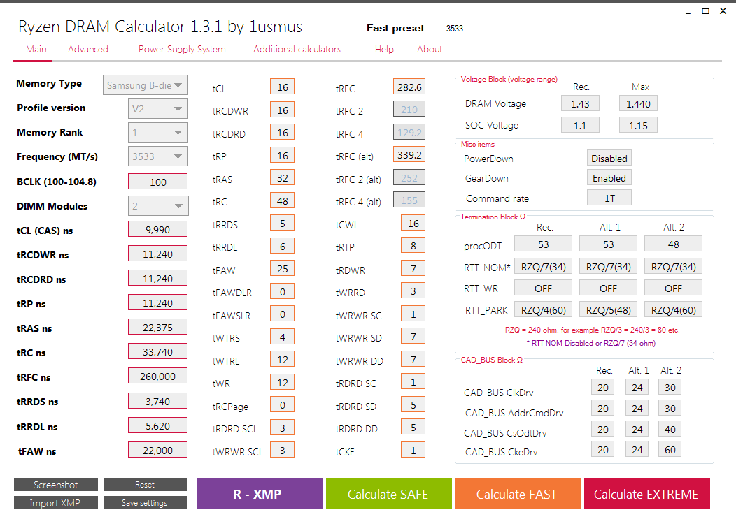

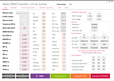

artxays Попробуй (для начала) вбить такие настройки калькулятора:
3533CL16
calc.png [ 54.18 КБ | Просмотров: 1324 ]
Ryzen 5 1600X | MSI B350I Pro AC | 2x8Gb TEAM Dark Pro 3200@3533MHz CL16 | Win7
3533CL16
Вложение calc.png больше недоступно

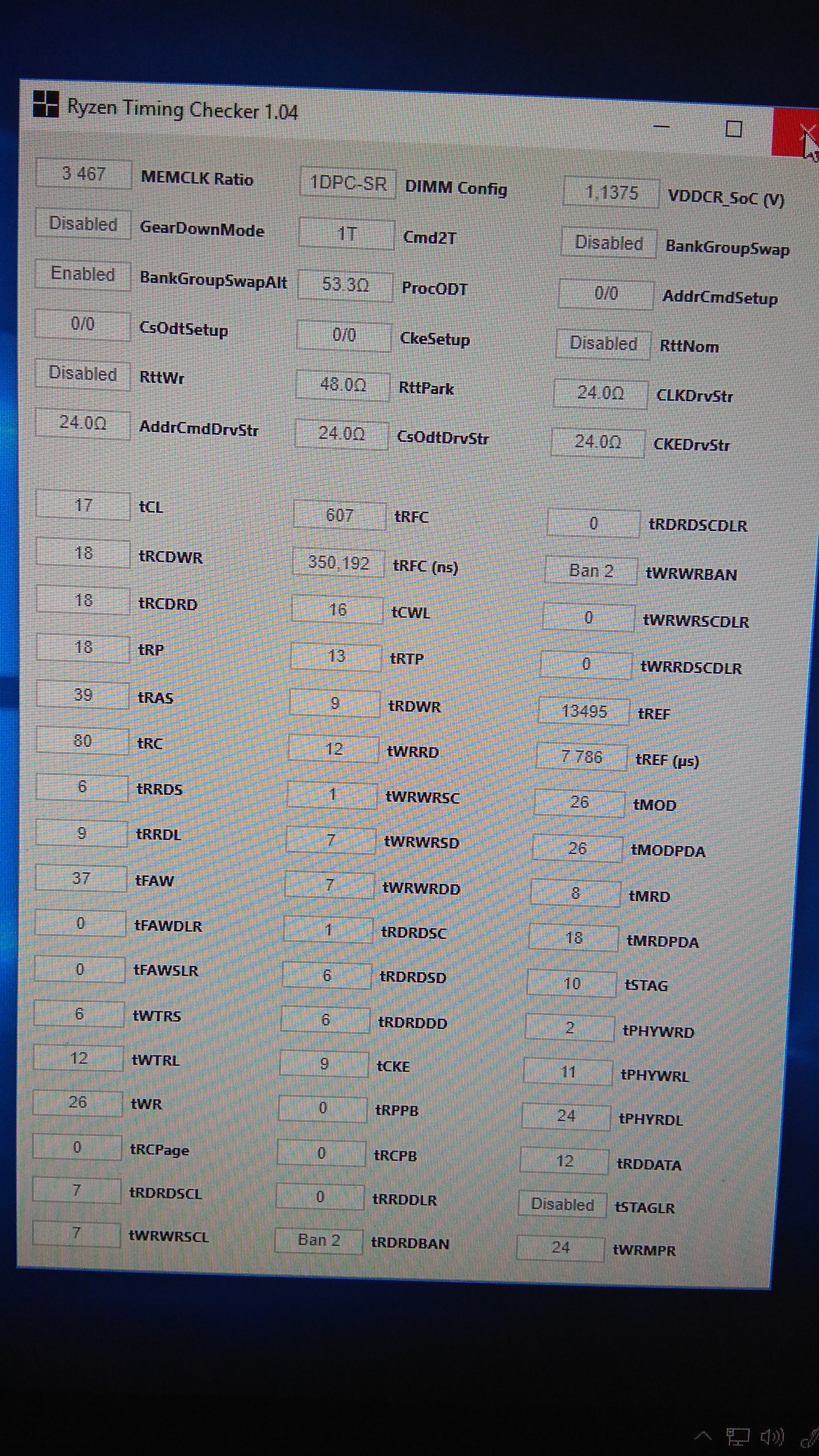

уже на 3466 16-18-18-38 с бсодами грузится. 17-18-18-18-39 загружает винду, но тм5 ошибками сыпет, все настройки кроме первички в авто... пробовал 3333 с 16-18-18-38 запускать в авто, заводится но ошибок тьма. Нужно доп настройки пробовать, хотя за сегодня уже вроде все испытал.
Добавлено спустя 3 минуты 6 секунд:
Сорян за качество, вот с такими авто настройками 3466 заводит:
IMG_20181006_190549.jpg [ 6.43 МБ | Просмотров: 1295 ]
