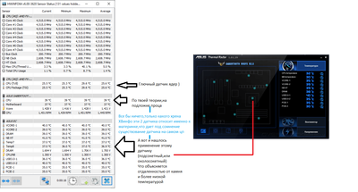

Litoy.88 писал(а):
в простое на радиатор северного моста буду дуть феном,посмотрим,какая температура поползет вверх
в принципе верная мысль ,только от фена непременно и текстолит нагреется и если рядом другие датчики то может не достоверным резалт быть -не поймешь к примеру какой именно из них север к примеру.Я бы по хардкору паяльник к радиатору приложил -шучу конечно

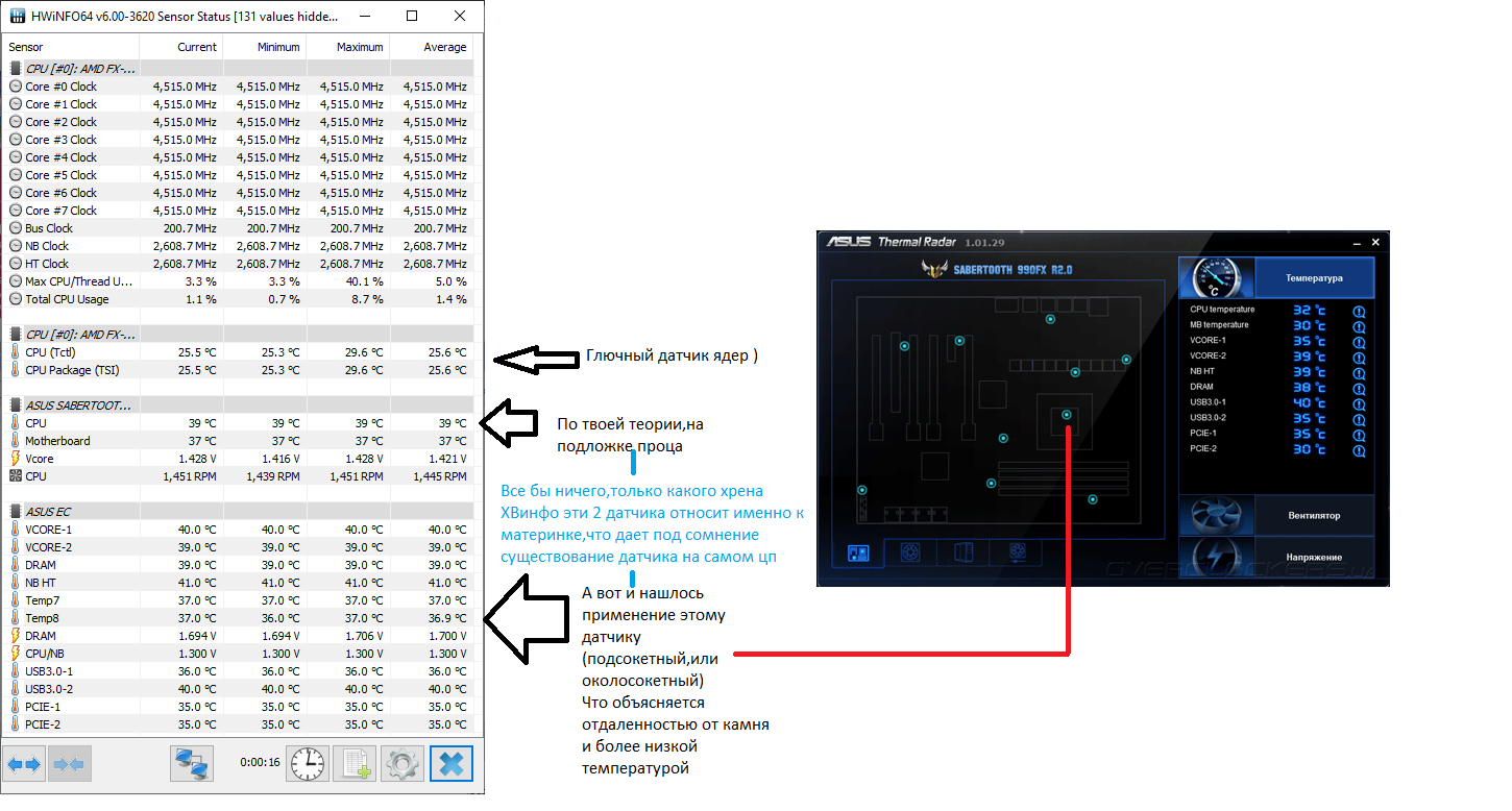

ffa1978 так может следуя твоей теории,на сайбере оно так(чисто предположение,мысли в слух!)
Безымянный.png [ 155.24 КБ | Просмотров: 1042 ]
ну они нагреются,только не так сильно,как этот,я тонким соплом буду именно на радиатор дуть
а очень даже похоже но загвоздка насчет гиг,ведь и на гигах снижается температура по подсокету при обдуве тыла платы,что при наличии на подложке бы не влияло .кстати -на моих картинках на микросхеме мониторинга есть вывод TSD по которому задавая отрицательное смещение через резистр и калибруется диод (там хоть до 0 изменяя этот резистр можно накалибровать :).Тоже мысли вслух .Но калибруется точно по этому выводу подсокетник и соединен он через резистр на землю.так что все же именно на каждой плате калибруется подсокетник и не в проце он похоже на am3+

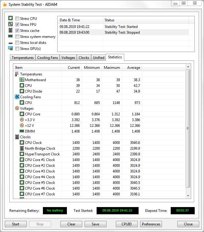

Litoy.88 писал(а):
ZembuR Сделай вот такой тест,минут 10
aida.jpg [ 534.25 КБ | Просмотров: 1018 ]
Litoy.88 писал(а):
тут за 10минут видно будет нагрев,и его не сбросишь,и как мне кажется тут у него температура будет уже выше того,что на скрине с линксом
Litoy.88 писал(а):
Просто если после 10минут в аиде при этой же напруге,у него температура уйдет далеко за 52,то скрин с линксом - шелуха!(как и охлад) А вот если температура останется в норме,то я удивлен,как сраненький титан справился с отводом тепла,и как сраненькая мать,работает с частотой 4400 при столь низком напряжении
ffa1978 писал(а):
задний привод свой включил любимый ?нет уж -за свое фуфлогонство отвечай ,там не нашаманишь ,и там естественно температуры ниже линпака,у меня выше 53 не поднялось при 1.42,посмотрим сколько у тебя мамкин клокер будет при меньшей напруге.ЗА БАЗАР ОТВЕТ НАДО ДЕРЖАТЬ!.Фуфлогонов как ты чмырят обычно ,в 90х вообще пиз ли
ffa1978 писал(а):
вранье пока твои слова про то что пройдешь аиду к вечеру !! что ,неприятные температуры да на огрызке титан ?
перед титаном извиниться не забудьте ;)

Litoy.88 да не он это, может быть и вправду северник или южник какой-нить дополнительный, хотя на южнике наврлятли будет так нагреваться

Ruslan56 северником платы темр8 тоже быть не может,ибо в нагрузке он кажет 61,а термопара на радиаторе 37-40,не может быть такая разница

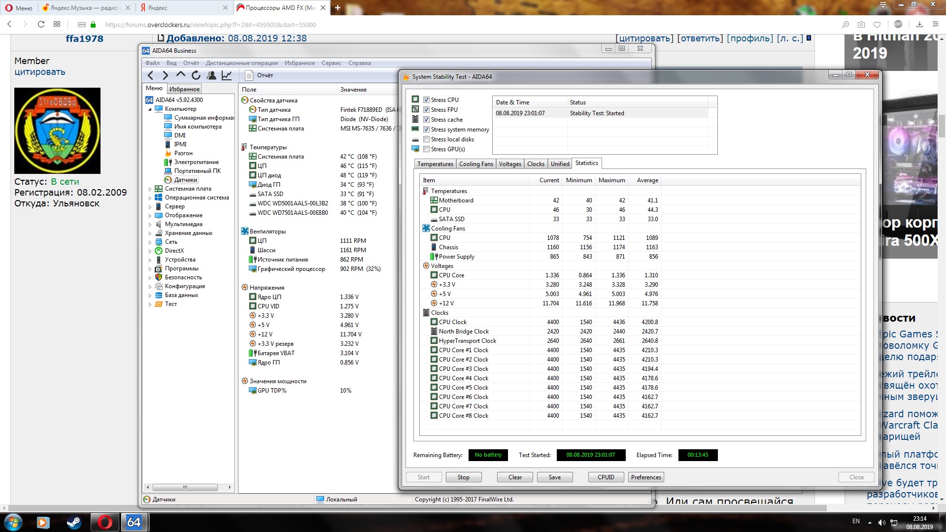

не за что извиняться,а с вид повезло действительно.вот с твоими исходными у меня при 24 в комнате,даже тут видно проигрыш твоего кулера,ну а при напряжении как у меня 1.42 все было бы очень печально ,что мы по ядрам и видели даже в линпаке при твоем напряжении в прошлом твоем тесте.И конечно же аида не тот тест ,надо линпак.Так что слова ,что твой при цене в три раза меньше так же эффективен мягко и очень мягко говоря заблуждение

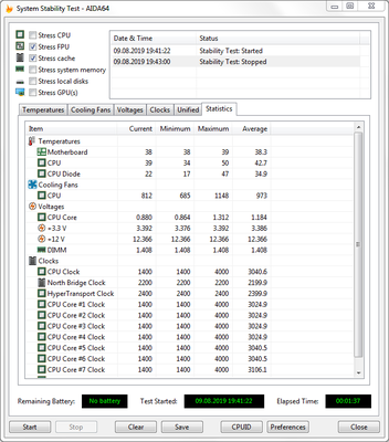

У меня "ЦП диод" в Аиде в простое прыгает в пределах 16-23°
Регистрация: 24.10.2008
ffa1978 писал(а):
все правильно -это датчик ядер неуемный -скачет как резаный в простое
А в нагрузке он не дотягивает около трех градусов до температуры "ЦП". Этот датчик где расположен? Так должно быть?
скрин
cpudiode.png [ 58.03 КБ | Просмотров: 420 ]
в процессоре он расположен -это ядер датчик -просто через мио его данные ,если не дотягивает это даже хорошо -плохо когда выше намного
