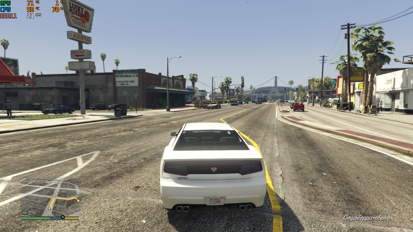

Всем привет ка нибудь можно заставить fx 8350 в связке с RX 580 8 GB заставить работать?Т.е чтобы нагрузка видеокарты в играх не прыгала до 1%?

2019.08.17-19.50.png [ 1.94 МБ | Просмотров: 453 ]
собственно видеокарте плевать что ей надо работать
Регистрация: 23.09.2016
Нет, это MSI Afterburner не умеет адекватно считывать нагрузку на amd radeon пока в настройках галочку не поставишь "Включить режим универсального мониторинга загрузки ГП"
