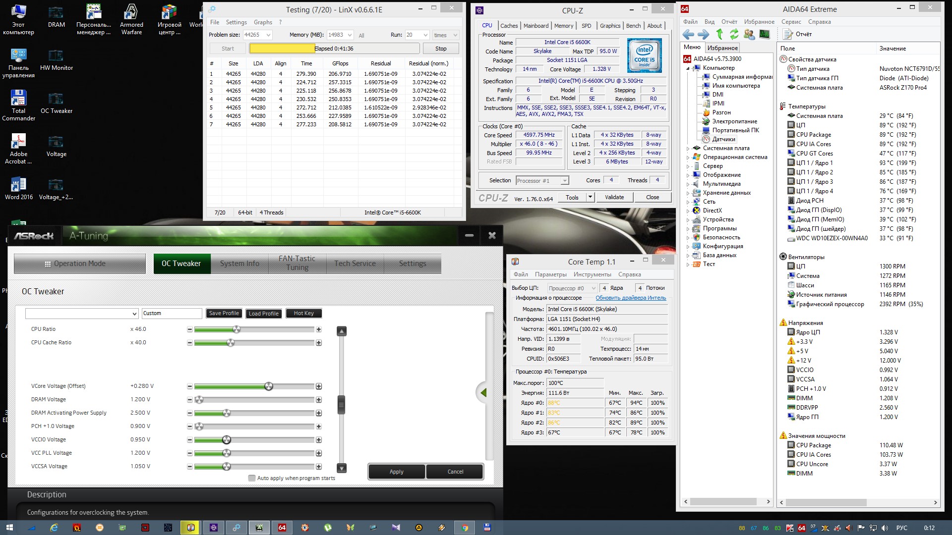

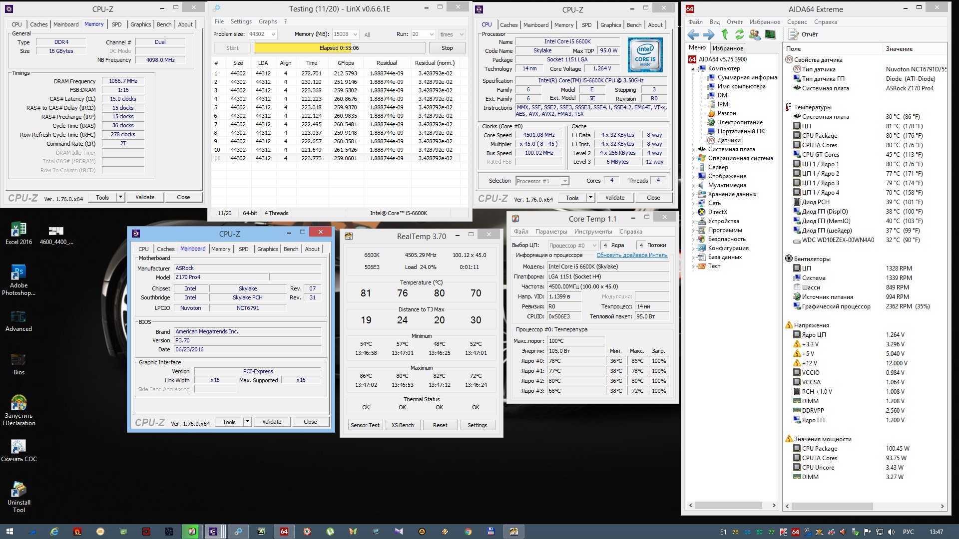

ерундой не страдай с 40 гр в простое
Ещё мне пару страниц назад ссыль кинули и там в таблице разница между кэшем 4000 и 4400 с гулькин нос типа, дык что я останусь 4500\4100 при стабильности и ща дожимаю 4600\4000 при предтроллинговом обмороке :bandhead:
З.Ы.
Ну конечно я не буду на 4600 с такими гфлопс сидеть, поэтому выбираю меньшее из зол, мой "кривуля" сдал назад - респект ему и уважуха :hi:
4500_4100_+0.215_Offset.jpg [ 491.69 КБ | Просмотров: 835 ]

Дык мало как-то гфлоанопсов....хз...братуха...я не вкурсе, ща ещё свои 4500 на кэш погоняю повыше там 4200-4400, может чё изменится в лучшую сторону.
Спасибо , начальника темы! А то я искал ту ссылку на эту версию Linx что вы мне кидали, да затерялась...

4.6Ггц 4.6 кеш память 2800 тайминги 11-11-11-29 1T для таких таймингов, пришлось поставить напрягу 1.425 на память! напряги в линксе при тесте 1.408

RESPEKTROMETR
как может при 4600/4600 показывать Real Temp - 4780?

atfinridi я хз почему так кажет)
