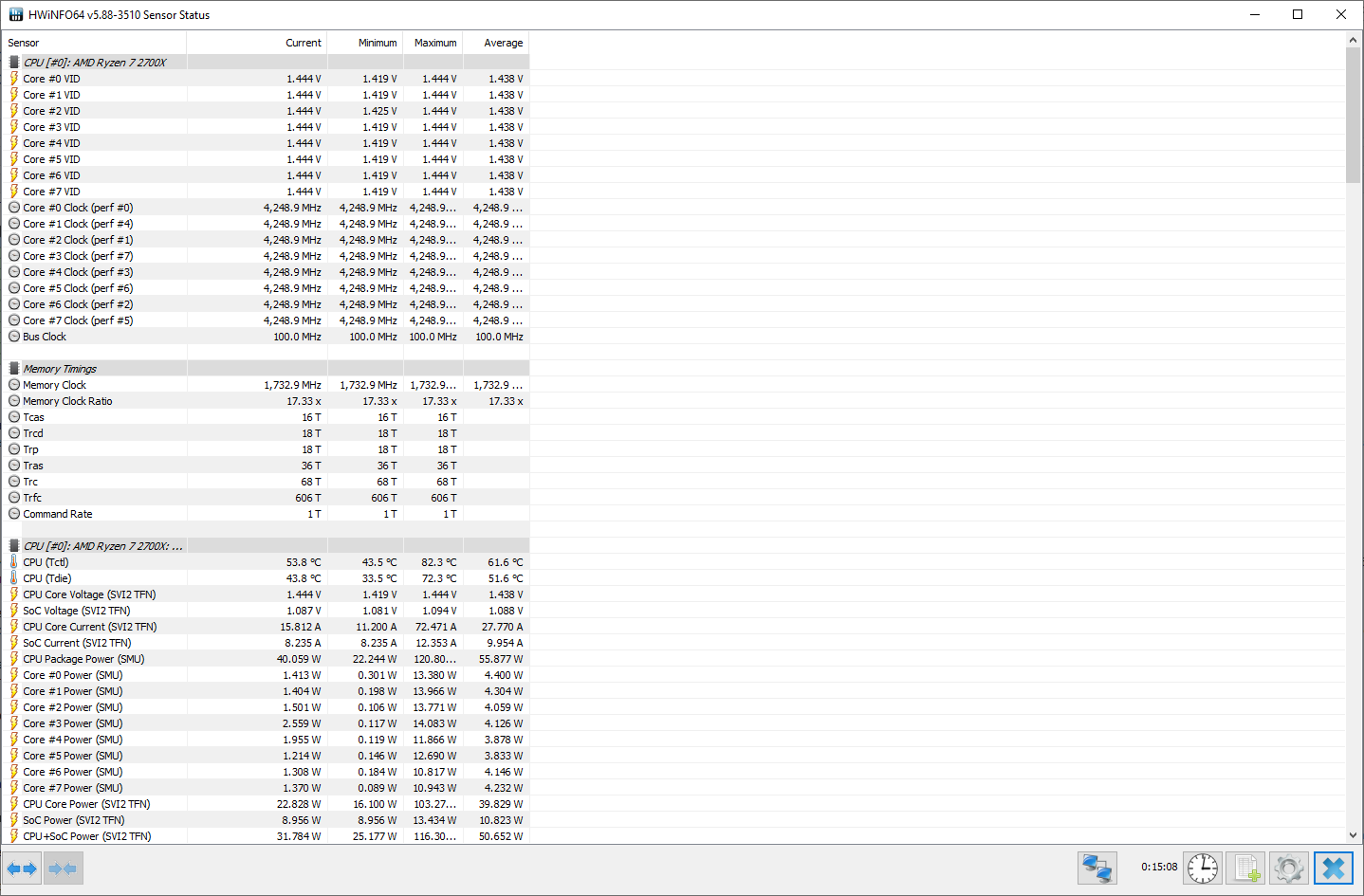

Привет друзья, подскажите сколько можно максимум давать напруги на проц? 1,45+ и выше можно? PBO накидывает 1,5+ видел до 1,55
1.PNG [ 101.8 КБ | Просмотров: 1590 ]
1,45 для 4250 норм?
