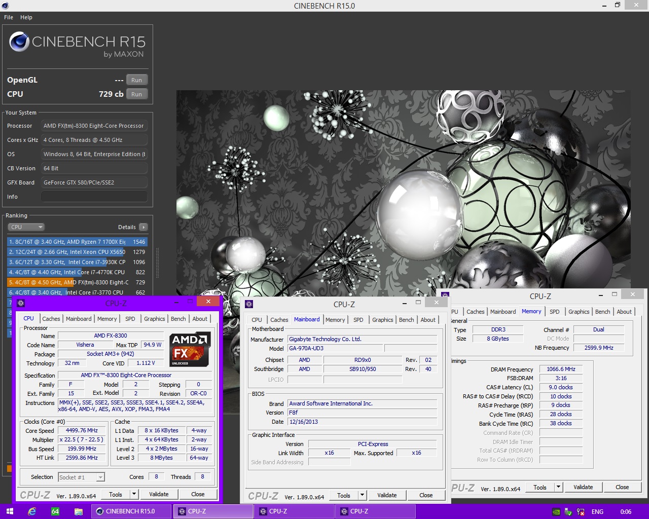

Регистрация: 30.04.2013
недавно тут писали про 4500 на FX,собственно мой 8300 и 4500 на 1,31v :-)
cb15 729 fx-8300 4500.jpg [ 440.08 КБ | Просмотров: 510 ]
AM5 R7 7700=6050Mhz air WR
Регистрация: 01.03.2012
Remarc как так у тебя 4.5 при 1.3в? линкс, прайм же не пройдет?
так у меня топовый бп,удачный проц и хорошая доска (еще топ охлад помогает,но щас он не использовался). без понятия
