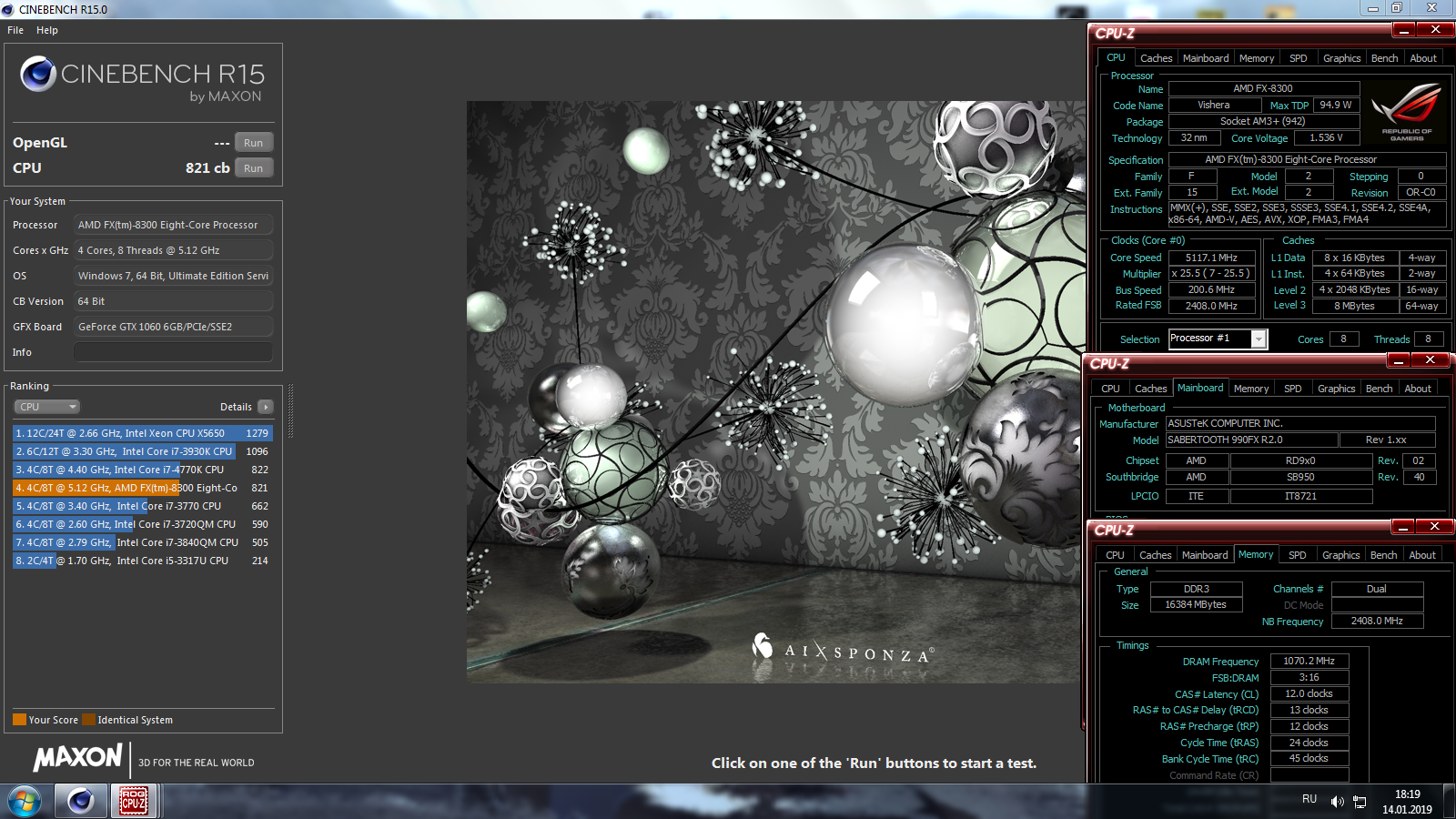

michernov писал(а):
ну так давай, уделай msi ... или хотя бы гигу
тогда тоже,давно пройдено
R15-821cb 5.1гГц.png [ 1.07 МБ | Просмотров: 345 ]
Добавлено спустя 2 минуты 6 секунд:
Prof ну судя по моему результату и результату Ruslan56 тайминги памяти точно не влияют,а вот частота х\з,у меня память дальше не ползет

Litoy.88 писал(а):
735,это не 736
ядра выше ж...
на старом камне и это не 823
https://ibb.co/Sf1jB85

michernov писал(а):
и это не 823
сам же и ответил!
michernov писал(а):
ядра выше ж...
Ryzen 7 5700X[4.5hHz]|IH-THOR|MSI B450A-PRO MAX|Crucial Ballistix 3800|RX6900XT XFX MERC319|TT Toughpower XT 775W|ASUS TA-U1
