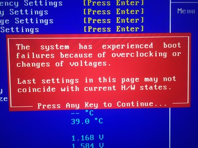

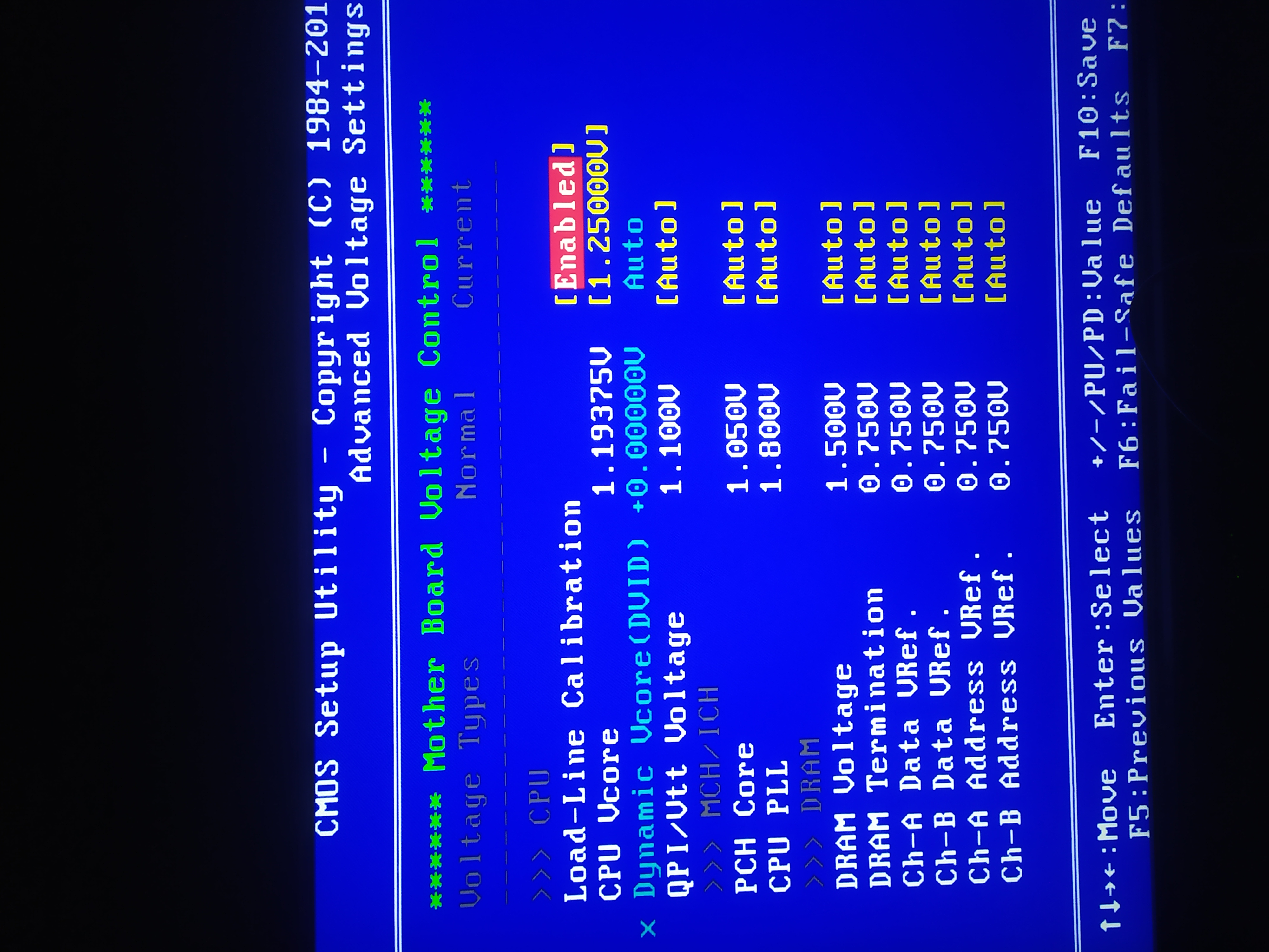

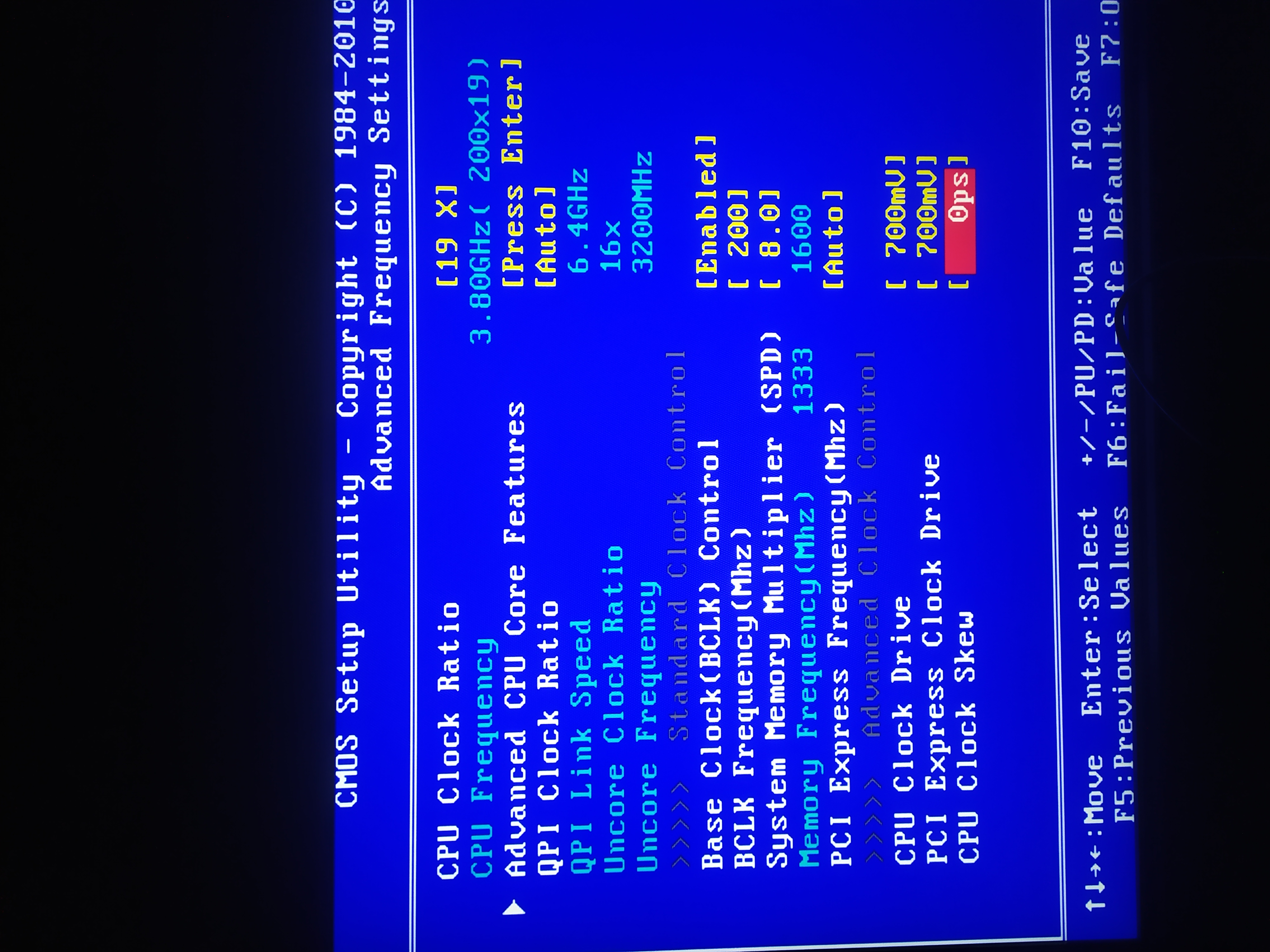

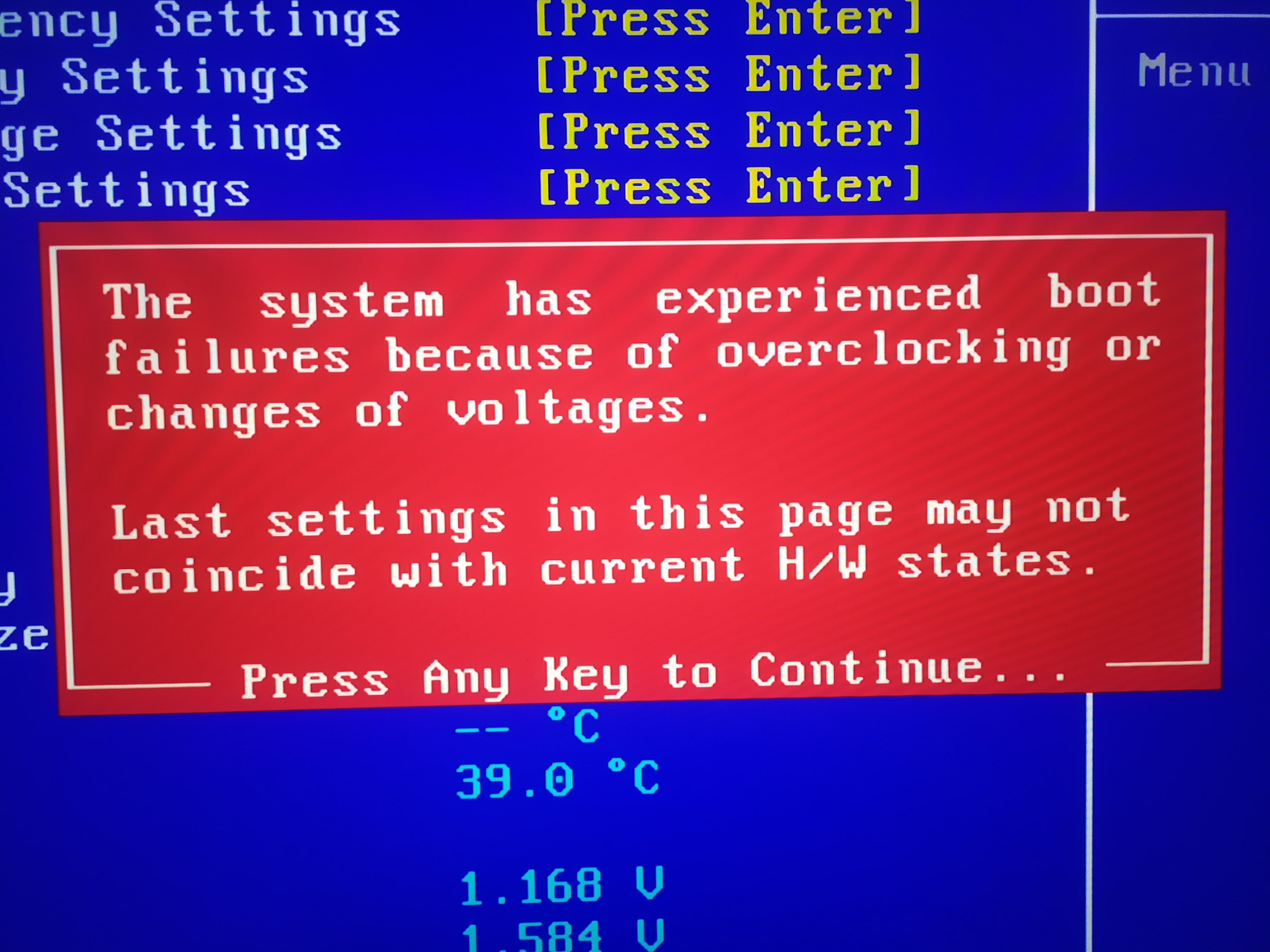

Доброго времени суток уважаемые. Подскажите пожалуйста, почему иногда после перезагрузки сбрасывается разгон на дефолт? Мать gigabyte p55a-ud4 проц i5-750. Разгон 200 по шине множитель x19. Память 1600. Вольтаж cpu 1.25.
Все тесты проходит и игры и синтетику. Но иногда после выключения компа загружается в стандартном режиме и при заходе в Биос пишет типо были какие-то изменения приведшие к ошибке. Шина автоматом сбрасывается на 133

Amaibot переразгон. надо поднять напряжения
Регистрация: 13.10.2006
Откуда: Новосибирск
Amaibot это лучше в тему по маме. А так да, для 3800Мггц сомнительно мало 1,25.

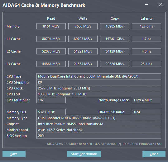

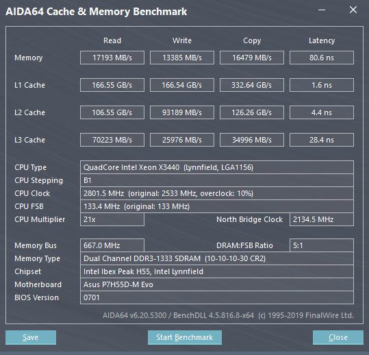

подскажите пжл для нехалемовского ноута это нормальные скорости чтения и записи в память?

Metall4 115х сокеты не дружат с серверной памятью (скорее всего есть исключения, но я о них не знаю).
Alexshanghai вот мой в стоке с конскими таймингами.
cachemem.png [ 91.19 КБ | Просмотров: 14838 ]
на свалке истории самое место этим нехалемам

Alexshanghai у меня он как подменная машина. Всё лучше, чем без ничего)
