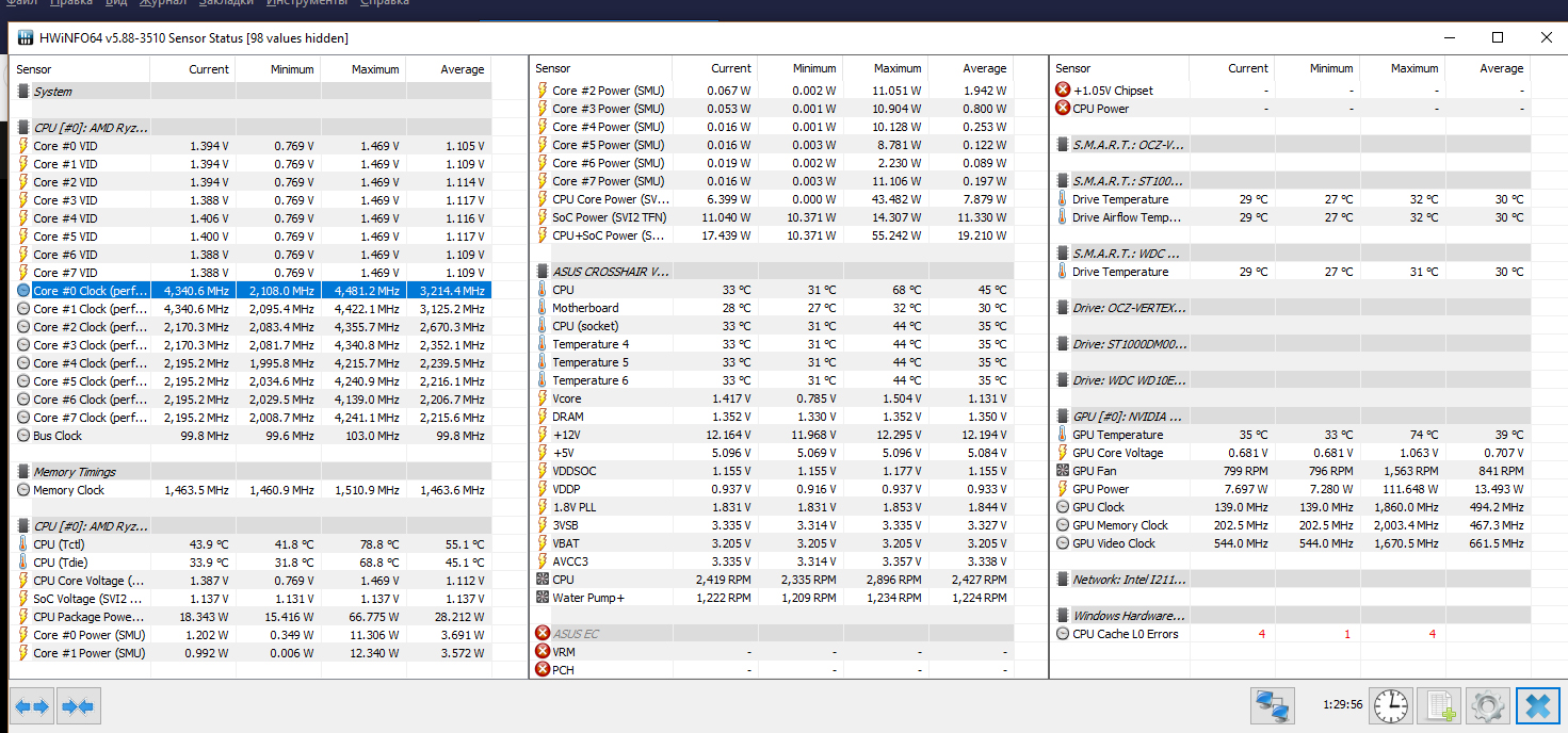

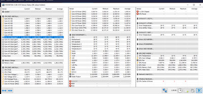

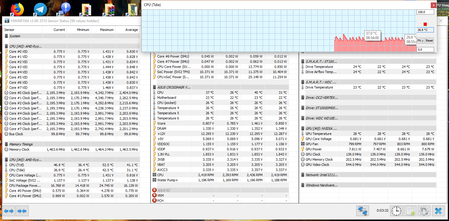

Несколько дней назад стал обладателем Ryzen 7 2700x (BOX) + C6H + corsar LPX3200. После перехода с интела и чтения данного форума возникло много вопросов, которые решить удалось и нет. Сразу оговорюсь что все настройки по дефолту.
Первое - температура ( offset -0.03), которая в простое постоянно скачет, график прилагаю, проц постоянно валит тест стабильности аиды из-за чрезмерно высокого нагрева. Обычно в простое температура от 37+
График

Второе - напряжение, на страницах форума была найдена информация по приблизительному допустимому напряжению на ядро, так вот в моем случае мать кидает на проц до 1,52В, при этом 0 ядро бустуется вплоть до 4,5 ГГц. При обращении в ASUS по данному вопросу мне был дан ответ, цитирую :
"Уважаемый пользователь продукции ASUS. Автоматические настройки применяются в соответствии с алгоритмом в микрокоде CPU(AGESA) от его производителя - компании AMD, поэтому такие значения безопасны для CPU. Если есть сомнения, то Вы можете вручную настроить параметры, которые, по Вашему мнению, будут безопасными."

Laxs21 писал(а):
Первое - температура, которая в простое постоянно скачет, график прилагаю, проц постоянно валит тест стабильности аиды из-за чрезмерно высокого нагрева. Обычно в простое температура от 37+
это и неудивительно,если кулер боксовый
на скрине буст был до 4350mhz

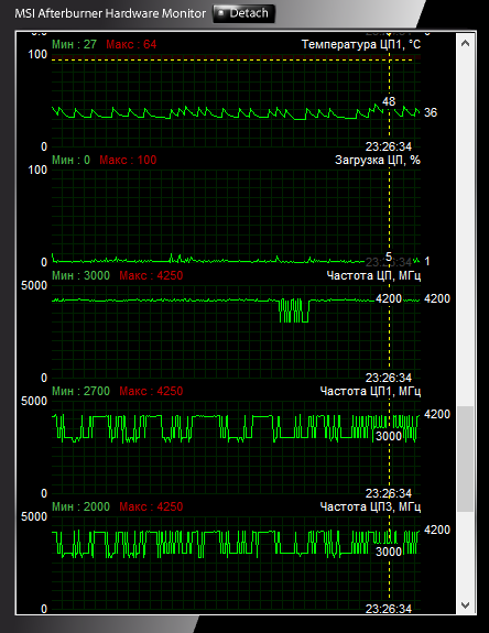

Это норма(с), так в автомате у всех работает, у меня тоже прыгает от 30 до 50 градусов в простое в зависимости от буста и нагрузки. Боксового кулера для стресс-тестов мало.
