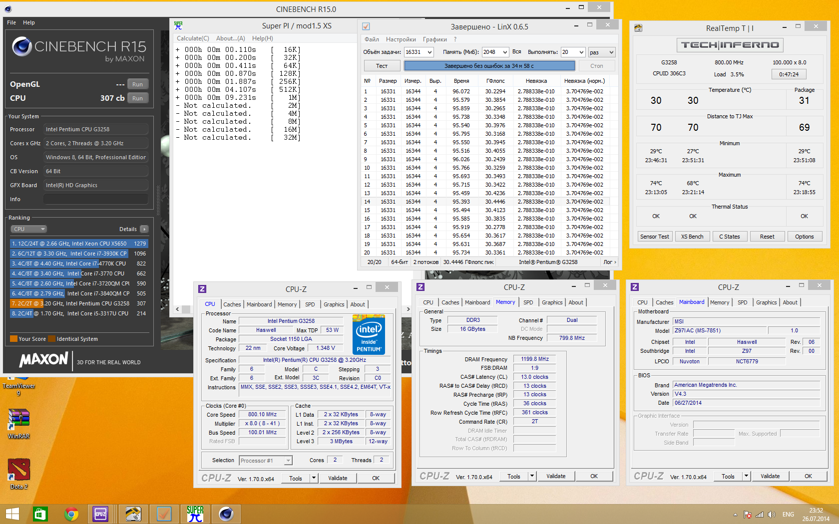

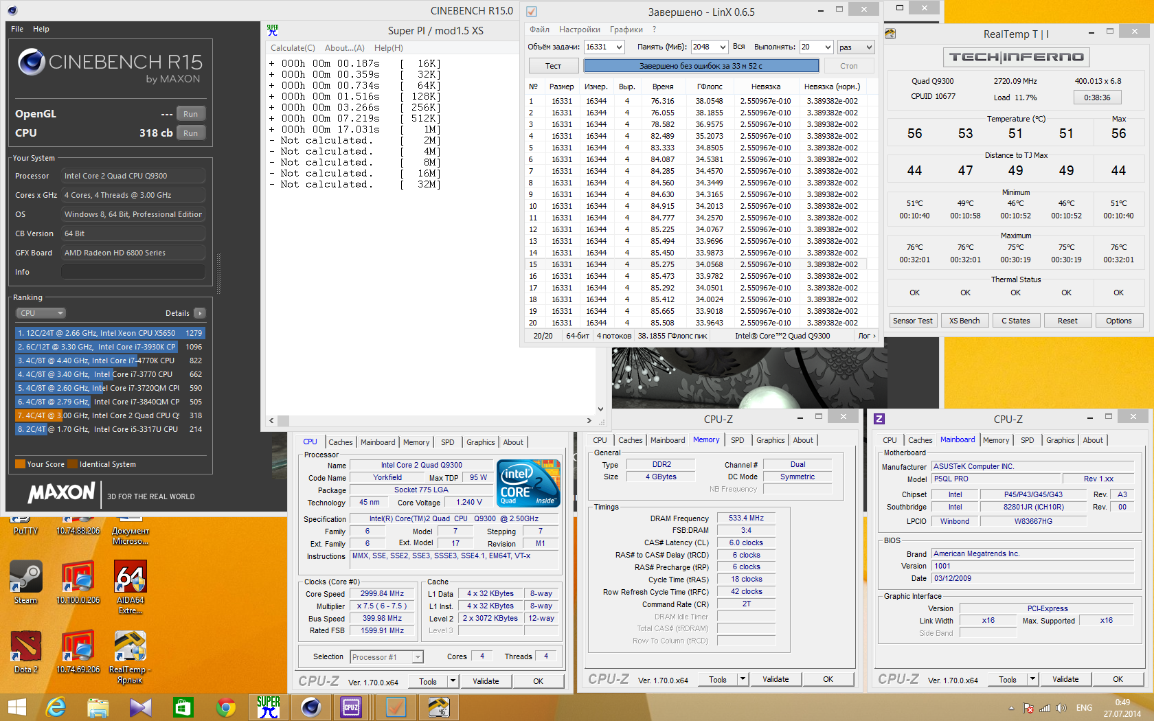

Взял ему на замену G3258 попался неудачный batch L332C000 VID-1.12 4.2 берёт только при 1.45, работает сейчас 4.1 на 1.35v
В общем по тому же линпаку Q9300 быстрее считает, но дольше готовится, видимо играет роль память всё таки с g3258 ddr3 2400 а с q9300 ddr2 1066.
super-pi 1M g3258 значительно быстрее считает, даже быстрее моего 2500k @ 4500 но снова же там память ddr3 1600.
В общем Q9300 vs G3258 на скриншотах во вложении.

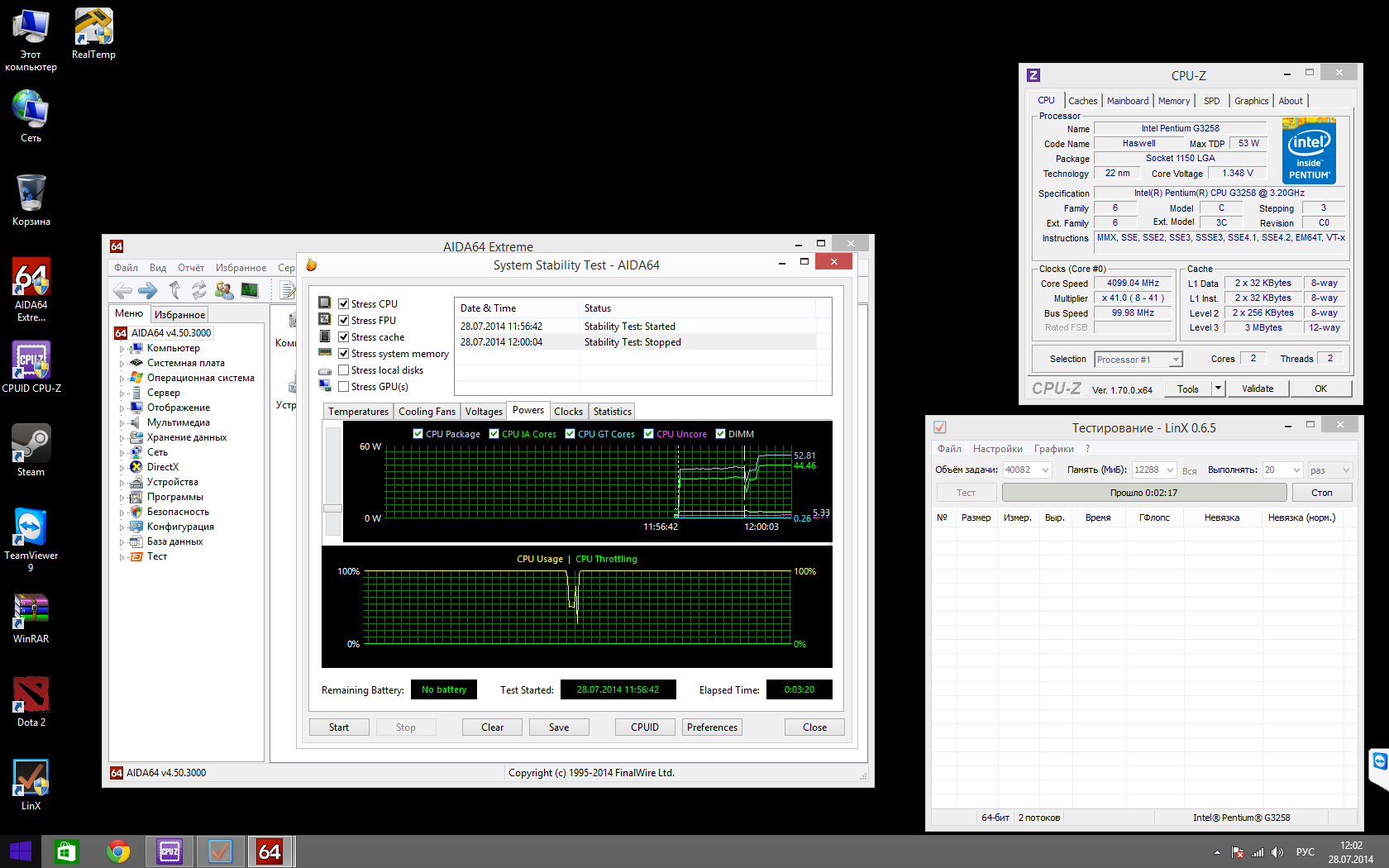

потребления камня в аиде ктонить еще мерел? картинка?
Регистрация: 15.07.2011
Главное что выравнялось по ядрам. Ну и завтра\послезавтра буду брать еще один камень G3258 хочу какой-нибудь ни из тех что у меня есть :-)
Вы держитесь здесь, вам всего доброго, хорошего настроения и здоровья
Регистрация: 15.09.2007

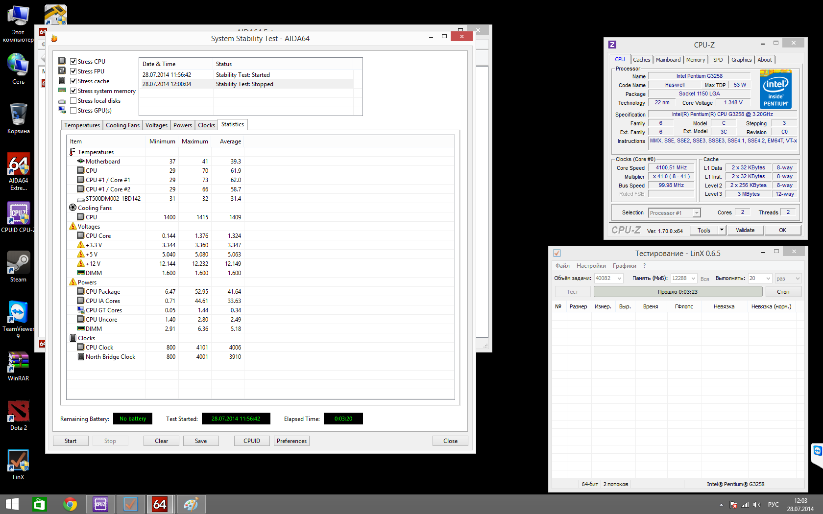

g3558@4100 1.35V в AIDA stress ~42W в linpack до ~53W Скрины прилагаю.
при 1.45 было примерно 62W
так что нагрузка от него не высокая на питание.
