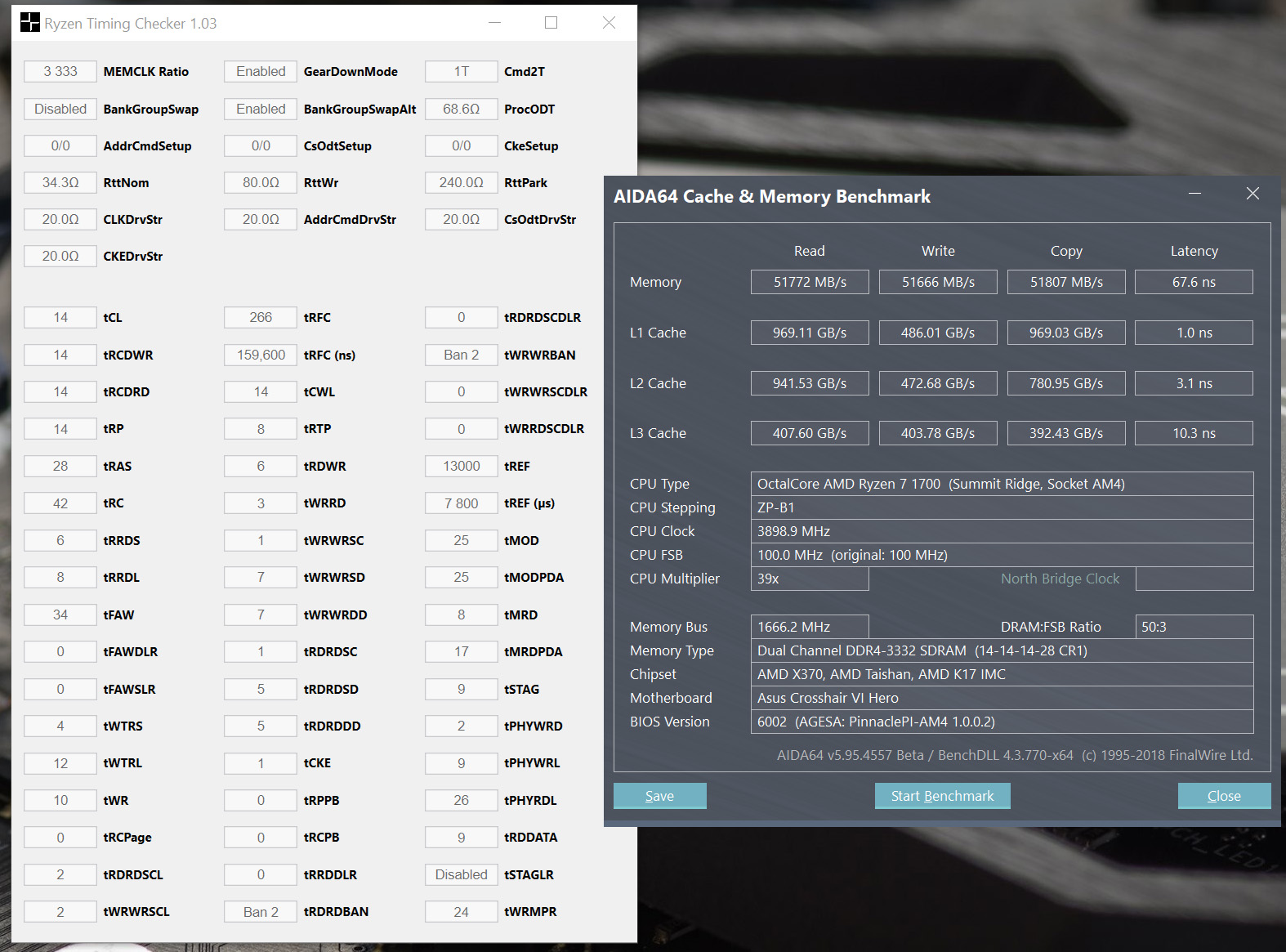

Даунгрейд, так даунгрейд :-) Вон, как по "латенси" разница :D

hypetraxx видно же, что левак, у местных жителей, у кого уже 2700Х есть, результаты на Х370 и даже на b350 примерно такие же как на этом графике у Х470

hypetraxx
а если так? :)
6002.jpg [ 430.14 КБ | Просмотров: 2992 ]
На данный момент я вижу что улучшение контроллера было почти никакое, так как частота CPU влияет на латентность и разница с моим скрином лишь в 1ns. Возможно те ребята не делали твикинг и это еще отыграет пару ns. Максимальная разница достигает в 5-6ns, а это меньше 10%. Тут как обычно маркетинг у обзорщиков, кто кормит того и хвалим :)

hypetraxx писал(а):
Даунгрейд, так даунгрейд Вон, как по "латенси" разница
руки из одного места.
У меня на 3200\c14 около 71 латенси. Это на родных частотах планок. Просто выбрал в биосе xmp 3200 и получил 71нс.
