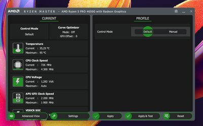

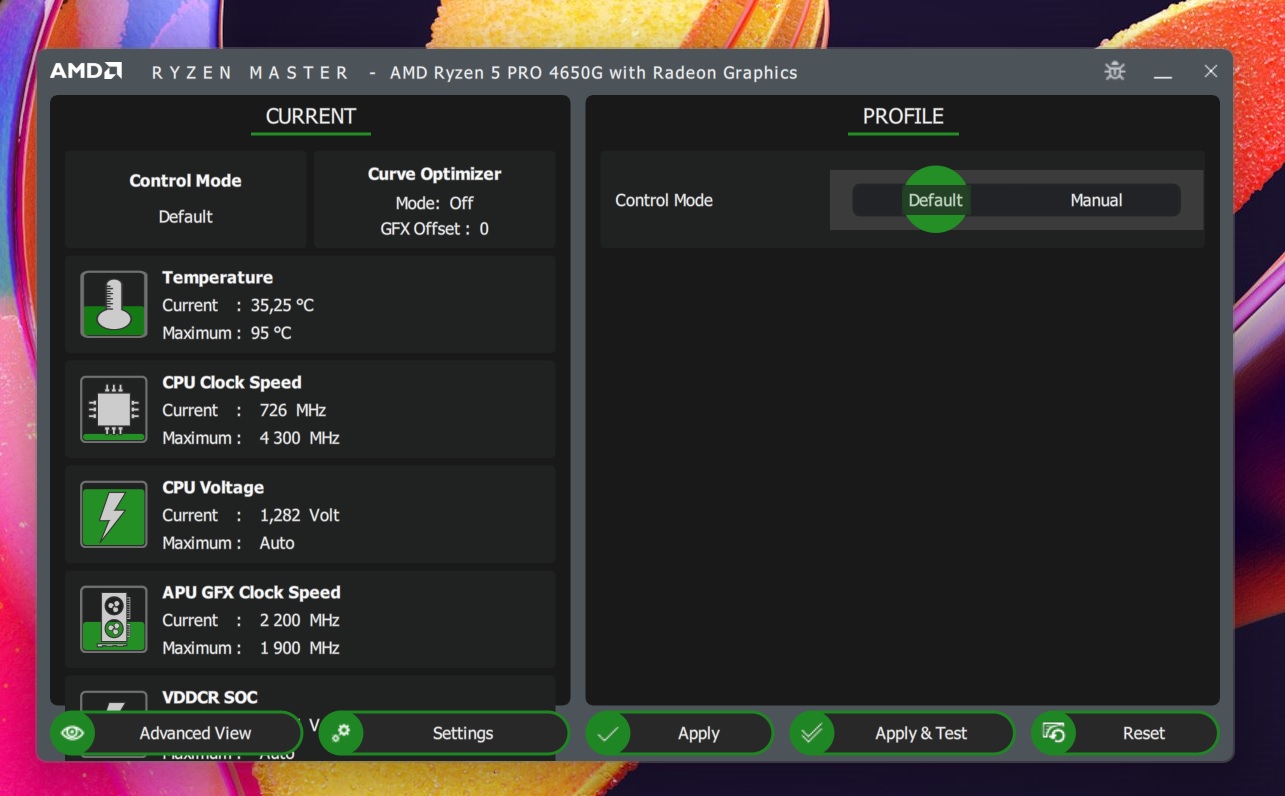

на изи. можно и больше, только без профита. и вега легко берет 2300. ну по крайней мере у меня)))
PS с PRO процами не работает ryzen master? запустил, а он не дает ничего настроить. вот блин огорчение...

Регистрация: 12.12.2007
Alexshanghai писал(а):
и
Не работает.
Но там и ловить нечего, пару процентов разве. Оно вам надо тратить на это время?

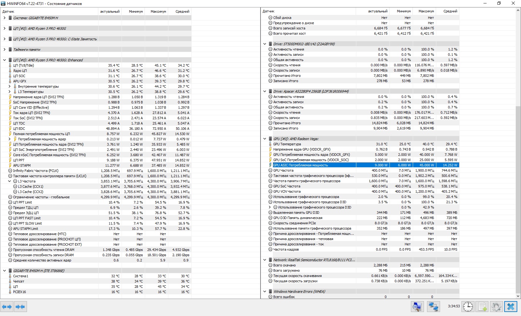

вопрос на засыпку - "HWinfo64" отображает потребление "ЦПУ" и "ГПУ" раздельно? Или всё-же это общее? А то очень слабо верится, что "отдельно ядра" кушают 72-75Вт, а ГПУ в игре 40-45Вт - в итоге более 110-120Вт выходит. Проц "Ryzen 5 PRO 4650G" - он-же вроде как "заявлен" с 65Вт ТДП?
Скрин после игры
4650g.jpg [ 594.09 КБ | Просмотров: 20666 ]
если врубить АИДУ64 стрестест - там ядра за 70Вт уходят и ГПУ около 50Вт...

Регистрация: 15.09.2009
CPU Core Power (SVI2 TFN) - жор проца
CPU SoC Power (SVI2 TFN) - жор встройки вместе с кп и т.д
Core+SoC Power (SVI2 TFN) - проц + встройка
В стоке на проц и встройку 88Вт, если снять лимиты может выжрать и под 150Вт в фиксе при жестком ОССТ проц+графика.
Смотреть Core+SoC Power (SVI2 TFN), а так ничего удивительного в грелках. В играх меньше.
Точно? Чего тогда не сходится сумма "цпу кор"(SVI2 TFN) и "ГПУ"(VDDCR_GFX)? Это вроде разные линии питания, нет? Тоесть SVI2 TFN - это линия питания проца и "кусочка СоК", а "VDDCR" - это встройка плюс остальной кусок СоК-а?
если так считать - то да, сходится сумма(плюсминус).
Пиковый ток(EDC) 73А при 1.3в - это почти 95Вт(при игре) - 48Вт полное потребление процессора и 45Вт "асик"(плюс "потери" на всяко разно преобразование). На плате "лимиты" стоят по умолчанию - 60А TDC и 130А EDC - так "гига" видит лимиты для данного проца...
А какие вообще для него "лимиты" должны быть?
Смотрел всегда Core+SoC Power (SVI2 TFN) для понимания общего потребления. VDDCR в разделе встройки у меня 6Вт в фурмарке показывает, погода на Марсе.
