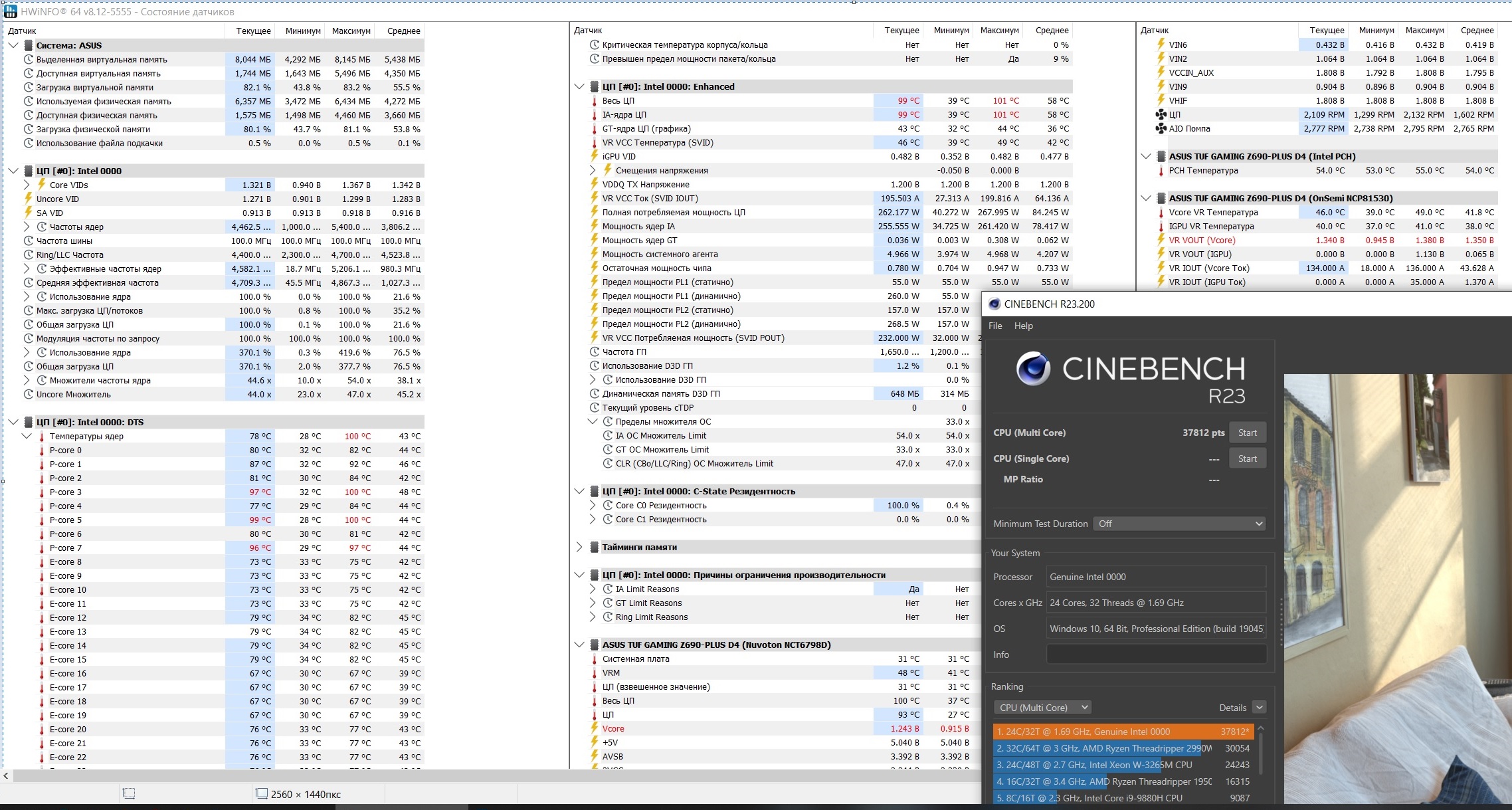

Итак, после двухчасовой "консультации" с max1g "проблема" была найдена - СЛАБЫЙ БЛОК ПИТАНИЯ!!! Он физически не мог более 230Вт на линии +12в!! Вообще не мог! Потому и рубал систему при попытке нагрузить больше. После замены на "старенький" сервачный(две линии +12в с токами по 16А на процессорный восьмипин) было получено "повышение стабильности" и прохождение синебенча с лимитами в 260Вт :) Больше старичёк-БП, которому более десяти лет, не может. Но и так уже понятно куда копать дальше!!!
В общем - "посыпаю голову пеплом"! Ибо никогда ещё не имел дел с НАСТОЛЬКО жрущими процами...

Megagad писал(а):
СЛАБЫЙ БЛОК ПИТАНИЯ
Потребление из розетки ватметром
+ гпушку прибавь
Что есть немного не корректно. Вот более правильная табличка:
Цитата:
All power measurements on this page are based on a physical measurement of the voltage, current and power flowing through the 8-pin EPS CPU power connector(s), which makes them "CPU only", not "full system." We're not using the software sensors inside the processor, as these can be quite inaccurate and will vary between manufacturers. All measurements are collected and processed at a rate of 30 data points per second, on a separate machine, so the power measurement does not affect the tested system in any way.
Так более "актуальные" данные получаются ;)
Но да - кушает зверюшка как не в себя...
Добавлено спустя 16 минут 9 секунд:
и ещё по потреблению(пиковому): https://www.igorslab.de/en/ueberpruefen ... extreme/2/ - опять-же измерено на линии ЦПУ.
видимо упор в лимиты "душит" проц на "экстрим" пресете и получаются такие данные? Ибо мой "старичок" физически не смог-бы по линии +12в ЦПУ выдать более 400Вт. да и в ХТУ я ограничил его на 260Вт. Или "мутант" выезжает сугубо за счёт мелких ядер?

Megagad я бы рекомендовал голдовый блок, который способен выдать всю мощность на 12В, какой по мощности зависит от видеокарты
всё есть! БиКвает 750Вт "дарк повер 11"(извиняюсь за свой французский) :D По описанию - "платинум плюс" - все 750Вт может выдать по +12в и КПД более 90%. В теории может дать 62А по +12в на любой из торчащих кабелей. либо по 25А на "линию"(коих 4-ре, что странно). Но он на основном ПК, который если ковырять - нужно минимум пару дней на разборку-сборку... Потому был взять "китайский" на 400Вт... китайских С обещанными 338Вт по +12в. Которых "не шмогла" выдать эта поделка подвалов дяди ляо.
