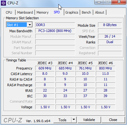

KrAzY До меня доходит что не так с совместимостью между планками.
hynix 8gb 2x8 1600мгц, как вам такая "поделка":
AIDA64 v5.80.4
Свойства модуля памяти
Серийный номер Нет
Дата выпуска Неделя 26 / 2014
Размер модуля 8 ГБ (2 ranks, 8 banks)
Тип модуля SO-DIMM
Тип памяти DDR3 SDRAM
Скорость памяти DDR3-1600 (800 МГц)
Ширина модуля 64 bit
Напряжение модуля 1.5 V
Метод обнаружения ошибок Нет
Частота регенерации Норма (7.8 us)
Тайминги памяти
@ 800 МГц 11-11-11-28 (CL-RCD-RP-RAS) / 39-208-5-12-6-6-24 (RC-RFC-RRD-WR-WTR-RTP-FAW)
@ 761 МГц 10-10-10-27 (CL-RCD-RP-RAS) / 37-199-5-12-6-6-23 (RC-RFC-RRD-WR-WTR-RTP-FAW)
@ 685 МГц 9-9-9-24 (CL-RCD-RP-RAS) / 33-179-5-11-6-6-21 (RC-RFC-RRD-WR-WTR-RTP-FAW)
@ 609 МГц 8-8-8-22 (CL-RCD-RP-RAS) / 30-159-4-10-5-5-19 (RC-RFC-RRD-WR-WTR-RTP-FAW)
@ 533 МГц 7-7-7-19 (CL-RCD-RP-RAS) / 26-139-4-8-4-4-16 (RC-RFC-RRD-WR-WTR-RTP-FAW)
@ 457 МГц 6-6-6-16 (CL-RCD-RP-RAS) / 22-119-3-7-4-4-14 (RC-RFC-RRD-WR-WTR-RTP-FAW)
Функции модуля памяти
Auto Self Refresh (ASR) Поддерживается
DLL-Off Mode Поддерживается
Extended Temperature Range Поддерживается
Extended Temperature 1X Refresh Rate Не поддерживается
Module Thermal Sensor Не поддерживается
On-Die Thermal Sensor Readout (ODTS) Не поддерживается
Partial Array Self Refresh (PASR) Не поддерживается
RZQ/6 Поддерживается
RZQ/7 Поддерживается
:facepalm:
Добавлено спустя 4 минуты 22 секунды:
Причина проблемы: хреновая планка / необновленный биос / совместимость с мп/цп. Любое из трех в равной степени.
