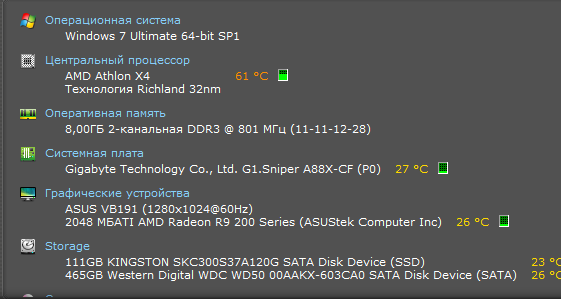

Приобрел процессор 760K и кулер DEEPCOOL GAMMAXX S40.
Но не могу понять какая температура процессора сейчас:

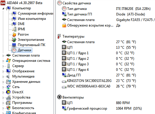

Комментарий к файлу: aida64

Комментарий к файлу: Speccy

Вопрос: Кто не прав и что делать? :-)

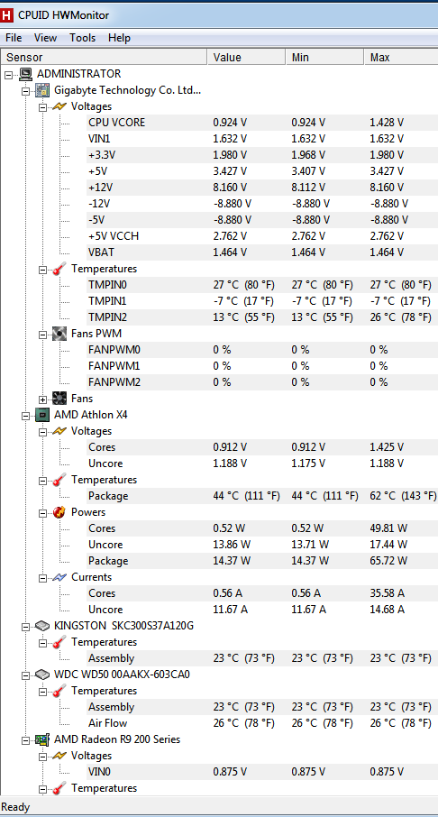

ser116 Посмотрите в HW Monitor...можно скрин сюда выложить. По ядрам можно даже не смотреть...интересует датчик TMPIN0 и Package.

Тут как я понял показывает 44

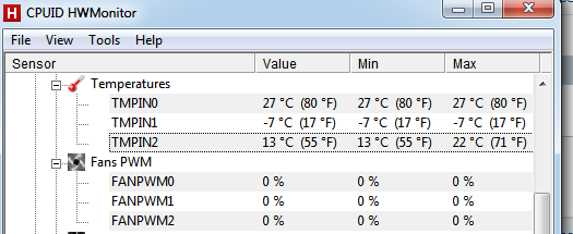

3.png [ 37.35 КБ | Просмотров: 983 ]
Регистрация: 15.10.2004
ser116....TMPIN0 - внешний датчик ЦП. Его можно расценивать как температуру на теплосъемнике процессора. Package судя по всему неплохо отражает внутриядерную температуру...внутри кристала. Вам бы неплохо было нагрузить проц чем нибудь... например тестом прайм95. Потому что температуры вообще говоря надо оценивать под нагрузкой.
Аида похоже загналась...другую версию попробуйте, если ее использовать вам привычнее (не бэту).

ser116 По Package нормально...но по температуре проца аида была права это гига че-то начудила. Биос в будущем можете обновить возможно гига поправит косяк с датчиком. ЦП - TMPIN2, но ниже комнатной температуы его показания это конечно бред...
Всё печальнее с мониторингом тепературы у АМД, да... Раз от раза все больше гемора при такой простейшей процедуре.
