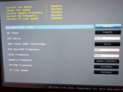

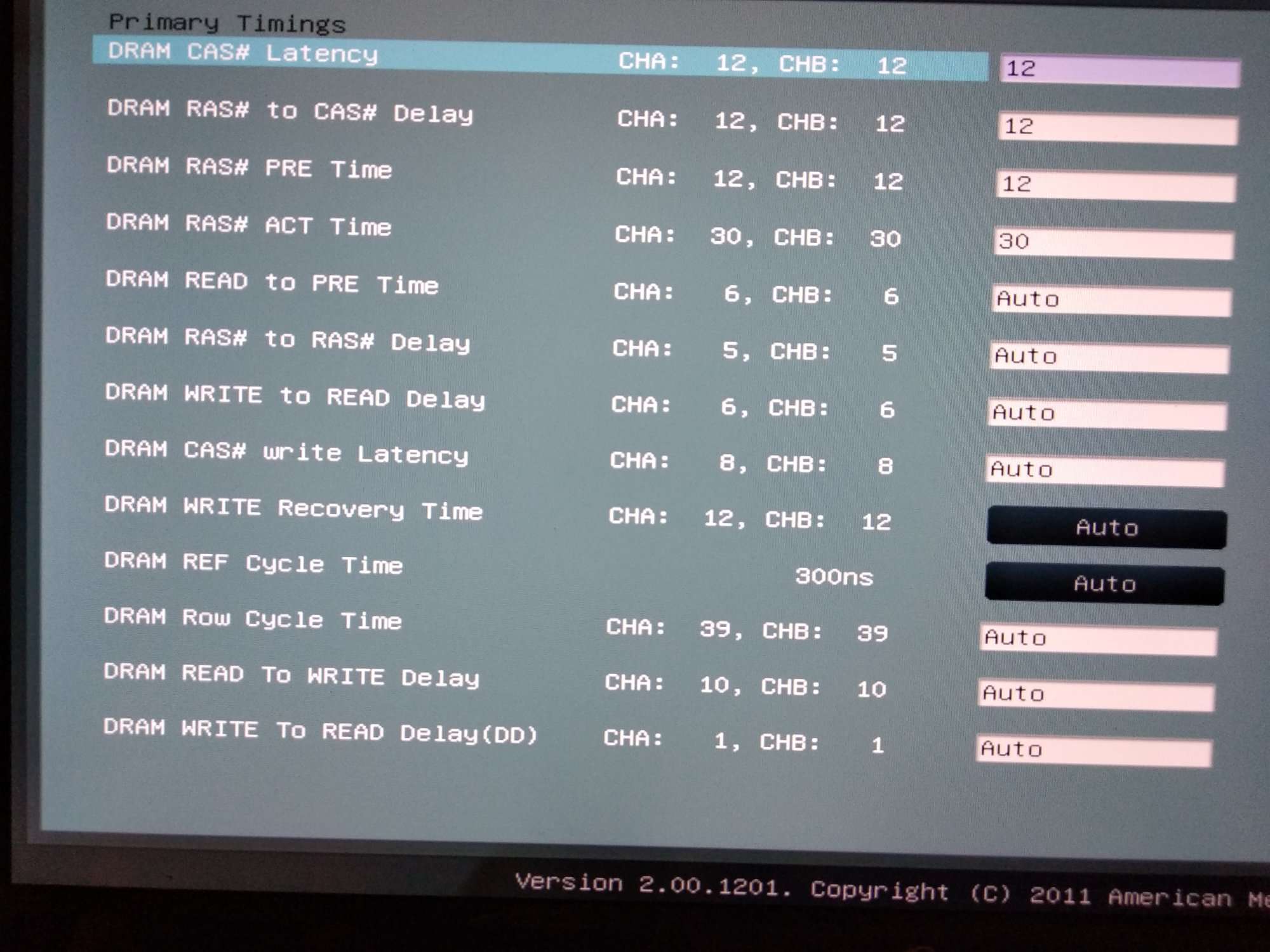

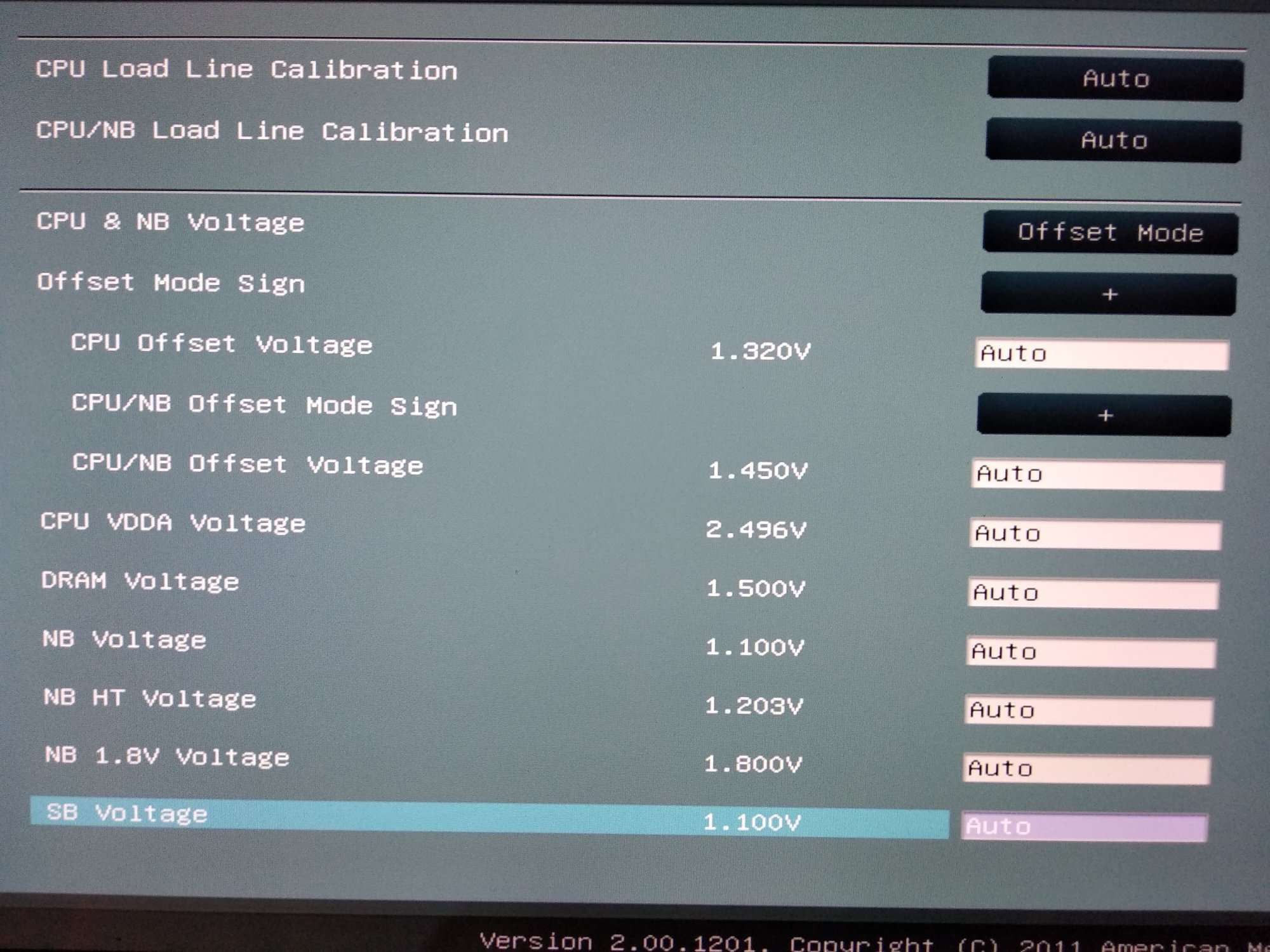

Так ведь полностью противоположное утверждают! И, ЧСХ, если сделать именно как автор видео рекомендует, получаются значительно более ощутимые результаты. Был бы такой разгон еще стабилен - цены б ему не было! Вот, гляньте плиз - что можно сделать, чтобы при таких настройках он не падал в БСОД время от времени?
1582236920899.JPEG [ 172.72 КБ | Просмотров: 1194 ]
1582236920695.JPEG [ 200.23 КБ | Просмотров: 1194 ]
1582236920474.JPEG [ 176.62 КБ | Просмотров: 1194 ]
При частоте шины 230 работает стабильно, но тогда легкие фризы по 2-5 сек всё-таки остаются... По идее, наверное, надо с напряжением играться, но что это за offset - совершенно непонятно: как его не меняй, само число напруги не изменяется.
