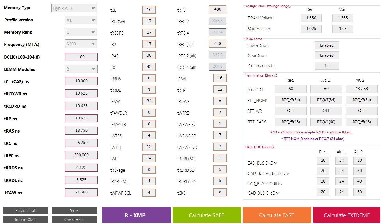

avuremybe писал(а):
калькулятор мне всегда выдает tRRDL=0
что-т не так делаешb. мемори тип выбирай хъюникс afr,частота 3200-жми r-xмp-calculate safe.

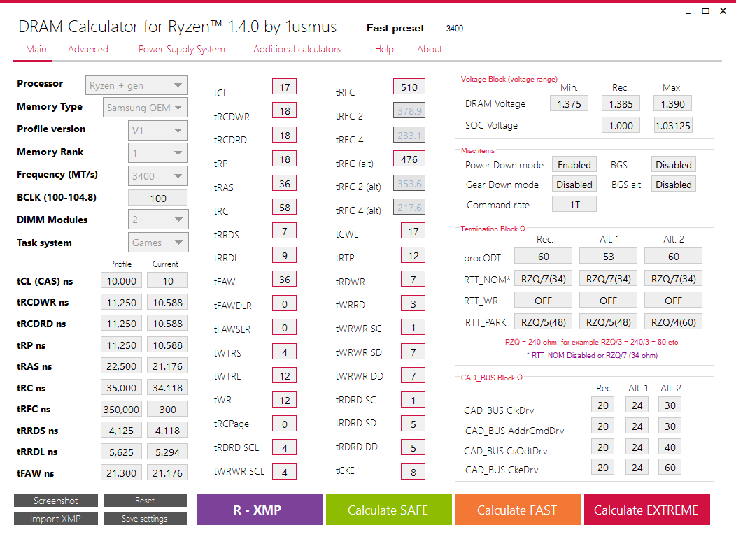

Intra писал(а):
дак в новом калькуляторе он всегда пишет выключить
В том-то и дело, что нет:
1.4.0 3400 fast.png [ 60.74 КБ | Просмотров: 5684 ]
1usmus писал(а):
Шумодав в последнее время тёмная лошадка
Я помню, вы писали как-то о том, что подстройка сигнала через procODT/RTT/CAD_BUS более предпочтительна. В общем, можно пробовать и SS к параметрам для перебора.
