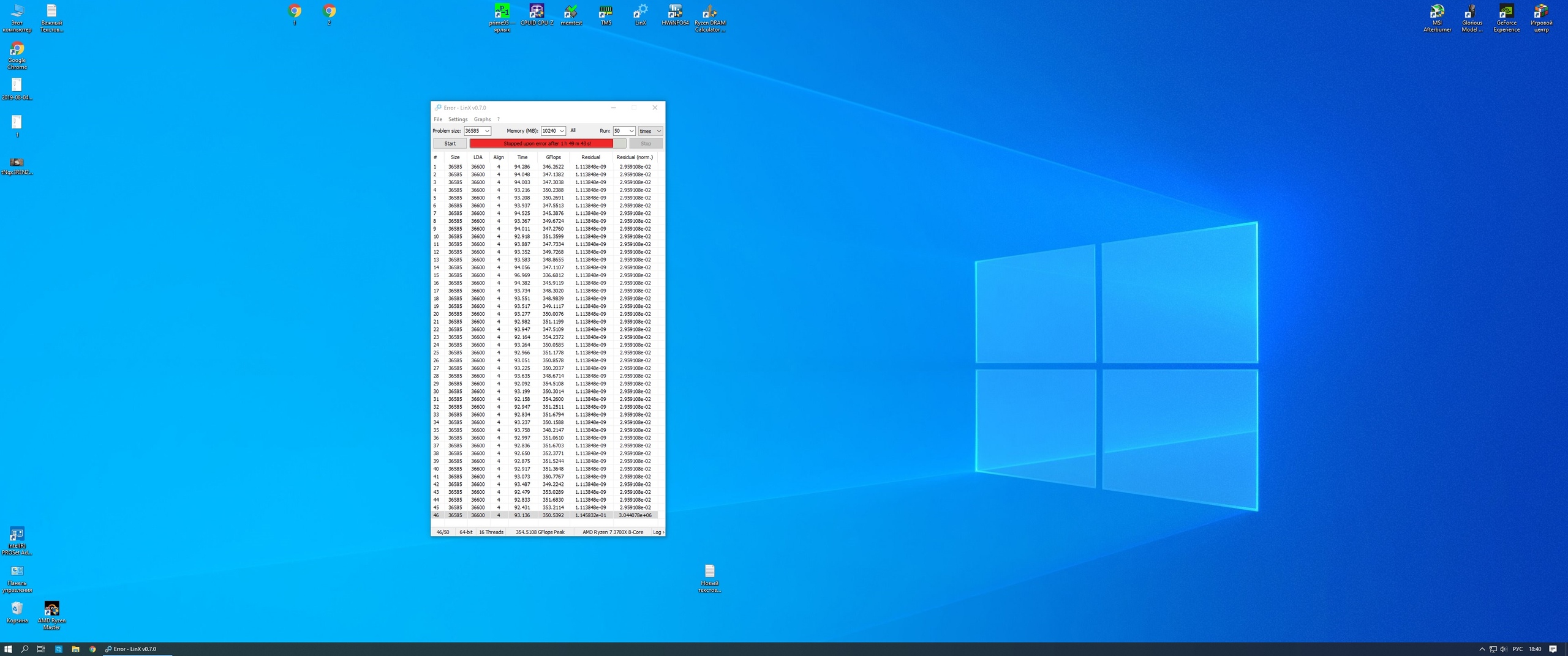

А плохо совсем процессору стало при офсете и прогоне ЛинХ вот так:
После этого процессору стало плохо
TrBfr0eREDA.jpg [ 573.53 КБ | Просмотров: 798 ]
В общем после, ЛинХ с таким количеством (10 000 мб) памяти пройти я уже не мог, один раз удалось когда я снова зафиксировал напряжение.

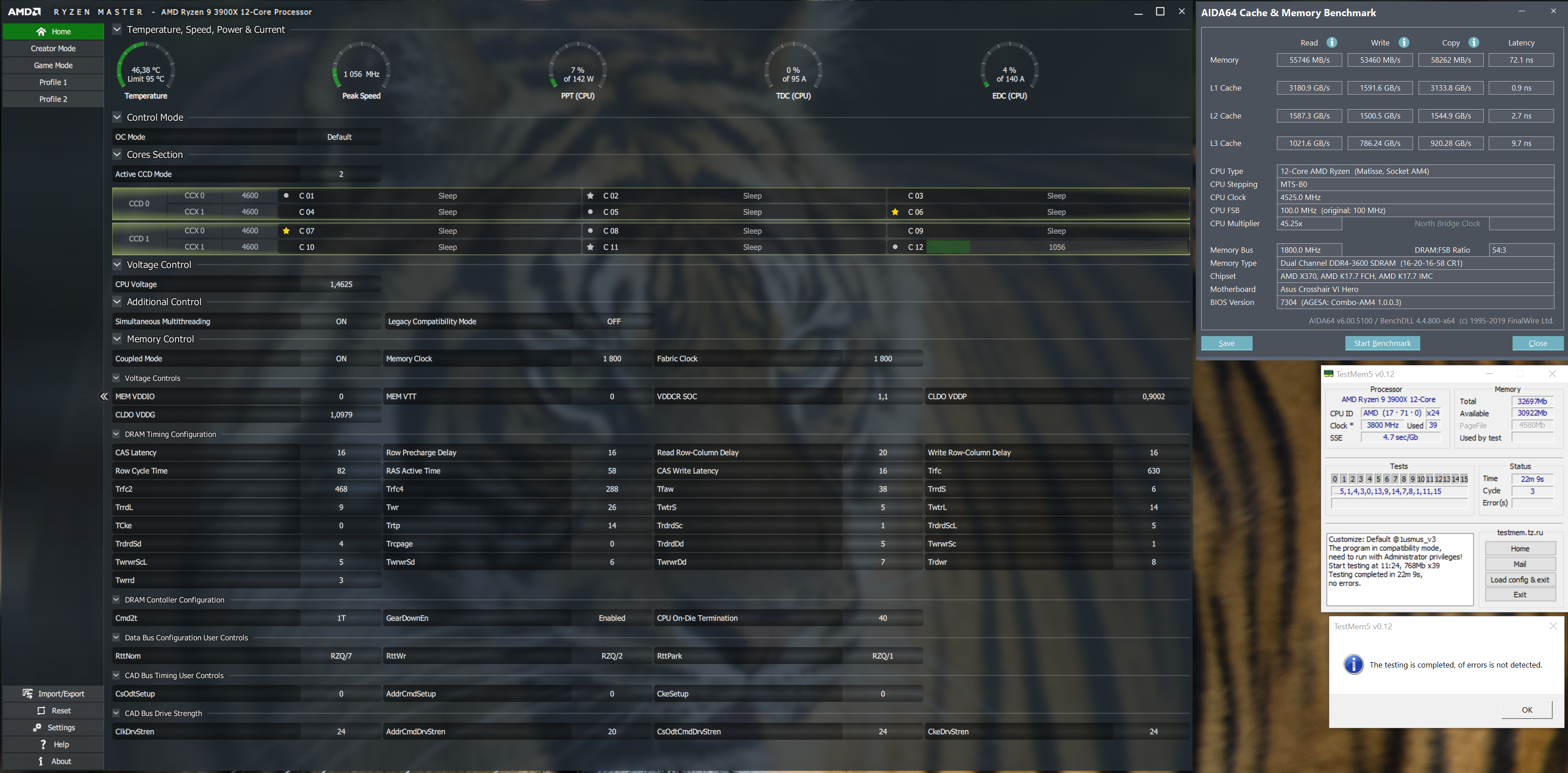

Наблюдаю сегодня интересные танцы с бубном)Вчера вечером написал в ветку о своих попытках разгона новенького комплекта памяти 4*8 на чипах микрон-Е,удалось вчера добиться только 3533cl18 с конской латенси 80,двое парней помогли тут советами и скринами настроек,за что им огромное спасибо.Сегодня что только ни пытался делать,чтобы улучшить разгон-и перепробовал все возможные пресеты калькулятора,и копировал настройки других пользователей,всё бестолку.Плюнул и решил сделать проще-сбросил биос на дефолт,выставил ручками только частоту памяти и фцлк,а также четыре первичных ЖЕЛАЕМЫХ тайминга,абсолютно всё остальное оставил на авто,и это сработало!Память стартовала на 3600 (16-20-16-16) и с первого раза прошла тест стабильности,добившись вменяемых показателей псп и латенси,вот это поворот!А я тут второй день трахаюсь с этими пресетами из калькулятора,которые вообще не работают,и насилую бедную пекарню тысячей перезагрузок!)Так что если что,берите на вооружение,что мать сама может тупо подобрать рабочие настройки,укажите ей только частоту памяти и первичные тайминги,это хотя бы работает и данные уже можно сохранять в профиль биоса,чтобы потом можно было корректировать вторички при желании.В целом данным разгоном доволен,хотя и понимаю что некоторые вторички можно люто ужать еще.Попробую этот метод и на больших частотах,может возьмет 3800) :ok: Процессор кстати на новых дровах чипсета бустит до 4550.
