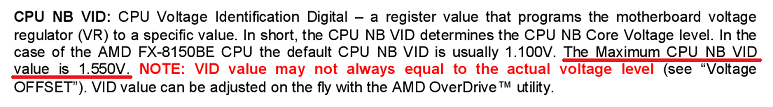

Remarc писал(а):
а ты так ничего и не понял
Каждый останется при своем мнении. Но что тут можно не понять? :-)
vid_nb.png [ 43.39 КБ | Просмотров: 558 ]
Регистрация: 18.04.2010
Откуда: Красноярск
Remarc не знаю,как в скриншотным разгона,но к примеру у меня cpu_nb 2400 1.25v смело даст +5' при переходе на 2600 1.31в
Добавлено спустя 2 минуты 55 секунд:
Мы то все уже давно поняли. И разве ты не видишь,что эта сводка про бульдозер?
Для вишеры чутка занизили напряжение,и разделили по типу охлаждения.
не хочешь слушать что тебе тут говорят-твое дело)то что там написано ты и не понимаешь
все та же старая песня?)
не помню чтобы у меня температура от этого менялась больше чем на пару градусов если вообще менялась,но для интереса потом проверю

Одно успокаивает- что я не один такой. Программисты всех вендоров материнок нихрена не понимают и их матери лупят 1,45V на CPU/NB. Да и в самой AMD тоже походу нет нормальных спецов, так как пишут в своих руководствах хрень всякую, и ставят на свои камни VID CPU 1,5375V. А почитали бы внимательно FAQ:
Деградация процессора в основном происходит в двух случаях:
1) Завышенное напряжение на процессоре на постоянку, в нашем случае деградация может проявиться при использование напряжения на ядре процессора выше 1.5v или на контроллере памяти выше 1.3-1.35v!
и не творили бы такую дичь. :-)
