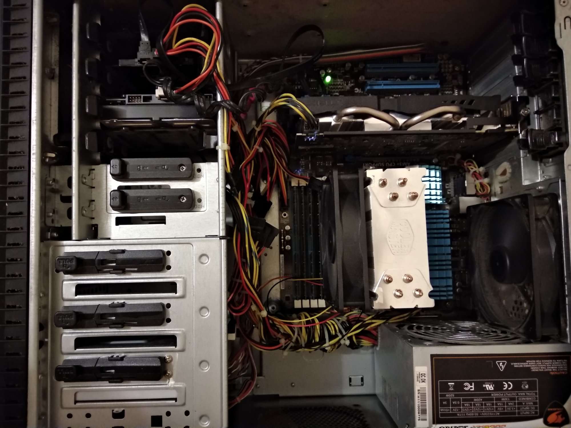

Ммм... давайте я на всякий случай уточню? Вот в аттаче потроха моего девайса. Я правильно понимаю: северник, он же чипсет - это небольшая квадратная (где-то 45х45 мм) штука правее и выше кулера, "на пути" к видеокарте? Потому как это самый горячий радиатор - к нему вообще прикоснуться нельзя. А под ним, длинное прямоугольное (и тоже горячее, но не настолько) - это что? На схеме мануала к моей материнке на месте этого прямоугольника просто пустота... И что - на них обоих сразу ставить этот вышеупомянутый вентиль 60х60? Или лучше взять поменьше - что-то типа вот этого или этого (на них много отзывов, и большинство хорошие) - и поставить только на северный мост?
это радиатор северного моста: лучше поставить на него вентиль не выходящий за размеры радиатора
это радиатор отводящий тепло от силовых элементов материнской платы (vrm): на него ставить такой вентилятор, который не будет мешать кулеру на процессоре (тот который "вот этот" - высотой 25мм и может мешать его (кулер) устаноавить; если нет - тогда он предпочтительней.
идеально конечно вариант как у devl547 (обдувает сразу оба радиатора) - но это уже другие траты...

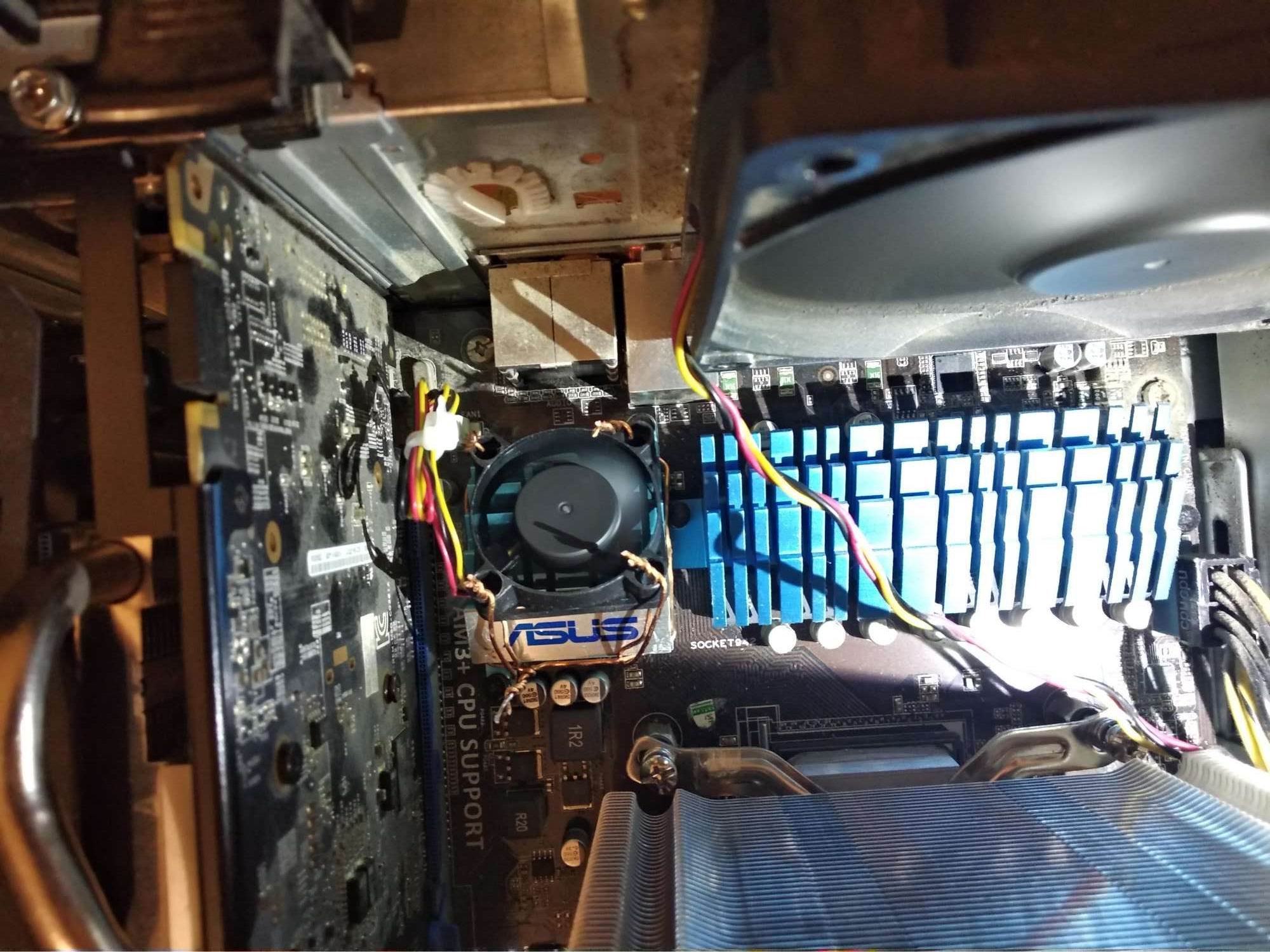

Итак... если тут проводятся конкурсы на "ужаснейший колхоз" - я, наверное, возьму как минимум приз месяца (см. аттач) :oops: Вентиль оказался заметно меньше северника, в результате чего красиво прикрепить стяжками не получилось - пришлось воспользоваться "казахской сваркой", и я даже сам удивлен, что в процессе не отломал северник от материнки или что-нидь еще. Однако, так или иначе всё взлетело, и пашет, и даже практически не гудит (как минимум, не громче, чем раньше), но есть одно "но"... Вентиль на кулер я в своё время купил довольно мощный ("от жадности в зобу дыханье сперло", да), и на своем максимуме в 2100 об/мин он завывает, как пылесос. Пришлось поставить програмку Speedfan, чтобы уполовинить число оборотов, НО! даже эта прога не умеет управлять вентилями, которые подключены к разъемам CPU_FAN & PWR_FAN - только к CHA_FAN1 и CHA_FAN2. И самое паскудное то, что она либо управляет обоими, либо ни одним... До сих пор я выкручивался: на PWR_FAN повесил вентиль вдува (всегда 1200 оборотов), на CPU_FAN - вентиль выдува (тоже всегда 1200), а на одном из CHA висел управляемый прогой в зависимости от датчика темпы проца вентиль кулера. Но теперь мне пришлось занять второй CHA_FAN новым маленьким вентилем, и получилась фигня: если я снимаю автоматическое управление и даю 100% мощности обоих вентилей - новый маленький даёт свои 5200 об/мин и замечательно охлаждает северник: до 65 градусов при закрытой крышке... но кулер при этом опять же выходит на взлет. А если дать проге управлять обоими CHA_FAN - она ставит примерно 45-50% оборотов при моей нормальной нагрузке, и тогда я имею 54 градуса на проце (нормально, я полагаю), но зато 72 градуса на севернике (а вот это уже критично, не так ли?)
Соответственно, я что хочу спросить: каким из вентилей корпуса лучше пожертвовать? Я могу повесить маленький вентиль и более важный вентиль корпуса на CPU_FAN и PWR_FAN, чтобы у них всегда были максимальные обороты, а менее важный вентиль и вентиль кулера - на управляемые CHA_FAN. Так вот, я правильно понимаю, что наименьший вклад вносит вентиль вдува на передней стенке?
