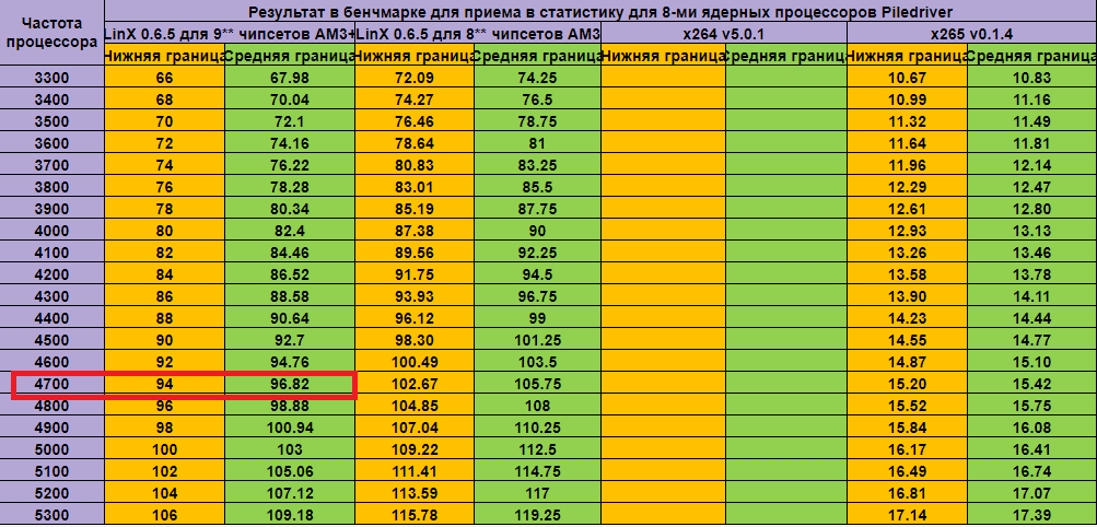

Master92 писал(а):
уже намного лучше:
Ну и где же это "НАМНОГО"?
Задачу ставь 6144
Тебе скидывали уже норм результаты
Безымянный.png [ 49.17 КБ | Просмотров: 850 ]
