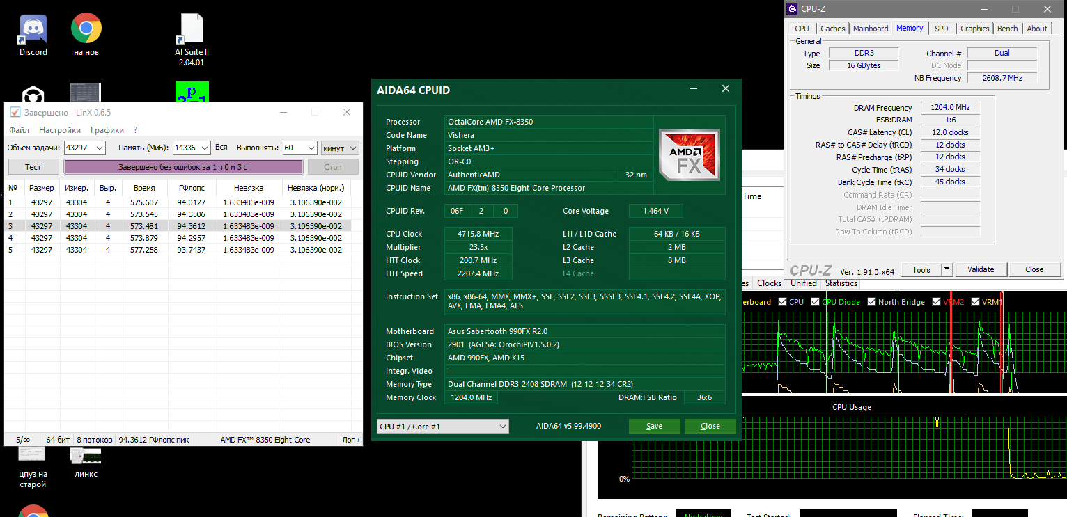

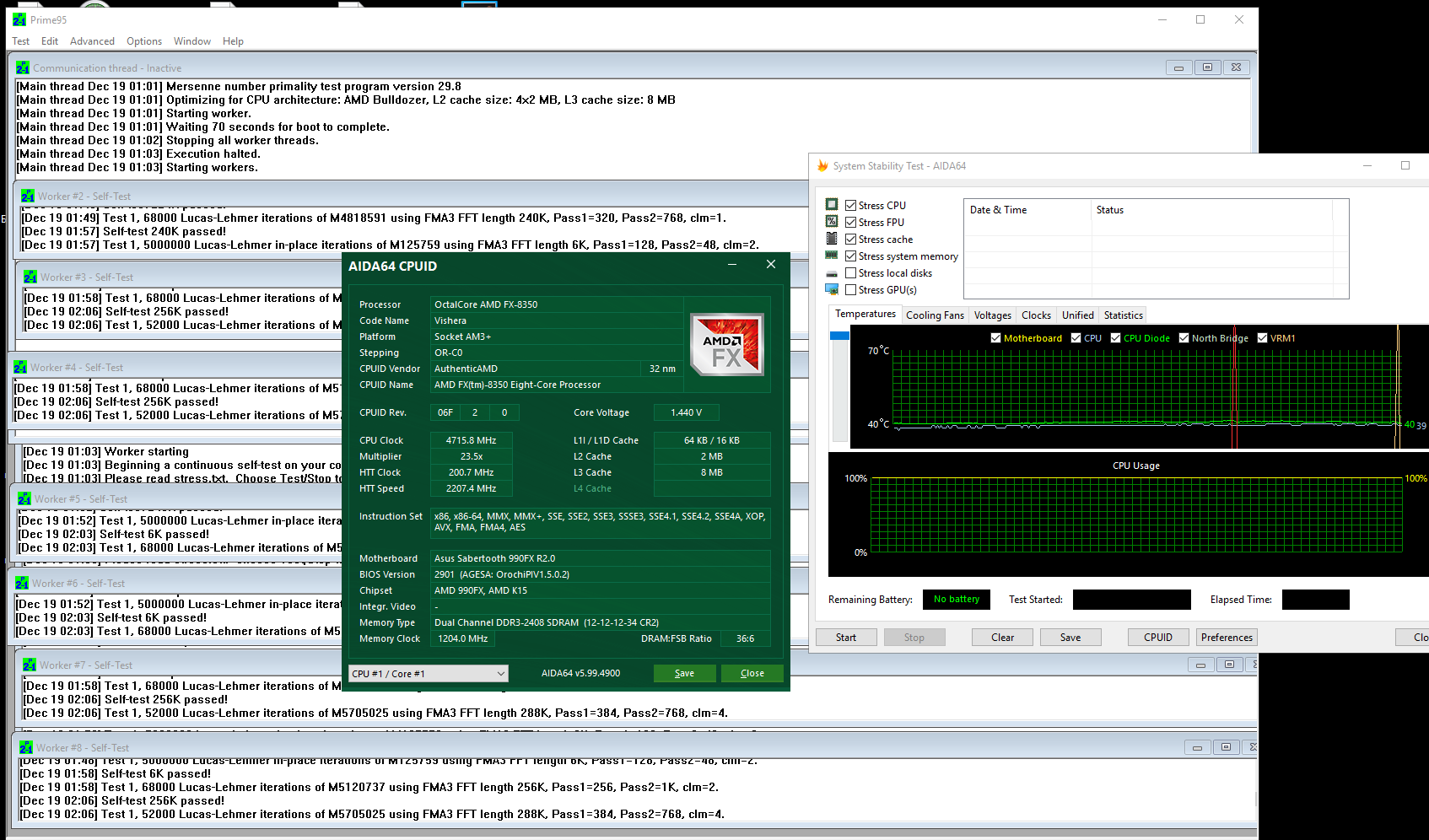

Мои итоги разгона: кп2600, ядра 4700, память 2400 12-12-12-34 CR 1T (но проги показывают CR2T, либо ничего, в биосе 1T стоит). Если на ядра ставить 4800 то уже люто горячо, а там и нестабильность, может, переделаю на досуге охлад, а там и погоню дальше)
Прайм стабильно час с копейками, линкс час.

DIMITRY40 память 2400 избыточна для контроллера 2600,я бы лучше поставил 2133,но с более низкими таймингами

Потому что в реале там cr2. Если сделаешь шиной например 225, множкой память будет 2399, везде станет cr1. По поводу нб 2600, память 2400, абсолютно согласен с литым, для 2600 нб будет нормой 2133 - 2200 память, с низкими таймингами. По показателям тестов будут результаты даже лутше или равны.
