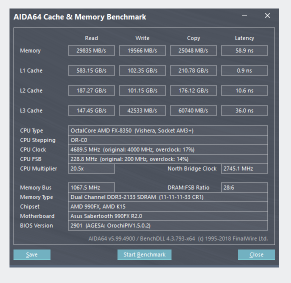

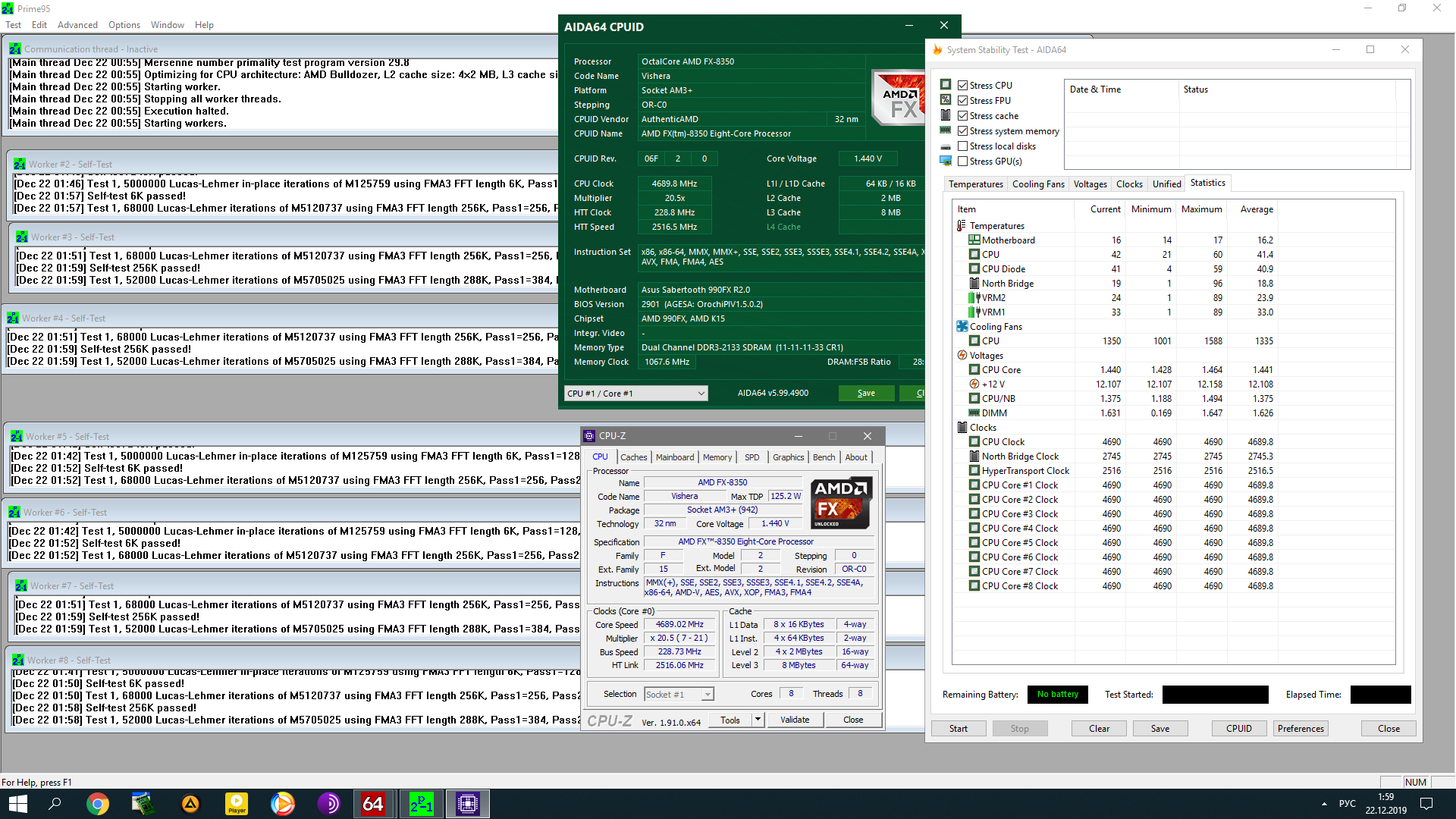

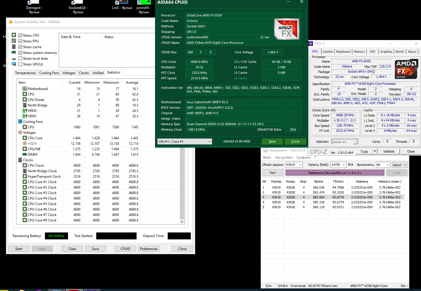

Ну хз что там за датчик "cpu", в любом случае, это самый горячий из всех у меня. При linx залазил пальцем меж процом и врм- горячо, но держать можно.
Итак, как только мне поведали про глючный тайминг cr, начал гнать всё заново, по шине уже)
Имею по биосу: 4674 ядра, КП 2736, память 2127 11-11-11-33 CR1T. Накидывал напруги- нестабильно и горячо, или наоборот)
Prime 95 стабилен больше часа, температуры нормальные. Linx avx уже горячее, открываю окно, пик самого горячего датчика- 60 на cpu, палец везде держать можно. Проги и игры не вылетают, в простое самый горячий датчик 34, поиграл 40 минут сейчас в roe- проц грузится на 60%, самый горячий датчик 55. Cinebench 1488 баллов) при шине 228))0
Скрины да, не по чесноку, но я в статистику не претендую, прост поделиться пришёл
И да, можно на шаг скинуть напругу на кп, стабильно, но критично падает чтение с L3.
тестфинал.png [ 126.96 КБ | Просмотров: 776 ]
линксфинал.png [ 249.48 КБ | Просмотров: 776 ]
праймфинал.png [ 253.22 КБ | Просмотров: 776 ]
fx 8350, sabertooth r2.0, 2x8Gb Samsung, GTX 670, 650W Corsair, Win10 x64

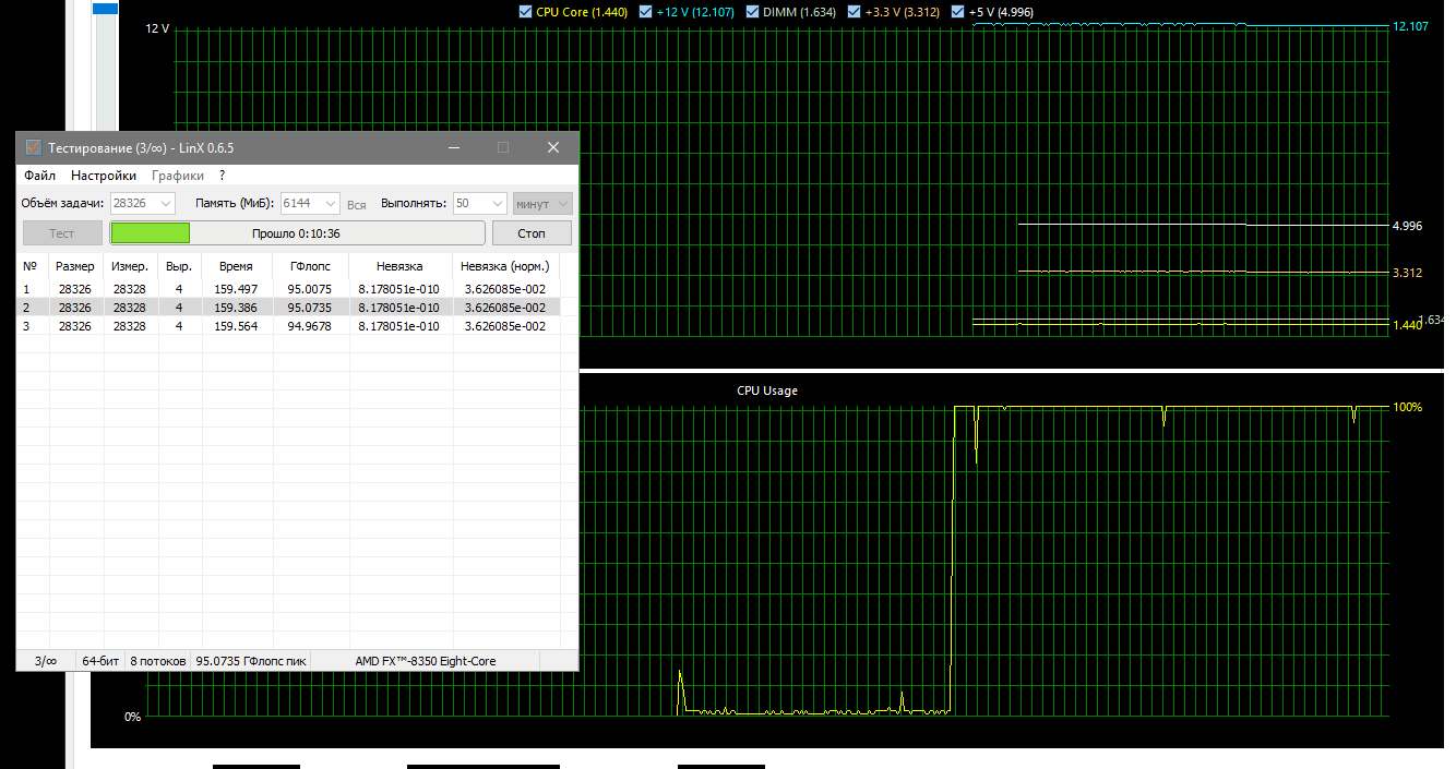

поделись парочкой проходов линкса с графиком вольтажей: вот таким - https://ibb.co/p4qX3Lk
https://ibb.co/Sf1jB85

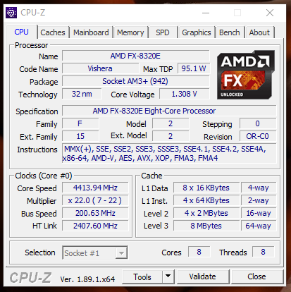

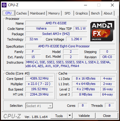

Просто хотелось куда-нибудь положить то, что узнал.
Дано:
Windows 10 1909
AMD FX-8320e 4400/2400
8GB 1866 cl 11
ASUS M5A97 LE R2.0
AMD RX570
Предисловие: Я давно пытаюсь бороться с таким эффектом, когда даже при залоченной частоте кадров изображение не ощущается плавным, что особенно заметно в компетив шутерах. Когда выходишь с противником 1 на 1, чувствуешь как будто изображение рассыпается на отдельные кадры, даже нашёл забавный пост в интернете, утверждающий, когда люди описывали похожую проблему, мол это из-за того, что в стрессовой ситуации под адреналином организм становится гиперчувствительным и видит все несовершенства рендеринга...
Впервые заметил этот эффект на контрасте - около года назад играл в CS Source - когда пришлось переезжать, установил её на ноутбук с i5 7200U и первое чему удивился - изображение на последнем было абсолютно гладкое без каких-либо визуальных просадок! Притом, что часта кадров и там и там была чётко под 300, на моём FX 8320e изображение ощущалось каким-то рваным. Самое забавное, что ни один график фреймтайма не показывал каких-либо аномальных данных. Когда казалось, что "ну вот сейчас же явно был какой-то разрыв" график RTSS показывал абсолютно ровную линию, хоть ты тресни.
Недавно обратил внимание на то, что у меня прыгают частоты в простое/под нагрузкой. От номинала в 4400 Мгц +- 50 Мгц туда-сюда (редко может и на 100-200 Мгц опуститься) и Bus Speed скачет от 197 до 200. Это происходит непрерывно, если смотреть на показания CPU-z. Раньше не придавал этому значения, а вчера в порядке интереса решил всё-таки разобраться в чем дело.
Итак, первым делом, так как у меня разгон для повседневна и прочих торентов на ночь - решил вырубить абсолютно все энергосберегайки и сопутствующие настройки. Да, действительно, после этого, зайдя в CPUz, я увидел, что частота в пике у меня выровнялась на 4413 Мгц(+-1Мгц) и Bus speed застыл на значении 200. Большее удивление меня ждало, когда я зашёл в Apex Legends (на нём велось всё тестирование) и не меняя ни единой настройки после перезагрузки - я получил абсолютно гладкое изображение в любой ситуации без аномальных "статтеров".
После увиденного я уже морально смирился иметь под боком постоянно шпарящий на "все деньги" обогреватель, однако сначала решил обнаружить непосредственно виновника торжества.
Включил главных подозреваемых: cool'n'quet, EPU, Spread Spectrum - и после перезагрузки меня постигло второе удивление - частоты оставались стабильными, а я вернул себе энергосбережение! Список подозреваемых сократился до нескольких пунктов второй вкладки биоса:
C1E
SVM
Core C6 State
(HPC Mode и APM у меня были изначально выключены.)
Из этих трёх пунктов включил C1E и Core C6 State, потому с SVM-то всё понятно, какое дело аппаратной ускорялке до частот? А вот эти две явно мутные.
Перезагружаюсь - частоты опять стабильные.
Включаю SVM - смотрю CPUz - частоты прыгают.
Выключаю SVM - смотрю CPUz - частоты стабильные.
Повторил два раза - эффект такой же.
Как так я понять не в силах, но факт остаётся фактом - при включенном SVM я получаю прыгающие частоты и прыгающий speed bus + рваную картинку. При выключении - частоты стабильные, а картинка плавная.
Не утверждаю, что абсолютно у всех так же, возможно это такой баг присущий моей материнке/процессору/комбинации оборудования, однако может кому поможет.
tl;dr: если у вас прыгают частоты +-50Мгц это, во-первых, касательно игор - плохо, во-вторых - попробуйте отключить SVM.
До:
sshot-001.png [ 37.62 КБ | Просмотров: 679 ]
После:
sshot-002.png [ 47.67 КБ | Просмотров: 689 ]
Регистрация: 17.04.2010
Откуда: Рязань
про.png [ 37.02 КБ | Просмотров: 670 ]
