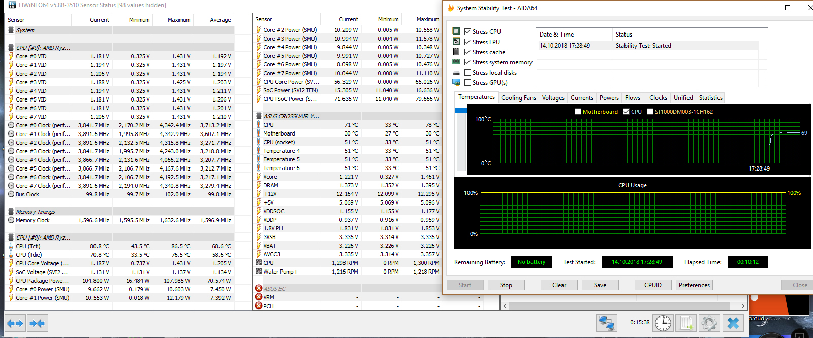

В общем, пришло сегодня новое охлаждение, Le Grand Macho, и честно говоря за почти 5 кусков я крайне разочарован увиденным результатам. Пасту использовал боксовую, корпус системника закрыт, напряжение питания проца выставлено через offset -0.08, результаты получились такие
температурные показатели.jpg [ 985.75 КБ | Просмотров: 1519 ]
Регистрация: 30.08.2015
Фото: 42
Laxs21 писал(а):
В общем, пришло сегодня новое охлаждение, Le Grand Macho, и честно говоря за почти 5 кусков я крайне разочарован увидев результаты
выстави в ручную частоту 4.1-4.2Ггц и напряжение ,тогда лучше будет с температурой
