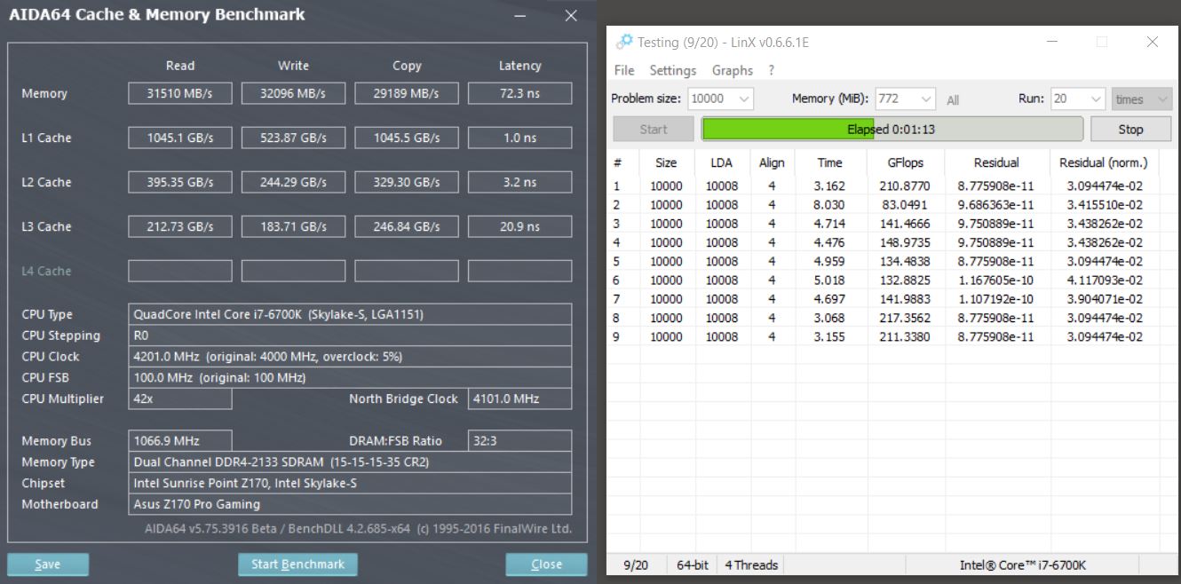

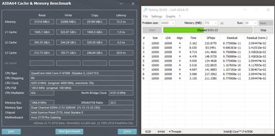

Тут писали про значения чисел невязки в линпаке, что если они отличаются, значит есть проблема стабильности, я правильно понял?
Просто обнаружил такую штуку, что если при запущенном линпаке пользоваться гугл хромом, то часто иногда числа невязки не совпадают. А чтобы улучшить повторяемость такого результата, я попробовал всякое запускать параллельно и обнаружил, что запущенный тест кеша и памяти в аида64 просто сводит с ума линпак )).
Но дальше это начало сводить с ума меня, ибо даже полностью в стоке без разгона точно такая же ерунда. :roll: .
Как это понимать с этими числами невязки ?
скрин
def_error.JPG [ 137.54 КБ | Просмотров: 1246 ]

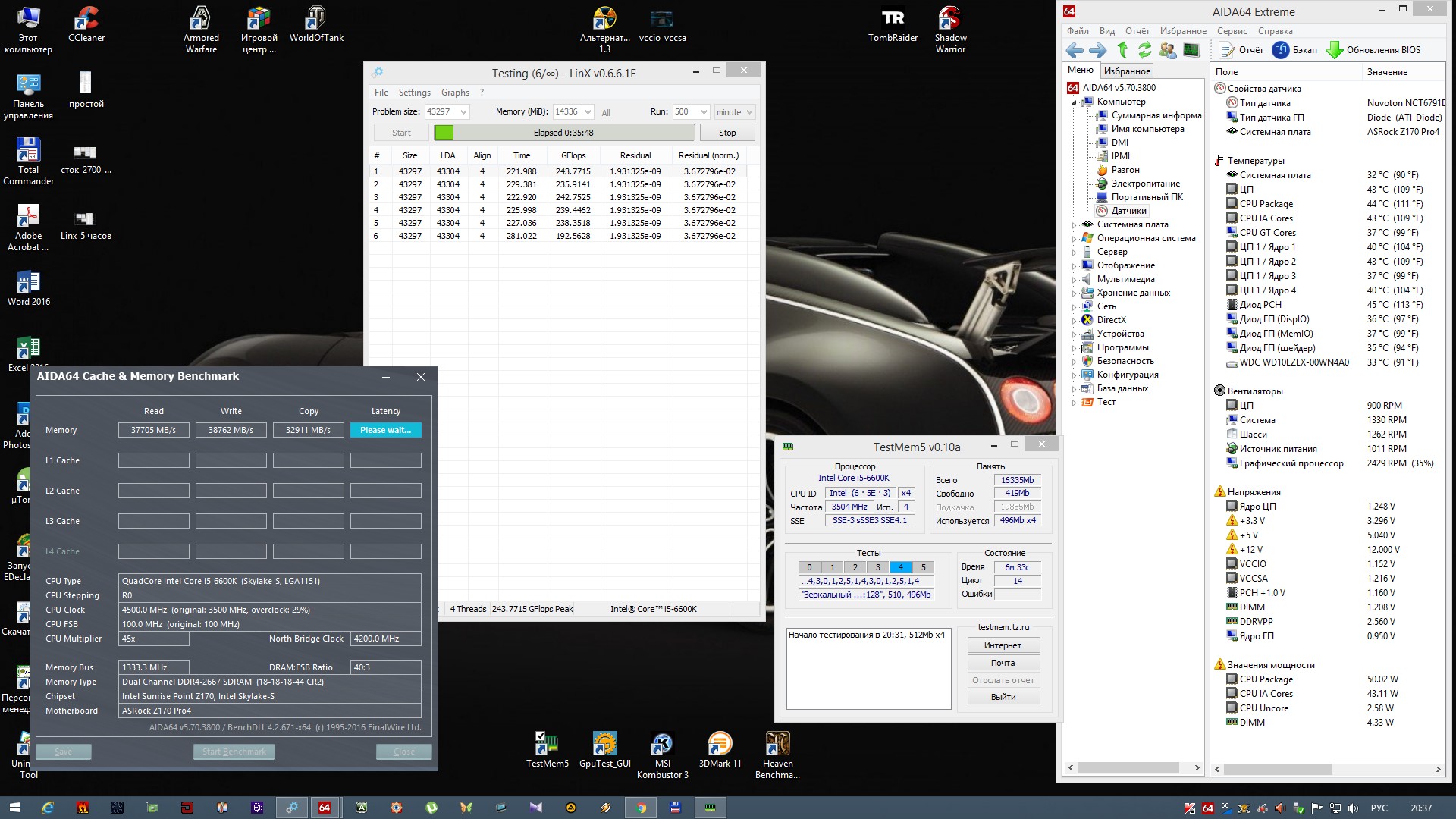

З.ы....после второй задачи сидел по форумам в хроме до 4 задачи, между 5и 6-ой задачи постоянно запускал тест кэша и памяти от Аида, параллельно ТестМЕМ 5 и опять в хроме, только Гфлопс скачет...сорри.
З.ы... думаю, что после 12 часов Прайма 95, 5 часов Linx из шляпы темы более чем достаточно для моей системы с поднятой частотой планок памяти до 2666 в стоковой напруге и разгона изменённого Turbo 4400 до 4500 c автовольтажом от матери....больше не тестирую ничего до скальпа...Дальше - 4600 на очереди.
Linx_5 часов.jpg [ 537.91 КБ | Просмотров: 1192 ]
невязка.jpg [ 406.2 КБ | Просмотров: 1196 ]
i5-6600K(скальп от BY_Pashka\кулерок IH-THOR\ASRock Z170 Extreme 4+(bios 7.40)\разгон 4800 - 1.664в....не повторяйте за мной..не надо...
Спасибо за инфо.
Мне кажется, это зависит еще от версии линпака (не линх, а именно самого линпака), изначально у меня был самый последний с сайта интел, сейчас поставил тот, что в комплекте с линх 0.6.6.1 и сразу стало лучше - всего один раз выскочила невязка. Но это на минимальном Problem size.
Поставил Problem size на 20000 и проблемы нет, числа невязки совпадают.
Тем не менее это остаётся странным, почему они прыгают при минимальном Problem size.
