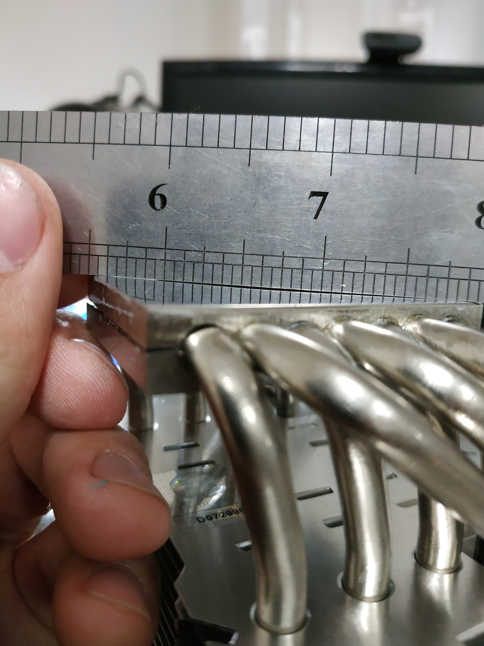

В общем, пришло сегодня новое охлаждение, Le Grand Macho, и честно говоря за почти 5 кусков я крайне разочарован увиденным результатам.
Проц всего 100 ватт жрал в пике?

Laxs21 писал(а):
Ну если судить по таблице, то да, наверно.
Значит под тяжелой нагрузкой за сотню уйдет. Пощупай подошву кулера - будет ли она прижигать палец?
До подошвы там не добраться, а вот трубки у основания чуть теплые. Основание тоже чуть теплое. Что то закрывается ко мне мысль что датчики врут безбожно

Laxs21 писал(а):
В общем, пришло сегодня новое охлаждение, Le Grand Macho, и честно говоря за почти 5 кусков я крайне разочарован увиденным результатам. Пасту использовал боксовую, корпус системника закрыт, напряжение питания проца выставлено через offset -0.08, результаты получились такие
надо отпечаток пасты смотреть,у меня до обработки где-то 30-40% поверхности с процом не контактировало
на райзенах это нормально,как ни странно

Регистрация: 07.10.2018
Я, честно говоря, не знаю как проверить, термопасту наношу на поверхность подошвы радиатора тонким слоем по всей площади, когда смотрел плоскость подошвы, мне показалось что есть незначительная вогнутость, но вроде бы у термалрайтов должно быть наоборот... Пробовать возвращать в магазин?

Регистрация: 30.04.2013
пасту обычно на проц наносят очень тонким слоем,у термалрайтов горб по центру,либо как у меня по диагонали было...это не дефект,а такая "особенность" да и смысл возвращать,только если другой брать
Так у меня не горб, а наоборот, причем как у Вас, по диагонали.

artxays писал(а):
Laxs21 боксовая паста не айс, башня для более крупных процев рассчитана, тупо переплата в итоге. мачо рев. б показал бы тот же результат.
У меня ограничение по высоте было, Rev B не влезает, всего то 2 мм разницы, а уже не подходит
проверяли же шлифуя основание, температуры не снизились.
B550 Tomahawk + Ryzen 5900X + Crucial Ballistix 2x16GB BL2K16G30C15U4W
я тоже проверял Процессоры AMD Ryzen 1000-й серии (Summit Ridge\Zen\14nm\AM4\TR4) #15210210
