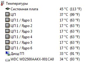

Комментарий к файлу: я думаю что таким температурным показаниям можно верить. а hwinfo ваще бред показывает, какие-то 10с :D
В глаза бросается явное несоответствие температур матери - ЦП - ЦП/ядра. Однако, в AIDA такие фокусы легко правятся вводом поправок к датчикам:
мать - -10С
ЦП/ядра - +10С.

цп всмысле на ядрах +10? или всё вместе? а то что-то в 47с в простое не верится. и кстати, моя мп сама по себе горячая штучка не меньше больших парней из амд (хотя ничего странного, на ней чипы от амд :D ) она реально горячая если пальцем трогать, а vrm греется ваще боже упаси, ставить восьмиядерник на неё это на свой страх и риск, охлаждение нужно совсем недетское, так что я бы не был так уверен насчёт -10 на мп, особенно когда показатели по крышке и по мп в биосе схожи с аидой (абсолютно одинаково, ну может +-2 градуса, но на это наверное влияет немного поработавшее нагревшееся железо, пускай почти в простое, но как-никак нагруз небольшой есть). насчёт ядер - ну там температура скачет то 15 то 20, среднее 17 в простое. но вот когда нагружал, мониторил и через осст (там через hwinfo), и через аиду. hwinfo местами подвирал (скачал портабл и убедился, температура package меньше 15с :D), так вот температура по ядрам в аиде почти догнала крышку, то есть было где-то 70с на крышке и 60 (+- пара градусов) на ядрах. насчёт мп - когда включается комп, она примерно 40 градусов а проц 35 (по биосу и по аиде смотрел). в рабочем состоянии - 45, когда лютые катки - 50, стресс почти не влияет на этот датчик, наверное потому что в простое кулер на башне почти не дует, да и в играх юзает примерно 30-50% оборотов, а вот стресс крутит всё на полную, значит слабый поток с башни тупо не достаёт до этого места. летом бывало 57, тогда и поменял охлад. до сих пор незнаю где этот датчик, но мп везде горячая. промазал мх2 радик на vrm (там термолента какая-то была) промазал мосты, короче всё что можно кроме гпу (вот гпушки ваще лёд, больше 70 в жизни небыло, старенькие игры даже кулер почти не крутят :D, серьёзные редко греют больше 60-65), поставил 80мм вентиль сверху корпуса на выдув, летом стало 48-50

Romka89
Это указаны поправки к показаниям датчиков, мать- (t-10) и ЦП/ядра- (t+10).
