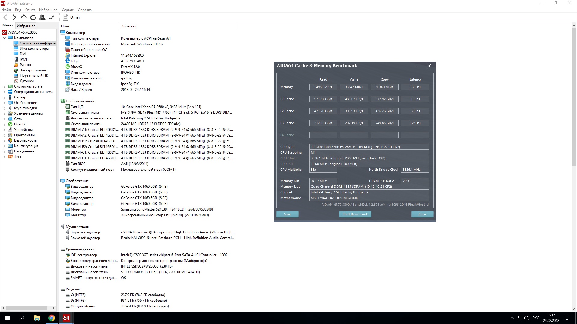

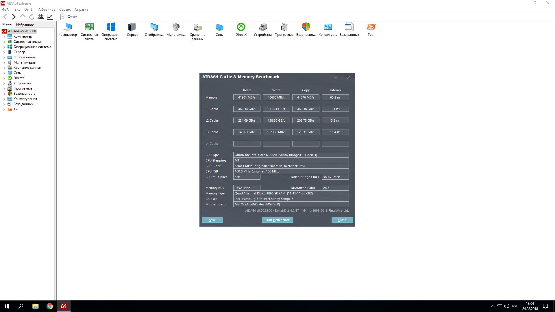

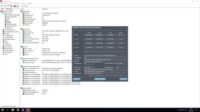

Ребят, поставил новый проц. До этого стоял i7-3820 на стоке, память работала на 1866 (память такая Crucial BLT4G3D1608DT1TX0 4 ГБ , установлено 6 модулей, работает в четырехканале) тайминги 11-11-11-30, напряжение стандартное 1.5.
Так вот ,на старом процессоре были вот такие результаты (write выше ,чем read и copy).
Комментарий к файлу: i7
1.jpg [ 404.27 КБ | Просмотров: 1573 ]
А на новом камне почти всегда запись меньше ,чем чтение и копирование.
Комментарий к файлу: e5
2.jpg [ 143.81 КБ | Просмотров: 1573 ]
Не понимаю ,я что-то не так делаю или это нормально? Подскажите ,куда глядеть, что делать?

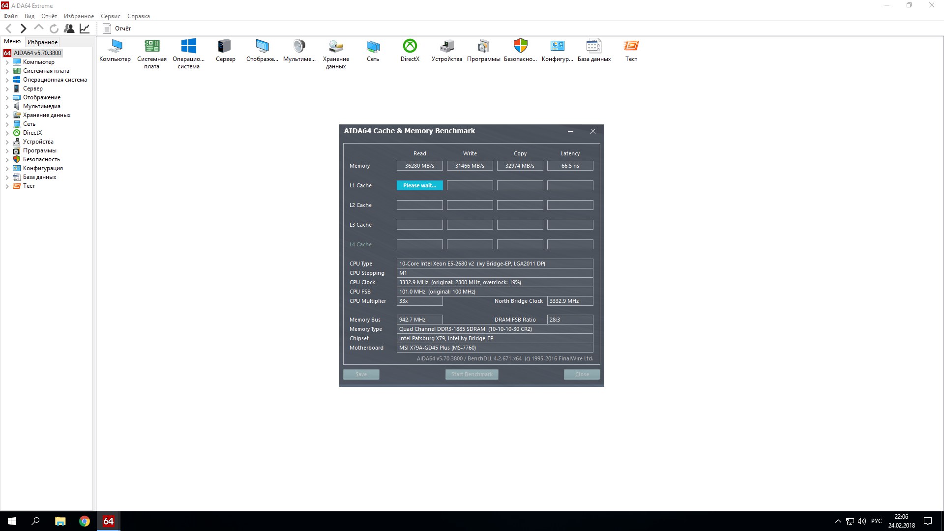

Регистрация: 25.04.2017

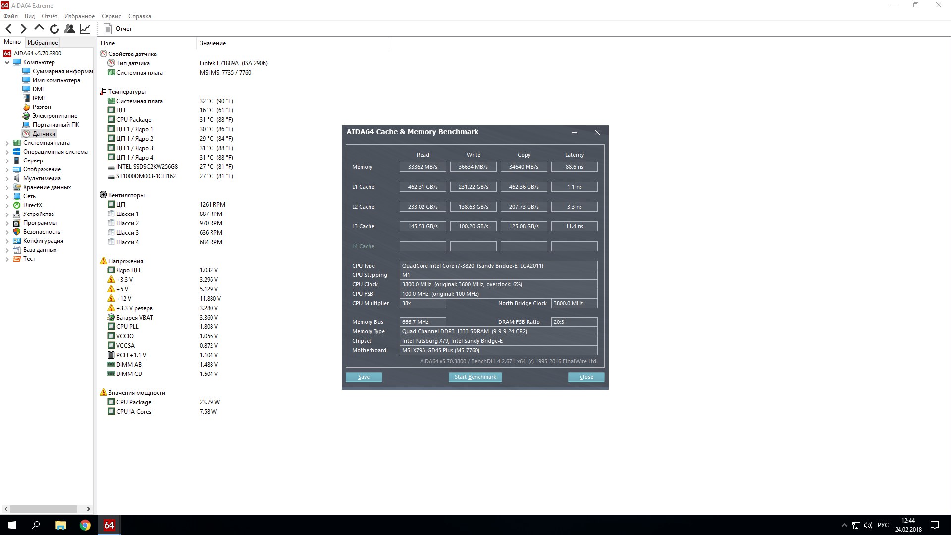

Val10 писал(а):
так не бывает. я понимаю чуть-чуть разница от случая к случаю, но чтобы то 33К, то 50К - чёт не то. .
Без разгона примерно такие же приколы. НА Родной 1600 частоте такие же приколы.
Вчера пару раз запускалась с меньшим разрывом ,но сегодня вот так только.
Плюс по скоростям явно видно ,что это именно четырехканал ,ведь иначе он не покажет 55 тысяч в тесте
В том и дело ,что вроде тайминги не маленькие ,и все такое.
На 1333 только нормальное более или менее соотношение было
3.jpg [ 178.81 КБ | Просмотров: 1553 ]
intel i7-6850K OC 4.0GHz, Asrock X99 Taichi, Noctua NH-D14, Corsair Vengeance VPX 2666MHz 4*4GB, Asus GeForce GTX 1060 6gb Dual, SeaSonic S12ii 620w

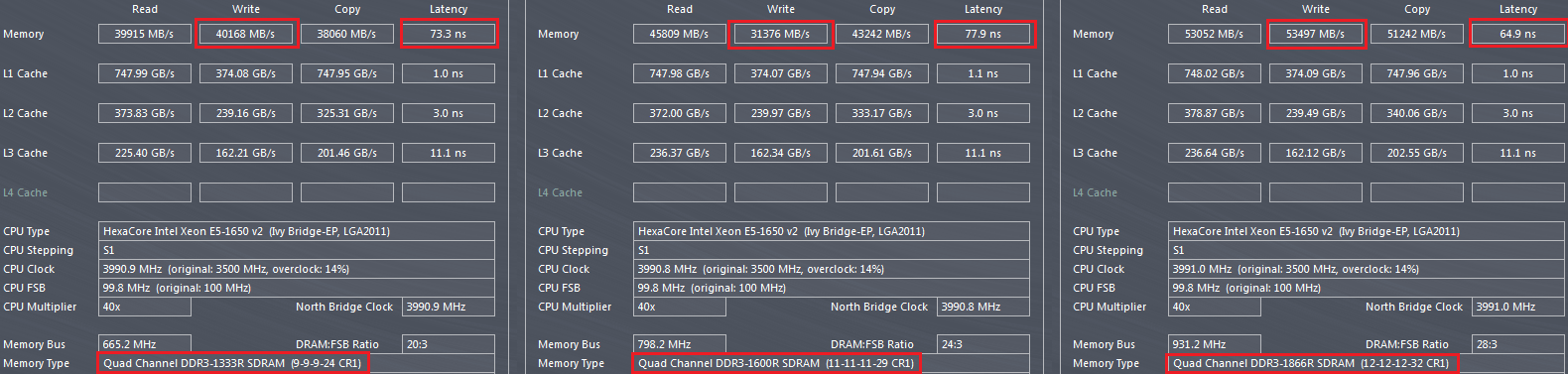

ipoh3g
Это проблема у v2 камней. Я с этим встретился когда 1650 поменял на 1650v2.
Тут подробности. Причем аналогичное отставание на 1333, 1600, 1866Мгц.

Регистрация: 30.05.2006
Откуда: Київ
Фото: 93
Val10 писал(а):
так и не побеждённая?
Сейчас на 1866Мгц работает нормально. Хотя были кривые результаты на любых частотах. :?:
скрин

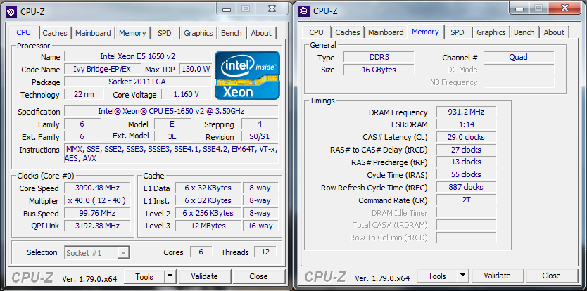

cachemem_e5_1650v2_4000_1333-1866_3.2G.png [ 216.76 КБ | Просмотров: 1396 ]
Как оно точно починилось я не знаю. Сейчас в режиме "работает, не трогай!", хотя CPU-Z продолжает писать неадекватные тайминги :lol:
CPU-Z
cachemem_e5_1650v2_4000_1866_3.2G_timing.png [ 99.18 КБ | Просмотров: 1396 ]

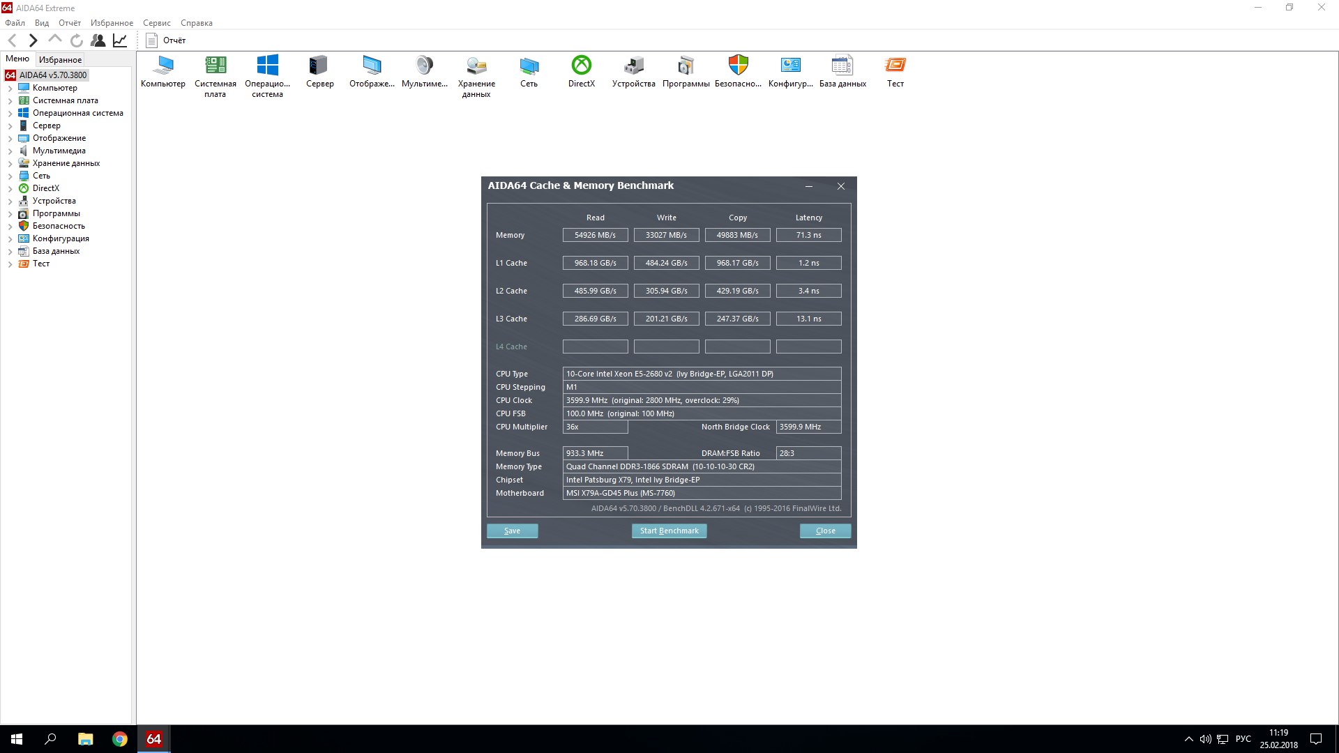

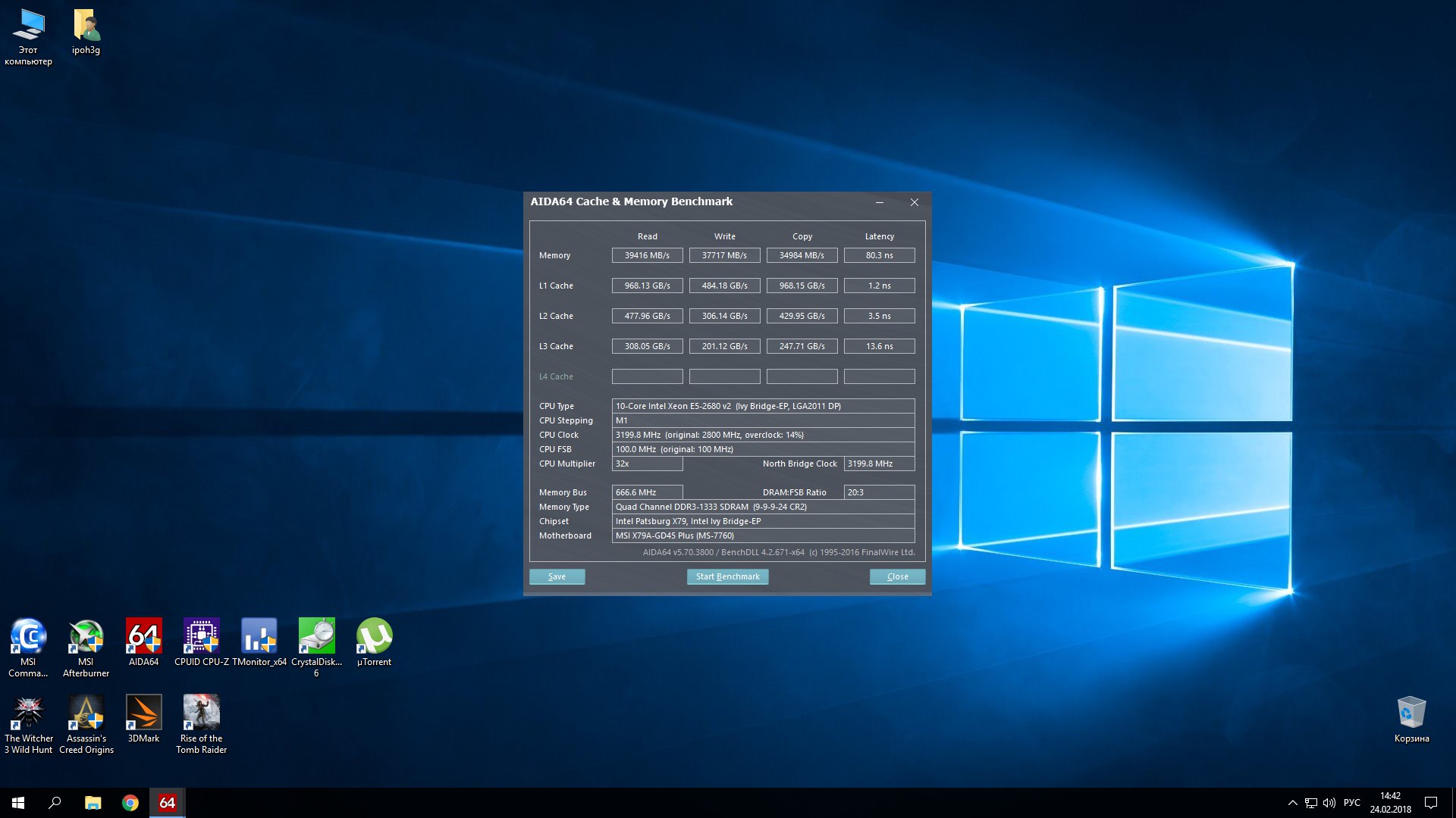

Короче говоря, вчера я пробовал и i7 и 2680v2.
Вот так вот выходило
1333
1333 i7.jpg [ 186.68 КБ | Просмотров: 1370 ]
1600
1600 i7.jpg [ 143.79 КБ | Просмотров: 1370 ]
1866
1866 i7.jpg [ 143.81 КБ | Просмотров: 1370 ]
1333
1333 e5.jpg [ 143.89 КБ | Просмотров: 1361 ]
1600
1600 e5.jpg [ 143.84 КБ | Просмотров: 1361 ]

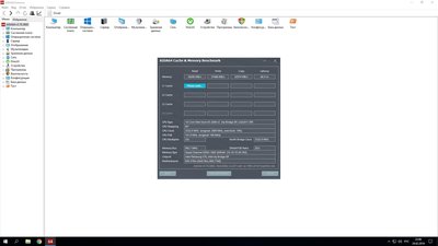

Val10 писал(а):
:D
ipoh3g последние три скрина (видимо как раз с зионом) не видно.
Я просто сделал только ,можно увидеть уже.
Продолжение поста со скринами ,больше 5 почему-то не присоединить было
1866
1866 e5.jpg [ 143.97 КБ | Просмотров: 1360 ]
После поднятия шины на 101 и немного напряжения на контроллер памяти (system agent, I/O) получаются вот такие результаты как такие
e5 1.jpg [ 240.29 КБ | Просмотров: 1360 ]
так и такие
e5 2.jpg [ 137.33 КБ | Просмотров: 1360 ]
Я уже и не знаю что делать.
при этом игры то идут нормально ,то стоят раком ( просаживаются , фризуют, ухудшается проприсовка)
Может надо забить на v2 процы и взять 1660 первой версии.
Уже ничего не понимаю.

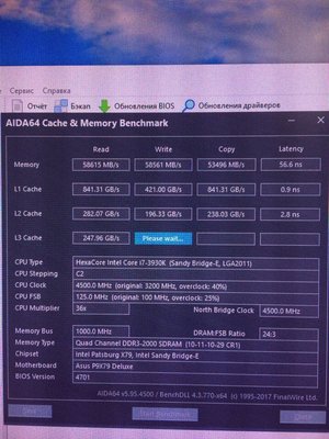

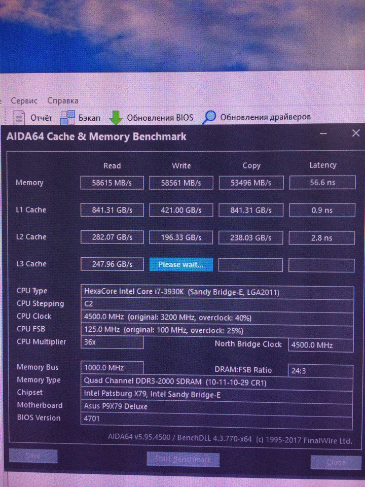

может заплатка какая прилетела ибо вот о таком мне недавно сообщили на 3930k - интересно просекёте:)? правдо, решалось наоборот удалением какого то обновления винды. Так что правильным был совет выше с нормальной виндой проверить для начала.
3930к_глюк
3930к_глюк.jpg [ 224.78 КБ | Просмотров: 1337 ]
суть глюка
показатели по L2 меньше на треть+- при том что задержка в норме

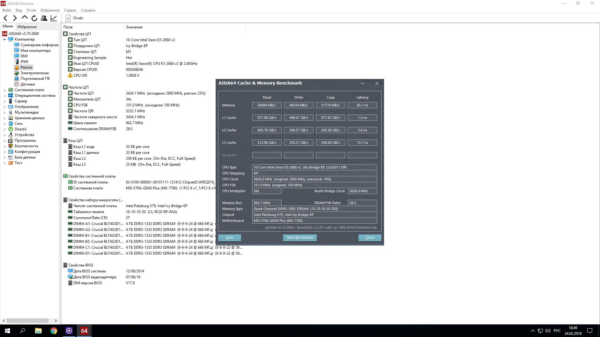

timk писал(а):
Поменял проц на Xeon 2680v2
скинь результаты свои как народ выше. + пробовал с 4 плашками заводить на 2133, а не с 8? +пробуй гнать шиной до 110-113 свой проц(вольтажа только незабудь ему чутка накинуть) - подымется и память с 1866, до 2133 конечно не дотянешь, но хоть проверишь:)
Последний раз редактировалось BOBKOC 25.02.2018 13:37, всего редактировалось 1 раз.
Регистрация: 23.01.2018

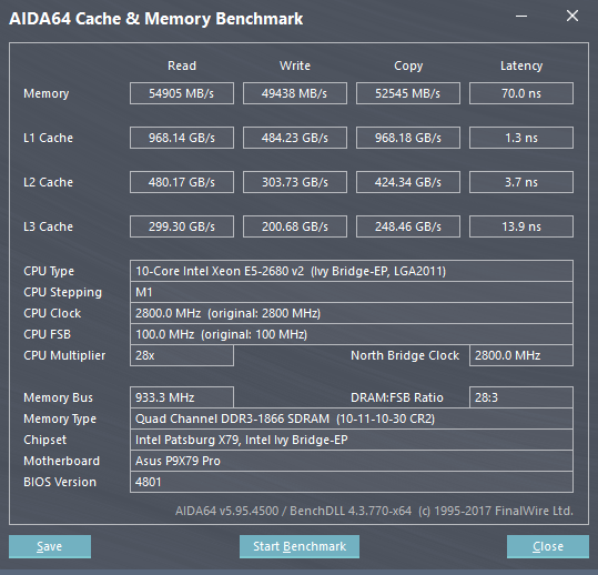

3960X, без разгона, память 2133

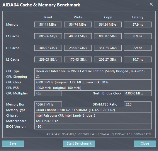

cachemem_3960X-3900_2133.png [ 91.54 КБ | Просмотров: 1326 ]
3960X, разгон до 4300, память 2133
cachemem_3960X-4300_2133.png [ 91.56 КБ | Просмотров: 1326 ]
2680v2, память 1866
cachemem_2680v2-3100_1866.png [ 90.79 КБ | Просмотров: 1326 ]
