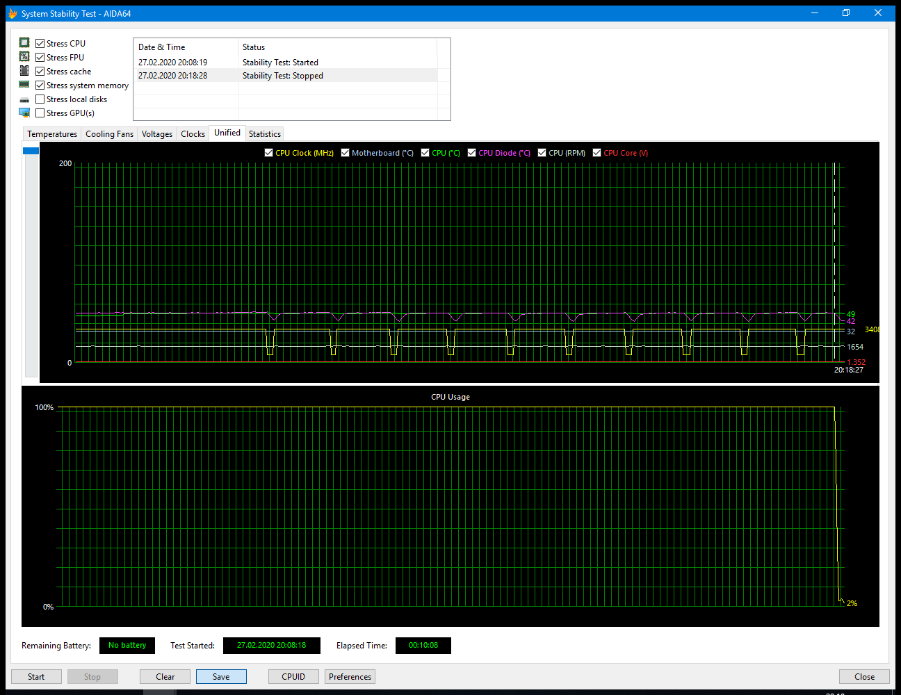

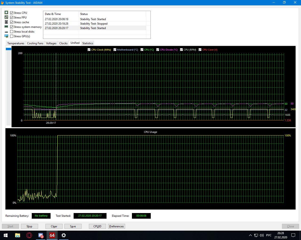

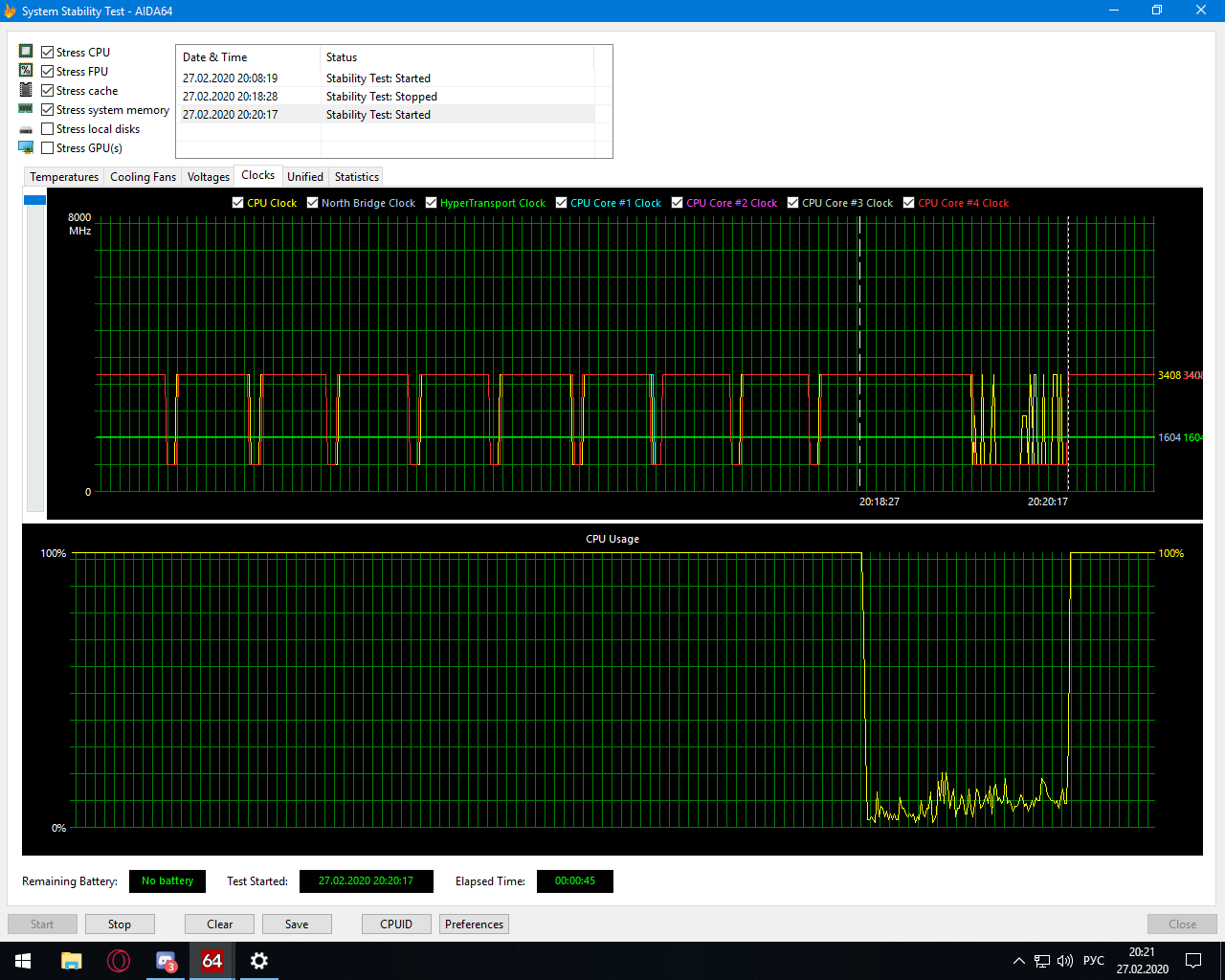

Здравствуйте господа. У меня возникала проблема на решение которой мне не хватает навыка или знаний. Извините что немного не в тему. Система (AMD Phenom(tm) II X4 965 Processor; Охлождение zalman cnps10x optima; Системная плата ASRock 960GM-S3 FX ; Память Samsung M378B5273DH0-CH9 2х4 ГБ DDR3-1333 DDR3 SDRAM ; Видео GTX950; Питание GameMax 500w) . Суть проблемы заключается в том что мой процессор в простое имеет нормальную температуру 29 градусов, но беда наступает в играх как только температура цп диода с температурой процессора достигает 51 градуса, процессор начинает скидывать свои частоты, немного провисая и пролагивая. При снижение напряжения на nb vid снижается и напряжение на CPU VID не достигая 51 градуса система начинает вести себя нормально. Играть и работать комфортно пока система через АМД овердрайв работает на сниженом вольтаже до 1.350. При нормальных стандартных частотах играть не возможно очень часто с определенной переодичностью подвисает в момент сброса частоты. Термопасту менял уже 2 раза. На данный момент работаю на вольтаже 1.300-1.350 с температурами 47-49 градусов.

Вы темой слегка ошиблись, тут про FX. Но, в любом случае, это перегрев VRM материнской платы.
У тебя материнская плата на 3 фазы без разделения на CPU и NB. Всё очень печально, она не тянет такой проц нормально.
Я бы пошёл на авито и взял с рук за пару тысяч 78lmt-usb3, GA‑970A-DS3P или M5A97 (возможно даже PRO/EVO версию).
