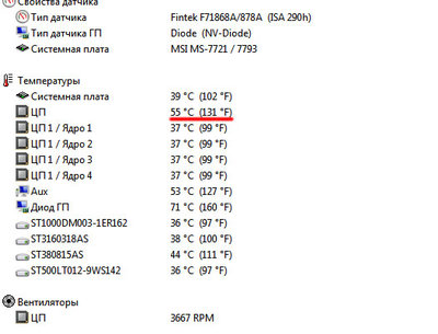

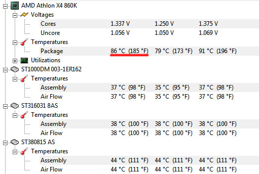

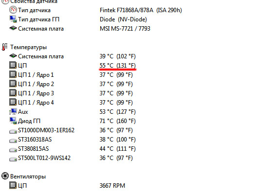

Народ, собрал тока комп. Проц athlon x4 860k боксовый, в биосе показывает 50 с чем то градусов, в аиде меньше 50, в hwmonitor 69-80 в простое. Кому верить? На ощупь радиатор просто теплый, не горячий. Hwmonitor обманывает или с охлаждением проблемы? Все работает шустро. Не разгонял.
Еще на видяхе греется радиатор, тот и аида и hwmonitor показывает 70 градусов одинаково. И на ощупь так и есть. Может он не дает нормально охлаждаться?
Но если проц грелся бы под 70-80 градусов, радиатор ведь же был бы горячим?

denn70 в HWMonitor много датчиков...и не все они реально существуют (бывает и такое). Так что можно было приложить скрин... Если смотрите в Aida64, то нужный вам датчик - "ЦП". 50С в биос - это нормально, к слову.
В нагрузке в Aida 56, (в биосе примерно также), в Hwmonitor доходило до 88

Мне бы просто понять, где правда. Одно дело 56 градусов, и другое дело 88. Но что-то мне подсказывает, что при 88 градусах радиатор всеж был бы очень горячий, так же как и на видяхе, где порядка 75 градусов, и очень горячо, почти обжигает

Регистрация: 15.10.2004
denn70 датчик package. Была надежда что он показывает правду, но процессоры отлично работают даже при показаниях сильно за сотню... С амд приходится ориентироваться все же именно на те самые 56 о которых вы говорите... Датчик платы. И это нормальные показания для амд. Вполне терпимо до 70. (Эксперимент проводил как-то и атлон II X4 вырубался где-то на 85С по показаниям с этого датчика. То есть вырубался, без каких бы то ни было последствий. Как я говорил выше - на ядрах при этом должно быть выше, так как это показания внешнего датчика. Это как раз вполне может быть похоже на правду если при 85 по датчику платы на ядрах 100 или чуть более).
В общем, два момента...даже 88 градусов это не приговор и вполне укладывается в допуски. Второй момент - смотреть на этот датчик все же не нужно : ) С большой долей вероятности данные с него неверны.
Еще что хотелось бы сказать - современный цпу перегревом НЕ убить, даже для амд эти времена давно прошли.
