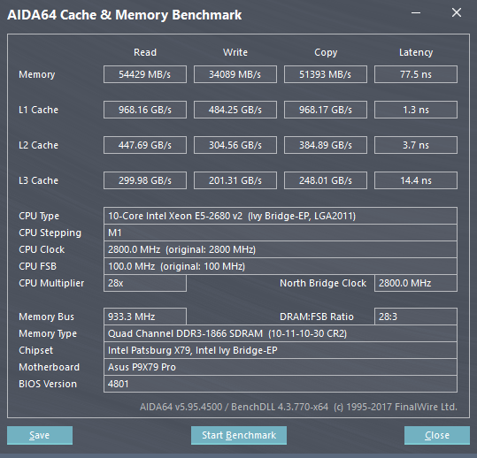

Регистрация: 23.01.2018
pcd4h писал(а):
если у тебя раз за разом такое выдаёт, то проблемы в показателях - нет
Запись в память через раз проседает, остальное более менее стабильно:
cachemem_2680v2-3100_1866_2.png [ 90.79 КБ | Просмотров: 2482 ]

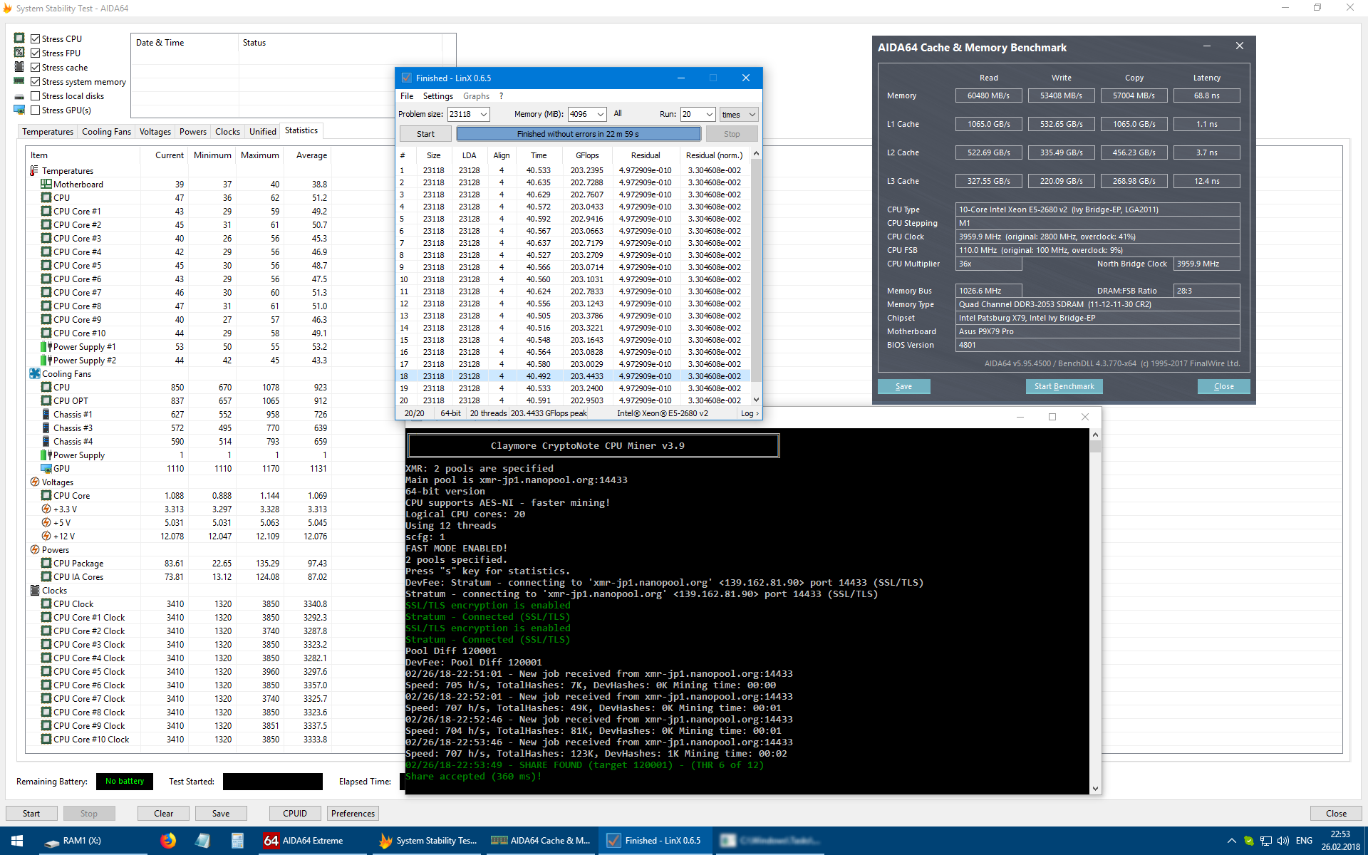

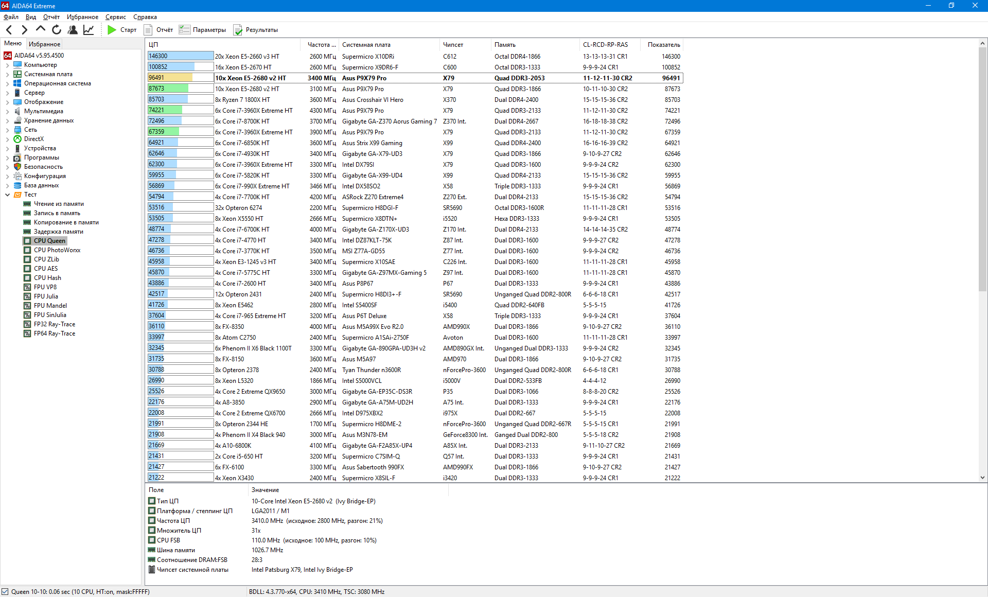

Попробовал гнать 2680v2 по шине, остановился на 110 (112 повисло во время снятия финальных скриншотов). Память получилась 2053, для нее выставил тайминги как для 2133 из SPD. VCORE сделал Offset +0.025. Больше ниего не крутил.
2680v2_110_+0.025.png [ 233.01 КБ | Просмотров: 2359 ]
2680v2_110_Queen.png [ 129.22 КБ | Просмотров: 2359 ]
Чтение из памяти почему то получилось быстрее чем при штатных 2133 (хотя запись медленнее).
Насчет влияния увеличения WTR на просади по записи подтвердить не получилось, вообще не влияет на скорость. Скорее всего это глюки Аиды.

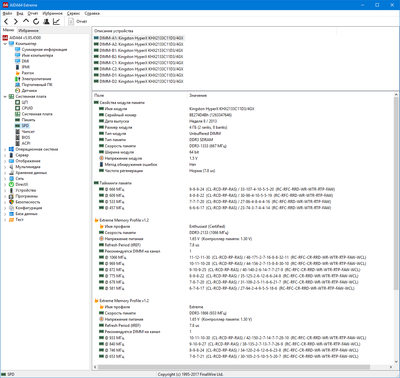

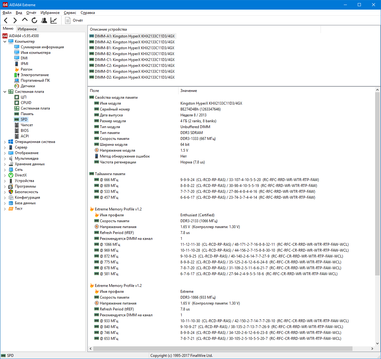

igan писал(а):
Кстати, память у вас какая?
spd.png [ 98.57 КБ | Просмотров: 1738 ]

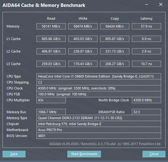

BOBKOC писал(а):
48 эт не проседает
Проседает по сравнению с чтением, как поменял 3960X на зион, разница -5000-10000 на запись.
Вот не проседает :)
cachemem_3960X-4300_2133.png [ 91.56 КБ | Просмотров: 1694 ]
