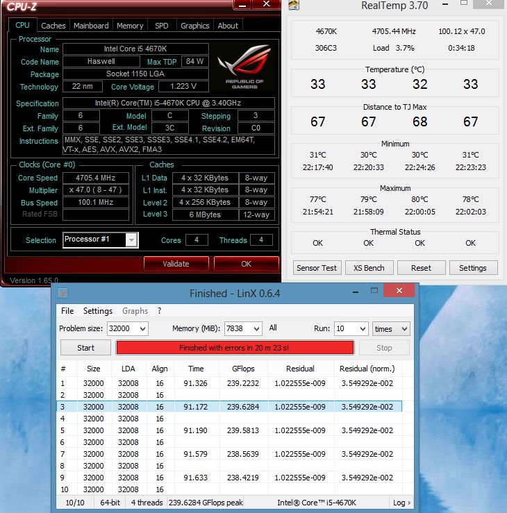

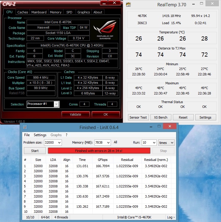

Регистрация: 07.01.2012
582008 писал(а):
вот держите Linx AVX2.rar грейте ! жду результатов !
Спасибо, почти работает. Считает, греет, но потом пишет ошибку. И это не из за разгона, прогнал на дефолтных - тоже самое и последние 2 столбика сходятся.
Отдельно прогнал сам линпак с avx2 - та же температура, те же гигафлопы.
И так: т.к. изменилась температура в помещении, а самое главное теперь корпус закрыт, то для корректного сравнения результатов avx1 vs avx2 прогнал для сравнения еще раз Linx Avx 1.
Тест проводился в закрытом корпусе, вентиляторы залочены на максимальных оборотах, кулер Silver Arrow SB-E. (конечно на максималках на постоянку я его не оставлю, так что можно наверно еще градусов 3-5 накинуть)
Получилось: AVX 1 - 68C, AVX 2 - 80, примерно как у вас, и меня разброс по ядрам радует, всего 2-3С.
У вас вода готовая аля H110 или кастомная?

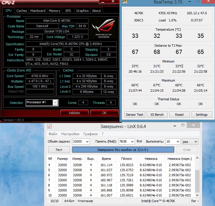

UPD: Стало интересно что будет с вентиляторами выставленными как на постоянку, скинул корпусные на минимум, процессорные поставил на стандартные и срезал до 70%, в полутора метрах системник вообще не слышно. Прогнал тест - 83С, всего 3 градуса накинуло, я думал будет больше.

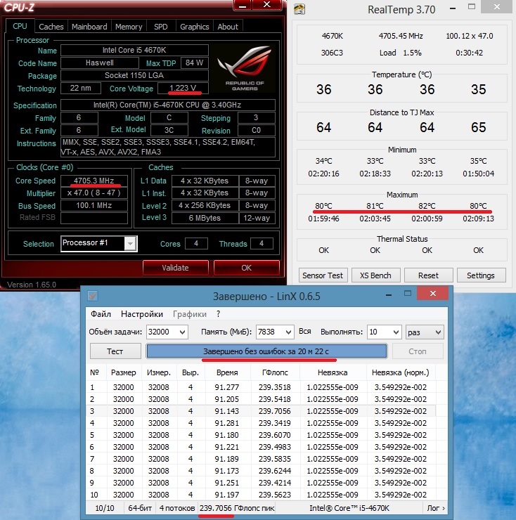

582008 все же эта версия не совсем корректно работает.
P.S. вышел Linx 0.6.5, наконец то работает нормально.
Страничка Dua|ist (Linpack + GUI = LinX)
Добавлено спустя 56 минут 59 секунд:
UPD2: Прогнал Linx 0.6.5 на тех же настройках, вентили на минимуме, корпус закрыт, все дела.
Добавил результат.
4700 Linx 0.6.5.jpg [ 227 КБ | Просмотров: 1069 ]
Комментарий к файлу: NO OVERCLOCKING AVX 2
AVX 2 def.jpg [ 209.43 КБ | Просмотров: 1097 ]
Комментарий к файлу: AVX 1
4700 AVX 1.jpg [ 210.56 КБ | Просмотров: 1097 ]
Комментарий к файлу: AVX 2
4700 AVX 2.jpg [ 214.19 КБ | Просмотров: 1097 ]
