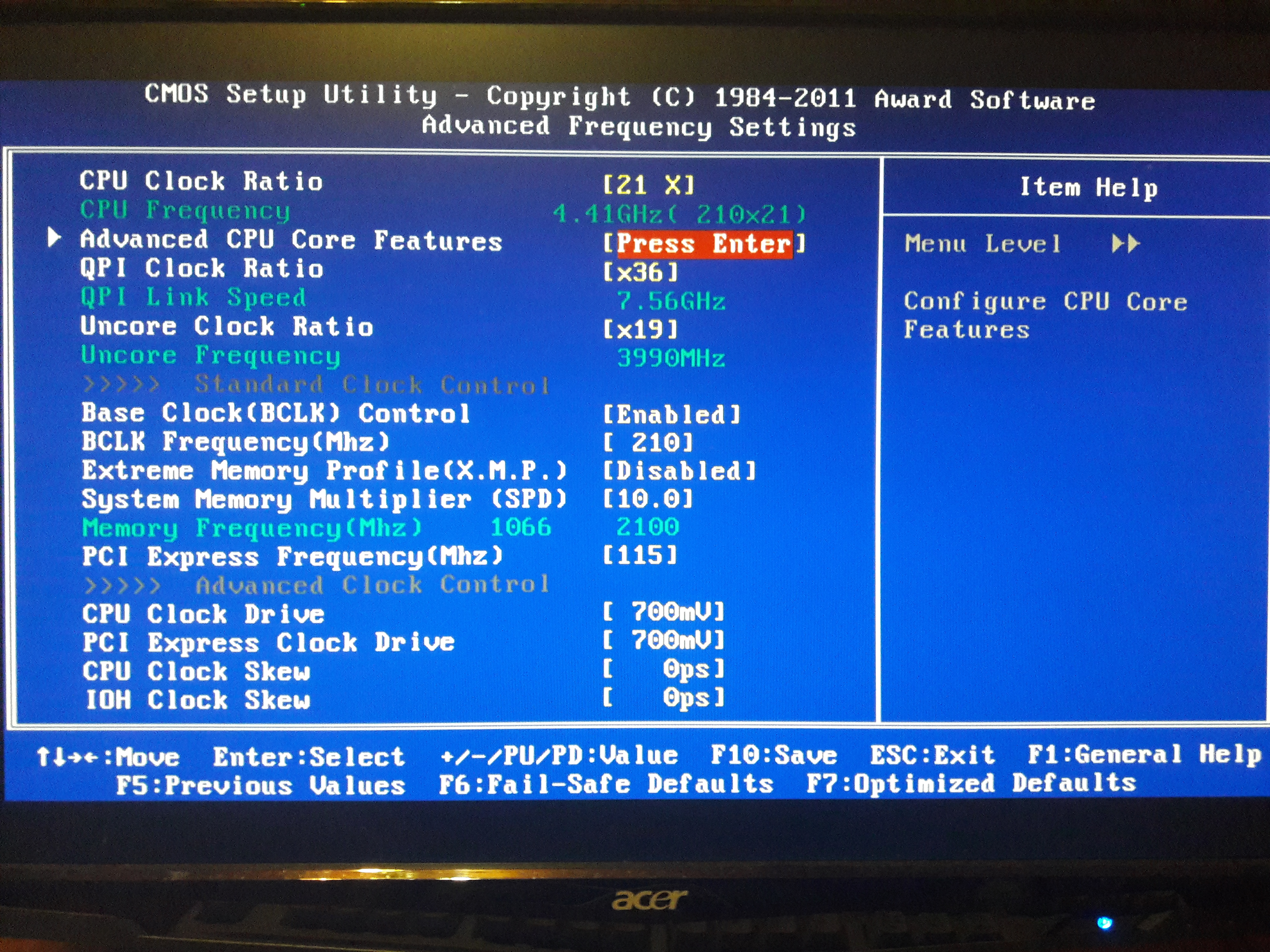

Атомная_Овца писал(а):
Uncore x20
не ставь Uncore x20
Я думаю 19 не имеет смысла т.к
чудак-человек, тебе же сказано - не ставь Uncore x20, причем здесь множитель на проц.
или только картинки понимаешь? их есть у меня:) ↓
20171121_212945.jpg [ 5.96 МБ | Просмотров: 1947 ]
+ https://yadi.sk/i/NqYZ61fl3PuRCP https://yadi.sk/i/2mmTqq5e3RJAU8 https://yadi.sk/i/9VUSbkFP3RJAYN https://yadi.sk/i/_6ZWmQff3RJ9Vf
Регистрация: 03.03.2018
Я как всегда прочитал и додумал что дело про проц наверное.
Но как уже говорил у меня щас на 20 стоит, и все работает. Может быть у меня только на 20 и работает... гмм... хотя нет, я ставил bclock на 133 и не фига не работало.

3ABX03 писал(а):
Можно еще поднимать QPI/VTT ... IOH Core?
потому что ставить надо -> авто и потом при стабильности уменьшять в easytune6 до её потери:), потом в биос вносить=> X-серия это те не одиночки W c I7 + Процессоры Intel семейства Core i7 (микроархитектура Nehalem LGA1366). #15318299 + картинки ↑ тебя тоже касаются.
3ABX03 писал(а):
Именно что ставить в авто?
что спрашиваешь, то и ставить↓ и внимательнее читать ↑
