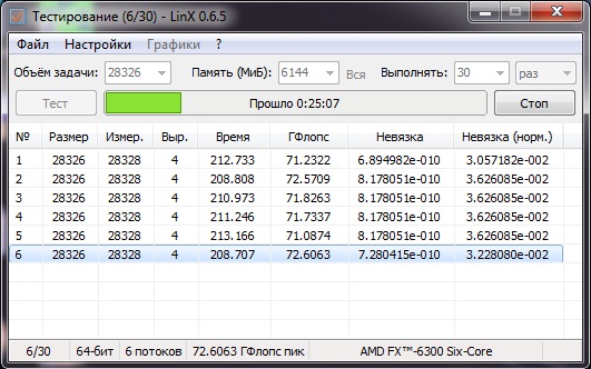

Попробуйте выставить объём задачи 28000
у меня выдаёт следующее
Попробую в следующий раз.
А на скрине Вы имеете ввиду,что при увеличении задачи ГФлопс больше?

Klim D
да от увеличения обьема задачи - увеличиваются Гфл.. но так сказать не пропорционально естественно.. разница например 500мб и 8Гб может доходить до 10Гфл к примеру, а вот разница между 6 и 8 уже порядка 0.5-1Гфл как то так..
ну и как сказали проходы дольше по времени - а это значит время нагрева CPU больше ...

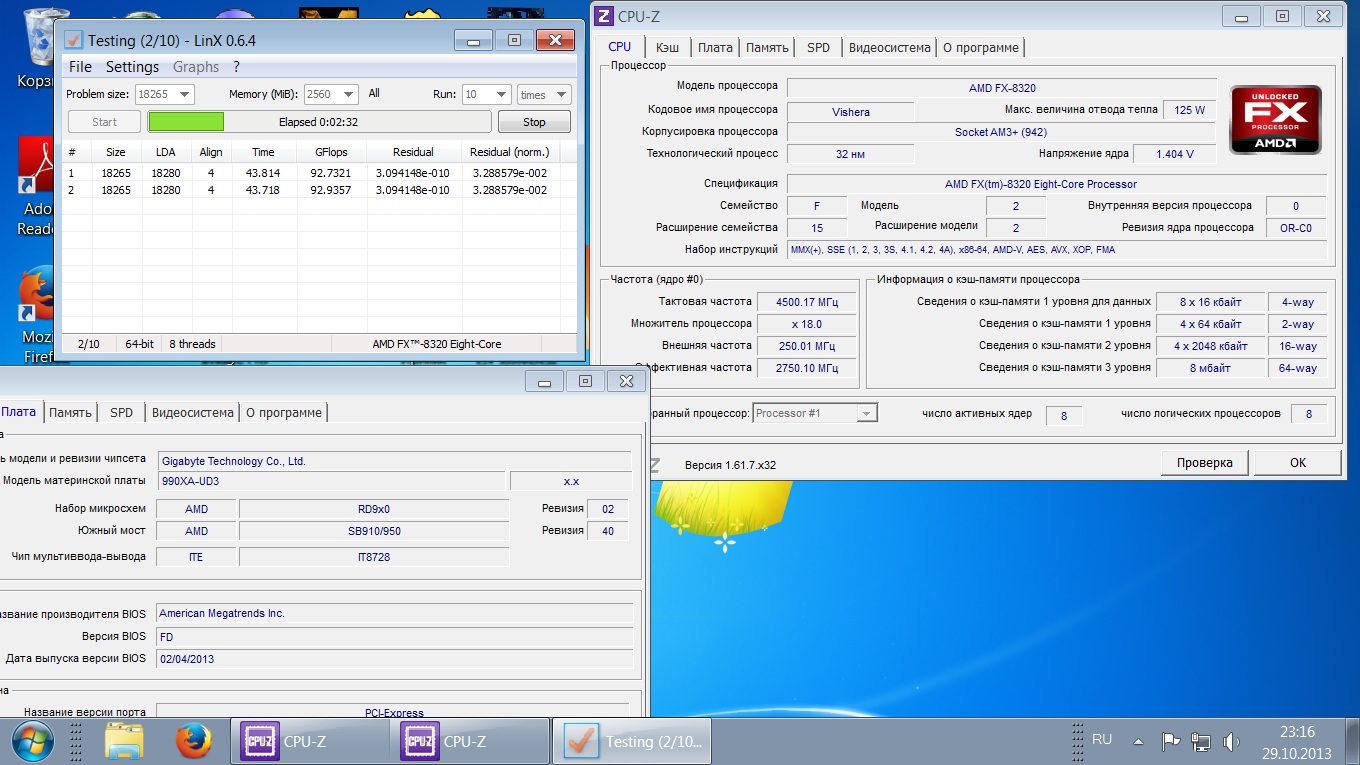

VINRARUS объем памяти может влиять, написал же не менее 2Гб
nvictor во, то что доктор прописал, 4х модульник, ещеб была вкладка с частотами северника...
ну или на словах, 92Гфл, уже не плохо, ещеб разочек с поднятым приоритетом и на 6Гб памяти...
увжу что МП тянет и скажу что Гига эт гуд... (с обдувом МП конечно))
