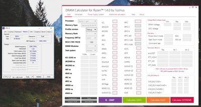

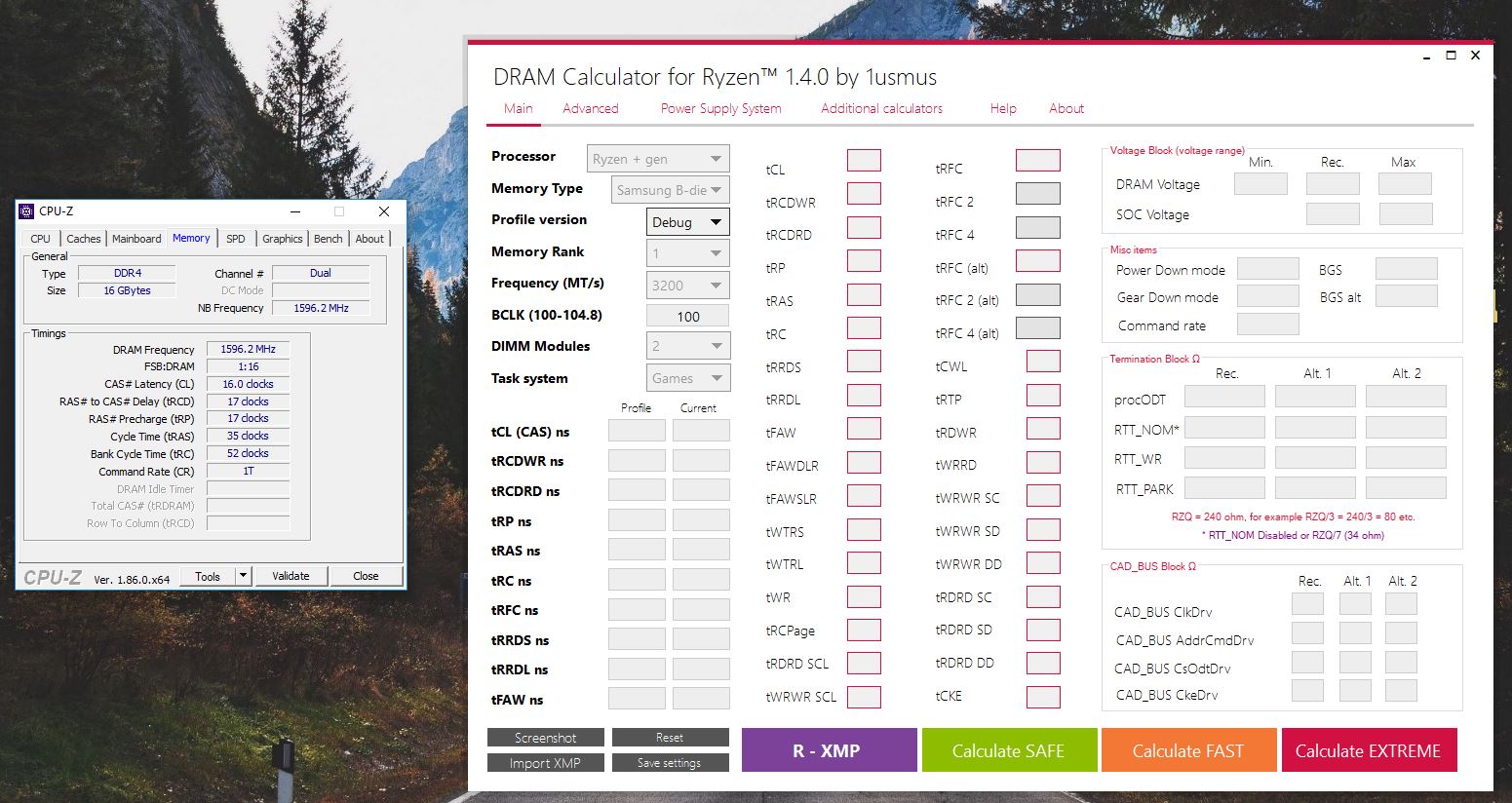

Ребят, я скачал калькулятор, но я очень тупой для него. Что делать? Я думал он считывает сам всё.
кальк.JPG [ 216.57 КБ | Просмотров: 1071 ]
i5 4460 / B85 / 16GB / GTX 1060
Регистрация: 11.02.2005
Откуда: www.nvworld.ru
Выбрать поколение, тип памяти (samsung b-die, например), ранг (сингл или дуал), профиль V1 (более качественная память) или V2. Если память 3200 CL14 могет - V1, иначе - V2 или memory type - samsung oem.
Выбрать целевую скорость. Нажать R-XMP, выбрать SAFE или FAST.
Сохранить скриншот и вбивать в биос в соответствующие поля.
Профиль Debug, который у вас выбран - для подтягивания таймингов из thaiphoon и отладки.

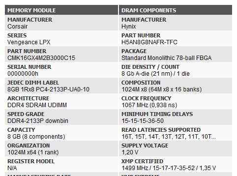

Dark_Cloud спасибо, стало получаться. Вот только хьюникс 3 вида и по инфе тайфуна я не пойму какой у меня
snap16102018220947.png [ 18.18 КБ | Просмотров: 980 ]
В калькуляторе MFR / AFR / CJR
Регистрация: 04.06.2017
Фото: 6
Ferch afr, что подтверждаетс в Part numbee
Регистрация: 04.02.2016
Откуда: Луганск
DRAM COMPONENTS / PART NUMBER / H5AN8G8NAFR-TFC
Ryzen 5 1600X | MSI B350I Pro AC | 2x8Gb TEAM Dark Pro 3200@3533MHz CL16 | Win7
Регистрация: 05.05.2010
Фото: 4
Victor91rus
ZimogoretS
спасибо. То есть всё перегонять как напишет калькулятор?

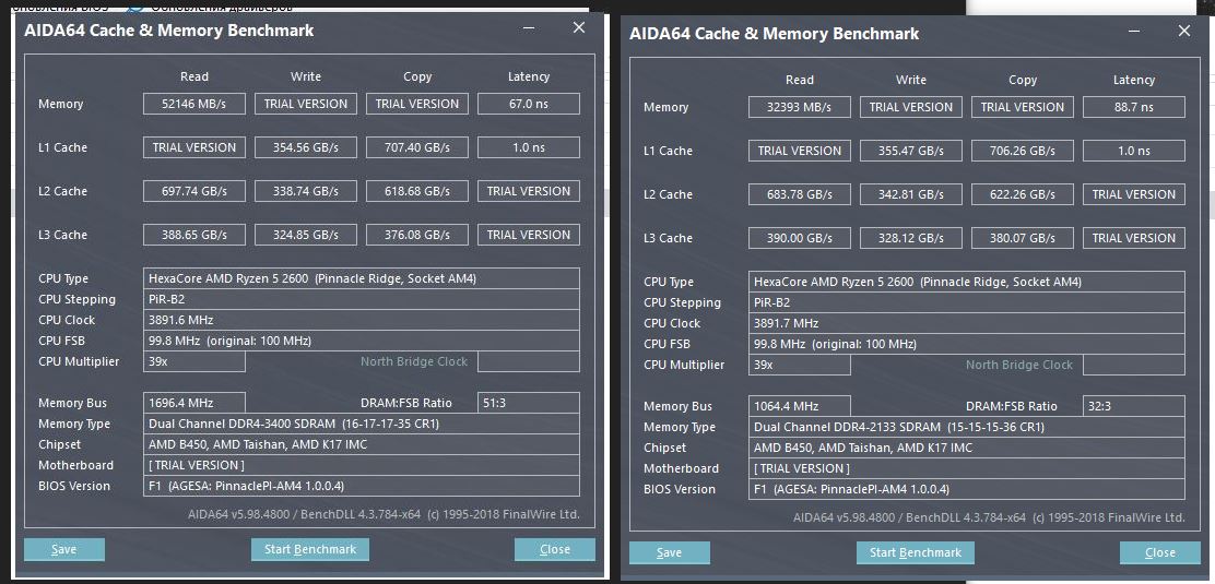

3400 vs 2133
3400 vs 2133.JPG [ 126.74 КБ | Просмотров: 959 ]
Регистрация: 30.04.2013
Ferch писал(а):
3400 vs 2133
trial version
