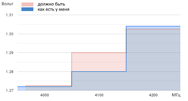

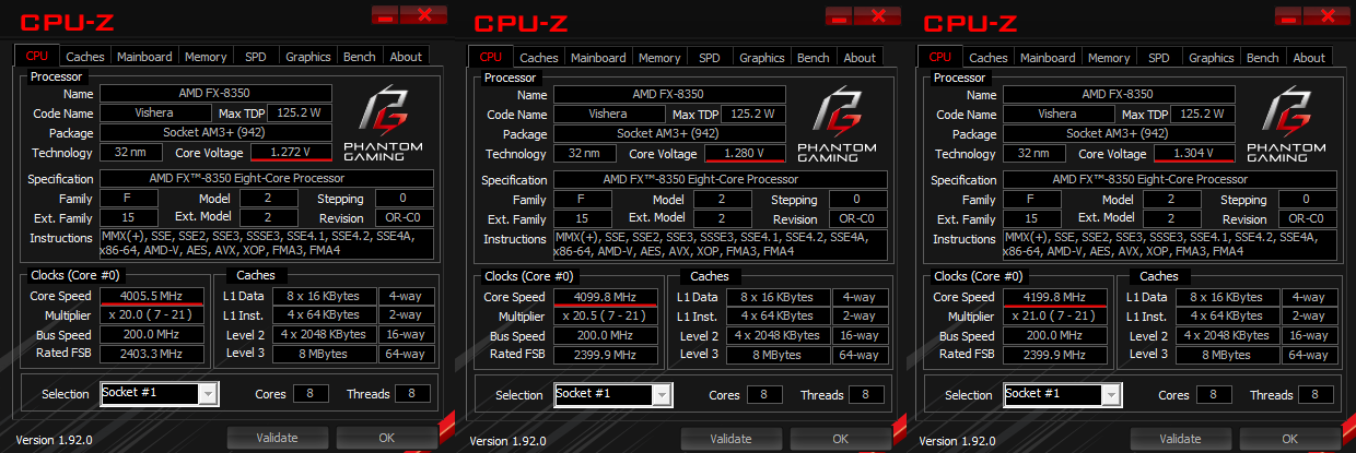

Вот что я обнаружил при исследовании показателя CPU Offset Voltage:
Если для надежности нужно добавить напряжение при полной нагрузке процессора, то используем “+” смещение и увеличение уровня напряжения. Отметим, что введенные как “+” так и “-” смещения не точно отрабатываются системой питания процессора. Шкалы соответствия нелинейные. Это одна из особенностей VID, заключающаяся в том, что она позволяет процессору просить разное напряжение в зависимости от рабочей частоты, тока и температуры. Например, при положительном CPU Offset Voltage 0,05 напряжение 1,35 В при нагрузке может увеличиваться только до 1,375 В. Взято с habr
И правда, у меня получилось отставание от эталона и проявление нелинейной зависимости:
За эталон взят этот график
cpu core voltage 4000-4200 offset +50 mV график.png [ 9.15 КБ | Просмотров: 461 ]
Естественно, все напряжения брал под нагрузкой:
cpu core voltage 4100 process lasso.png [ 39.24 КБ | Просмотров: 461 ]
Из CPU-Z
cpu core voltage 4000-4200 offset +50 mV.png [ 64.18 КБ | Просмотров: 461 ]
Так вот, вопрос: действительно ли offset есть по природе своей нелинейное смещение, или это потому моя VRM так работает? Т.е. нормально ли, что на 4100 МГц наблюдается такая просадка?
И вообще странно все отрабатывается. Ставлю 1,325В +0,05В offset, а показывает только 1,304В. Можно ли доверять CPU-Z?
А где-то вообще есть статистика (или эталон) по P-states (их всего 5 по-моему для моего цп) и напряжениям на них? Везде на форумах спрашивают какое default voltage на такой-то частоте, и нигде никто не может ответить. Референс есть какой-то?
