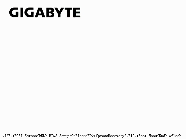

sn4 Есть с Вашей мамой одна проблема. Пробовал bios'ы F7a и F6 с сайта гигабайта - не хватает места даже под 8KB микрокодный файл. Вы скажите какой у Вас точно зеон и какой 775 проц на всякий случай оставить - подберу коды так, чтобы влезло. Да выйдет не универсально, но у меня в аналогичной ситуации работает.
Сейчас конечно ткнусь в F5 и F4 биосы, но шансов мало.
Добавлено спустя 18 минут 8 секунд:
sn4
Кажется вкорячилось всё в 7а версию, но заставочку пришлось упростить. В архиве как обычно, оригинал, 771 мод и 771+слик с инструкциями.
P.S. я не требую материальной благодарности, ибо не могу дать гарантий.
s3.jpg [ 19.79 КБ | Просмотров: 2206 ]
GA-P31-ES3G.zip [1.13 МБ]

sn4 Ну всё, бета 7а должна взлететь, если принципиально именно 6-ую версию - могу её сделать.
Регистрация: 01.10.2009
Не принципиально, главное что бы работало.
