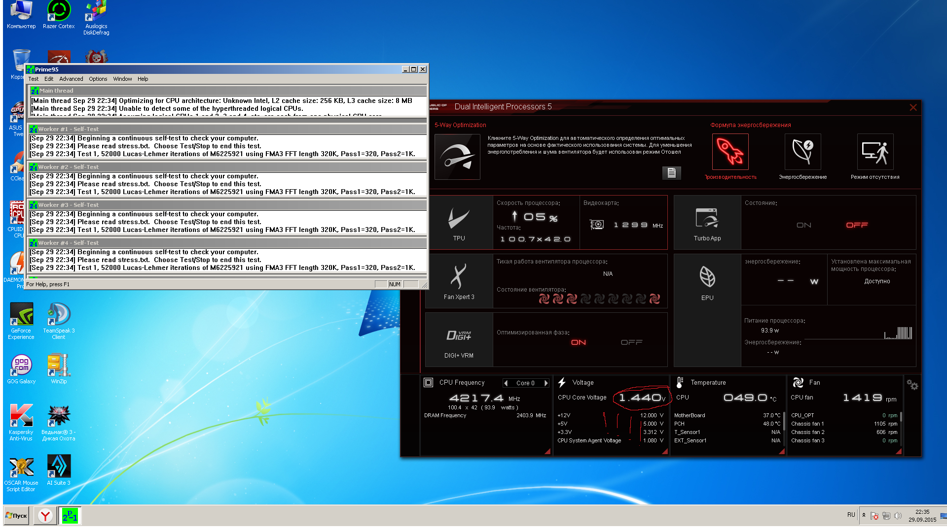

Подскажите по поводу 6700к . У меня в биосе все стоит по умолчанию ,но если включить линкс с avx то cpu-z показывает напряжение 1 ,44!Тут писали что что бы проц не деградировал нельзя повышать напряжение свыше 1,35 ,но по умолчанию в биосе 1,28v получается и в играх тоже самое наблюдается ,но может не 1 44v,но 1,35v точно есть ,получается процессор начинает деградировать с момента его покупке и работе по умолчанию.Или как это понимать все?
Voltage Range for Processor Active Operating Mode 1.52 V
Мерять нужно не cpu-z, а родной утилитой материнки! Кстати, что за мать?
cpu-z врет.

Hardman77 Мать Asus rog ranger там такая кривая программа от асус что лучше уж CPU-Z
Вот как это понимать в биосе все по умолчанию (представим что я просто домохозяйка и не должна лазить в биос и чего то там крутить) вот фото в блэнде
Лично у меня цпу-зет врет, а вот AI suite 3 показывает верные значения.
В БИОСЕ выставлено 1.4 вольта, ЛЛК 7 уровня. ЦПУ-зет показывает 1.2 вольта, а вот AI suite 3 все правильно показывает 1.4 вольта.
Добавлено спустя 2 минуты 20 секунд:
Perforator
Советую вручную поставить напряг 1.25 -1.3вольта и сверится.

Hardman77 Так дело то не в том что бы выставить если вручную выставить 1,3 то будет 1,3 ,но я хочу знать как у остальных. И если это по умолчанию то какое напряжение нужно для разгона хотя бы на 4,5?
