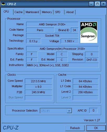

Пипл, в чем может быть загвоздка при разгоне С3100+. Не стартует винда. Пробовал понижать множитель до х8, но, как и при х9 немогу поднять ФСБ выше 215 =(. Напругу не повышал, ибо от 1,4 номинала, она и так 1,58. Вся конфа в профиле, темпа 49 по МП мониторингу в нагрузке.
ХЕЛП. Что не так, уже перепробовал все, что знал. Можно ли еще повышать напругу?
так повысил или нет, это показания датчика? показаниям особо веры нет, повышай в биосе на 0,1-0,15В - проверяй разгон. Повысь напругу и на памяти для стабильности (память конечно неплохая, но мало ли что). Если ничего не поможет - снижай ку для НТ.

Напруга дефолтная для С3100+ 1.4В, мать меньше 1.5В не поддерживает и еще и завышает. Тобишь напргуа сейчас и при разгоне 1.55-1.58 по мониторингу МП.

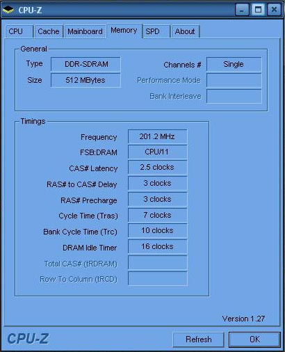

Вопрос разгона решился выставлением верного делителя. Так при частоте тактового генератора 245 я достиг часоты 2213 Мгц и частоты памяти (kingston Original DDR400) 200, при делители 1:11 (166). Тобишь это был предел с данным делителем для моей планки. Возможно ли повышать напряжение процессора дальше, до 1,65В, ибо все модели процессоров А64 используют номинальное напряжение 1,5В, то повышение на С3100+ на 10% не должно дать сбоев, не визрая на номинал 1,4В? Потом по идеи можна поставить делитель 1:13 (133) и тогда можно попытаться достичь частоты Hyper Transport 290 Мгц, что будет равняться 2610 Мгц. И память достигнет номинала 200 Мгц.
Есть еще вопросик. Если попробовать повысить напряжение на память, есть возможность ее работы
на частоте выше 200?
http://www.truemods.modmag.net/All/CPU-Z.jpg
http://www.truemods.modmag.net/All/CPU-Zmem.jpg
на частоте выше 200
именно затем и повышают, до 2,8-3,0, тут уж как мать позволит.
