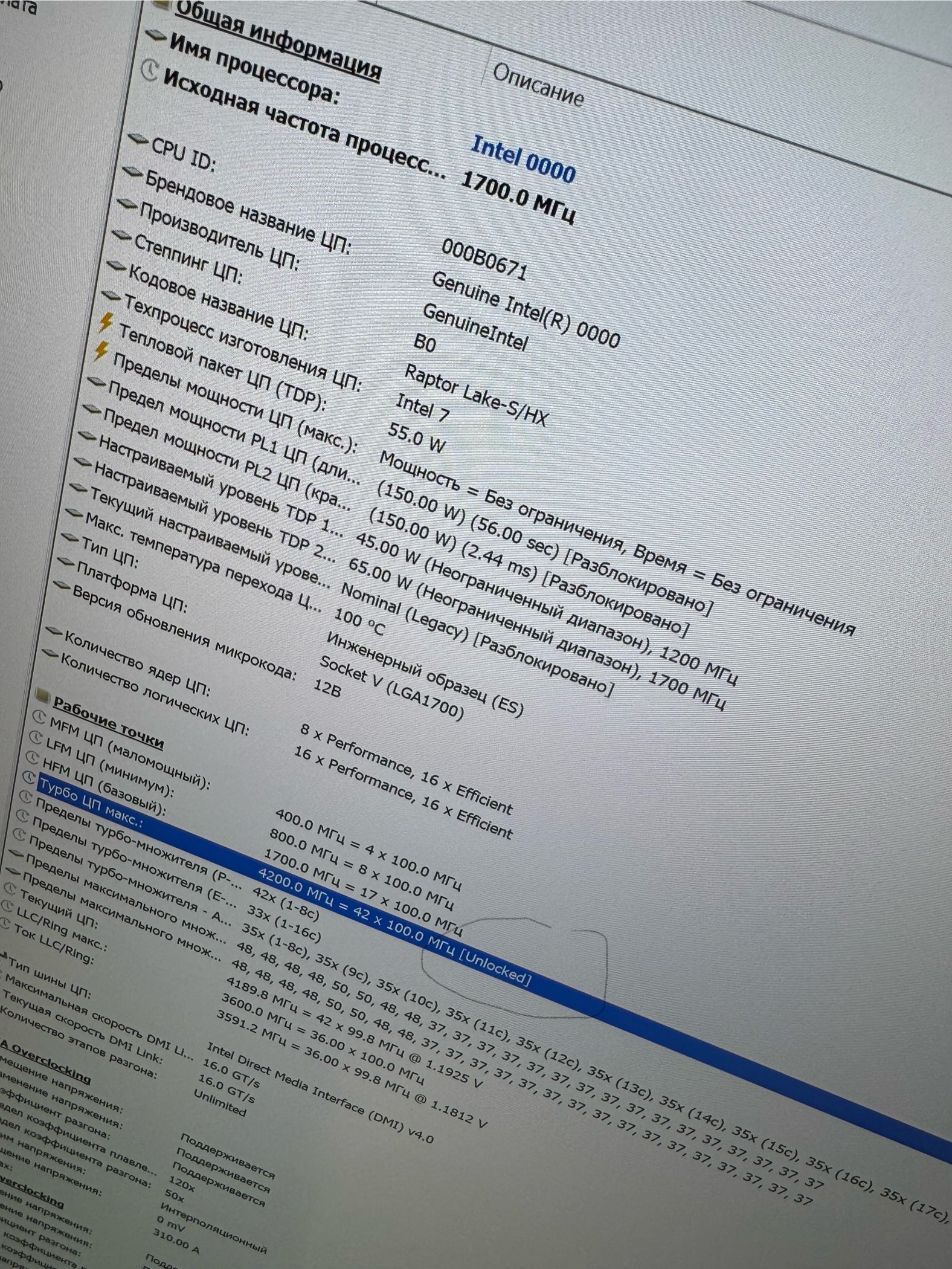

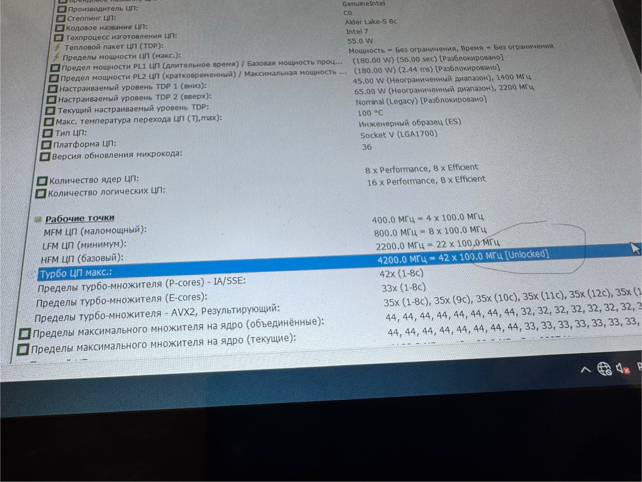

Регистрация: 27.02.2007
Фото: 119
Garik14 писал(а):
qefir такого не помню) скорее всего это какие-то сопутствующие проблемы. Если множитель разблокирован, какие проблемы. Если только попадется неудачный кристалл. Мой для р5.5 требует за 1.35, что многовато
Залоченные 13950 существуют и шанс наткнутся есть.
Разные экземпляры таких процессоров имеют разный максимальный множитель. Проверял три процессора, у всех разный макс множитель. При этом TDP лимиты разлочены у всех.
Выглядит это как-то так:
IMG_0123.jpeg [ 3.78 МБ | Просмотров: 867 ]
Ну и в биосе будет можно увидеть прописанную таблицу множителей турбо, в разделе с соответствующей информацией.
Добавлено спустя 5 минут 24 секунды:
Другое дело, что оно в любом случае себя оправдывает. Да и на практике до этого лимита ещё надо потрахаться чтобы добраться.
EPYC 4585PX /x870e Apex / RX6900XT&RTX5090 OC / 2x48 Trident Z5@6400CL28 / 2xP4800X 1.5T
9970X / TRX50-SAGE Wi-Fi / 4x32 GB Hynix A-die
Последний раз редактировалось HertZ 29.10.2024 17:59, всего редактировалось 2 раз(а).
Регистрация: 28.04.2012
Фото: 31
HertZ странно, кроме вас ни от кого не слышал, включая группу в ТГ. Понятно что залочены для использования в ноуте, но на десктопе все эти ограничения по множителю и TDP идут лесом
Добавлено спустя 39 секунд:
в смысле, что у него там прописано изначально
Z690 TUF/14700K DELID+LM5.5/4.3/4.9/ALF III 360 PRO/64Gb@4133CL18/MSI RTX4080S/LIANLI SX 1200P/ TT CORE P3 PRO
Фото: 119
Много написал, убрал ибо избыточно. Вместо слов лучше скрин, самое важное тут:
12900 и 13950
IMG_0795.jpeg [ 938.11 КБ | Просмотров: 844 ]
IMG_0796.jpeg [ 1.1 МБ | Просмотров: 840 ]
Если Unlocked и не меняется как надо, то проблема с биосом. Попробовать разные версии, с какой-то да заработает. Подозреваю что у большинства всё-таки приколы с биосами, платами и прочим.
Добавлено спустя 49 секунд:
P.S. По таблицам бред написал, они в любом случае будут. Просто на разлоченных таблицы можно игнорировать.
