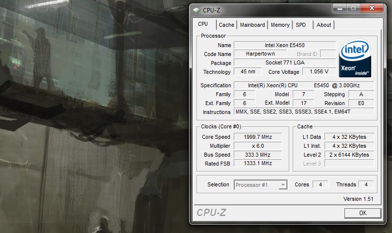

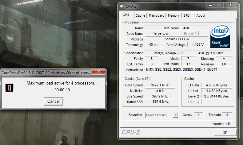

Регистрация: 17.05.2010
rst писал(а):
Заказал на али е5450, хочу поставить на мать GIGABYTE GA-EP43-S3L (rev. 1.0).
Подскажите плз, стОит ли разгонять на этой мамке?
У меня материнка Gigabyte EP43-DS3L, от твоей только косметические отличия. Сначала с разгоном ничего не получалось. Потом почитав форумы сумел разогнать до 3.6ГГц. В результате методом проб и ошибок остановился на другом варианте. В биосе активировал режим C.I.A.2 и выставил параметр Turbo. Множитель частоты памяти выставил на значение 2D, при других значениях комп не стартует. Теперь при увеличении нагрузки (игры, архивация и т.д.) ПК автоматически разгоняется до 3.57ГГц, в простое работает на штатной частоте 3.0. Так как в игры не очень много играю, в основном серфинг в интернете, то такой режим лучше, чем постоянный разгон.
Rikimaru писал(а):
игня какая-то получилась. При обычном разгоне технологии энергосбережения можно не отключать. У меня скачет от 2.5 до 3.6 в зависимости от нагрузки.
Я не правильно написал. При обычном разгоне (шина постоянно 400) процессор работает от 2.4ГГц до 3.6ГГц в зависимомти от множителя 6-9. При автоматическом в режиме Turbo от 2ГГц (шина 333 х множитель 6) до 3.57ГГц (шина 397 х множитель 9). Под спойлер не получилось фото всунуть, ссори.
