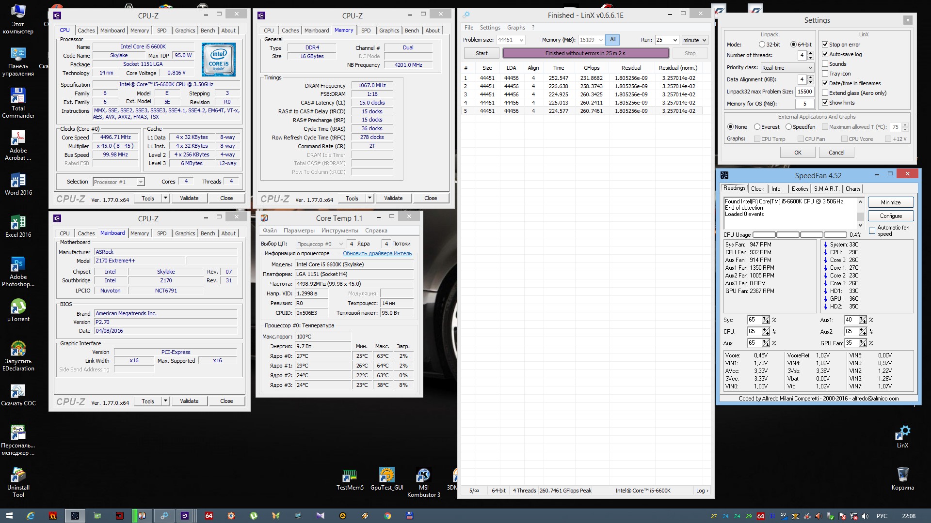

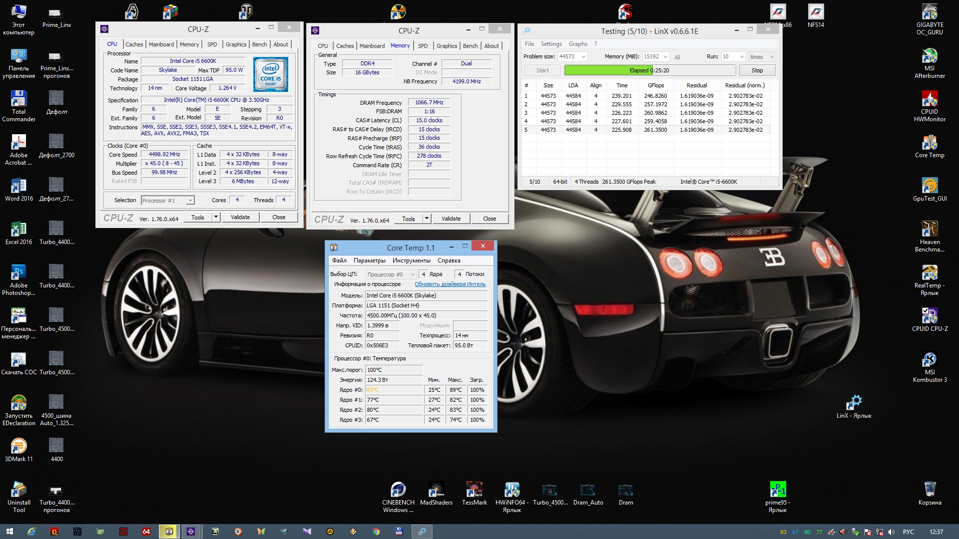

В общем, сделал скальп.. Спасибо хорошему человеку BY_Pashka! Рекомендую!
Заодно и мать поменял на ASRock Extreme 4+ по случаю...
Мой старый разгон с новыми температурами: пока только собрал систему заново с новой мамукой, пробовал на моём разгоне со стоковой памятью - разница ощутимая.
Скальп_45000_4200_Авто.jpg [ 452.02 КБ | Просмотров: 1155 ]
Turbo_4500_4200_5 прогонов.jpg [ 818.82 КБ | Просмотров: 1155 ]
i5-6600K(скальп от BY_Pashka\кулерок IH-THOR\ASRock Z170 Extreme 4+(bios 7.40)\разгон 4800 - 1.664в....не повторяйте за мной..не надо...

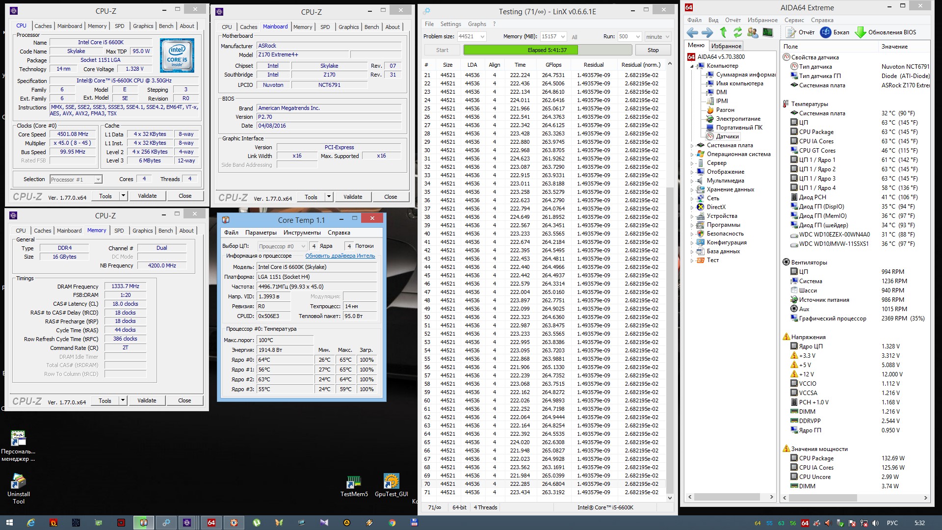

Подтверждаю свой прошлый разгон(на матери ASRock Z170 Pro4), теперь уже после скальпа и с новой мамукой - 4500\4200\память - 2667_вся напруга - Auto
Мой разгон после скальпа.jpg [ 629.15 КБ | Просмотров: 1048 ]

В общем, для разгона на 4600\Cache 4200 требует напругу Offset - 305(замечена максимально - 1.424v), при LLC - Level 4(самый нижний вариант)...или Fixed - 1.375v\LLC - Level 3(максимально - 1.424v), температура макс. - 71гр(скальп замечательный), пока ещё гоняю на стабильность, но по напруге лучшего ждать уже не приходится...Так что на 4700 можно забыть, жадный мой процык до напряжения...ох жадный. :bandhead: :oops:
