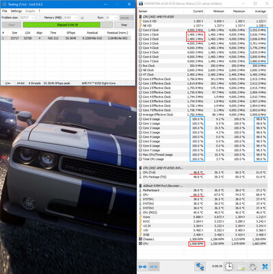

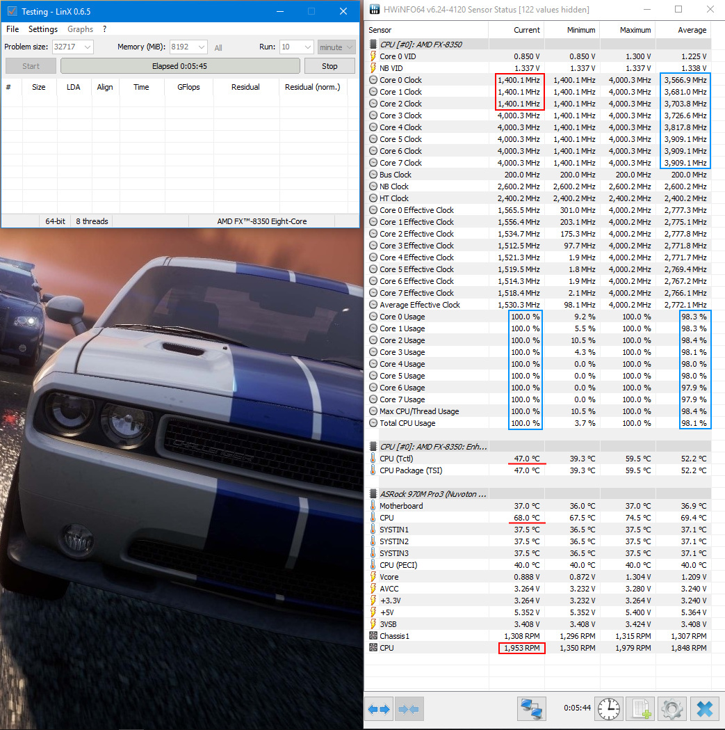

z80h писал(а):
обратная сторона платы
Надо говорить "я же говорил"? -)
Троттлинг?
LinX тест троттлинга1.jpg [ 636.39 КБ | Просмотров: 294 ]
LinX тест троттлинга2.jpg [ 651.94 КБ | Просмотров: 294 ]
И че мне делать -) VRM виноват?
Охлаждение хорошее, разве нет?

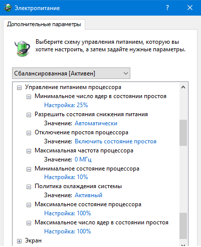

Правда, C&Q и C1E я не отключал, остальное выкл. Но от их выключения, ранее, вроде бы ничего не менялось.
Может быть, здесь проблема? Управление питанием процессора
управление питанием процессора.png [ 24.65 КБ | Просмотров: 293 ]
Я тут наоборот, старался настроить на быстродействие (но не в ущерб шуму и нагреву).
74.5 это по твоему хорошее?
