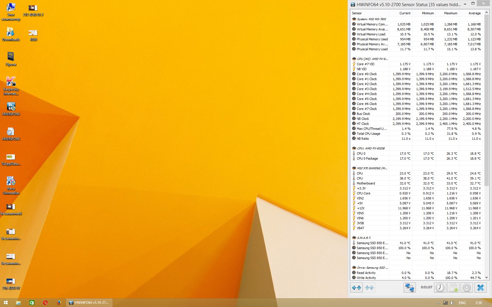

nosTeD писал(а):
Сейчас стоит 1,216 V
Стоит в биос? А при работе в винде какая? ...просто если активна опция LLC (если она есть и активна в биос), то напруга может быть выставлена как 1.225 наприемр, а под нагрузкой будут все 1.45...

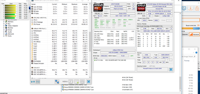

Регистрация: 12.12.2015
Фото: 4
Вот пожалуйста в комнате 25. Скрин только что сделал. Все сберегайки включены. Учитывать надо и то что вентилятор дует на радиатор и поэтому темпа может быть ниже чем в комнате.
temp.jpg [ 454.27 КБ | Просмотров: 1776 ]
Регистрация: 15.10.2004
aleksandrovich Ну да, а на ядрах так вообще 17 градусов... Отличный результат, браво амд! Если обратите внимание то там есть датчик CPU с показаниями 38 градусов ; ) Это выглядит куда более правдоподобно...и кстати я бы эту прогу не юзал, показаний много - толку мало, обычный юзер даже не знает куда там смотреть надо, а куда не стоит. Иногда она позволяет найти показания с датчика который не определила аида, но как правило лучше аидой пользоваться - меньше лишней информации...

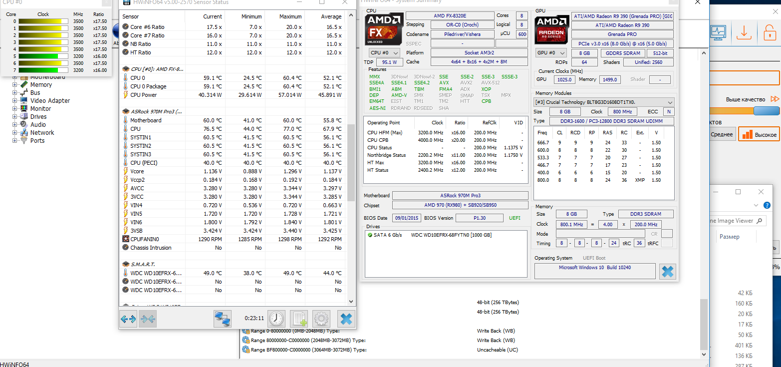

Регистрация: 09.02.2013
aleksandrovich писал(а):
https://drive.google.com/open?id=0Bw0bAuNaIRZmTjFleFpaSGhBRXc скачай прогу и выложи скрин при нагрузке. 1.2в это нормально для неразогнанго проца
Вот. Напряжение и частота постоянно скачут. Проигрывал видео 20 минут. Дальше разогревать не рискнул.
11111.png [ 131.18 КБ | Просмотров: 1772 ]
Она действительно прыгает в процессе работы, но выше 1,375 не видел. В биосе все стоит на авто + включены все энергосберегалки.
Последний раз редактировалось nosTeD 14.01.2016 3:27, всего редактировалось 1 раз.
Особо там страшного ничего и нет, хотя температуры конечно сильно выше нормы и это не нормально, но максимальные 76 градусов по термодиоду проца это в пределах допустимого. Vcore кстати в норме...1.296v максимальные, но у вас включен турбо-кор и такие показатели нормальны для него (на частотах 4GHz). Вы точно уверены что кулер прогревается до температур что "руку держать невозможно"?
Ну попробуйте в биос поискать опцию LLC (load-line calibration), если найдете - выключайте или выставляйте самое минимальное значение типа "low" или "normal", попробуйте на время выключить турбокор... Обороты вентилятора кстати какие? Может обороты на минимуме, а корпус тесный, закрыт наглухо со всех сторон?
