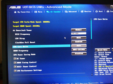

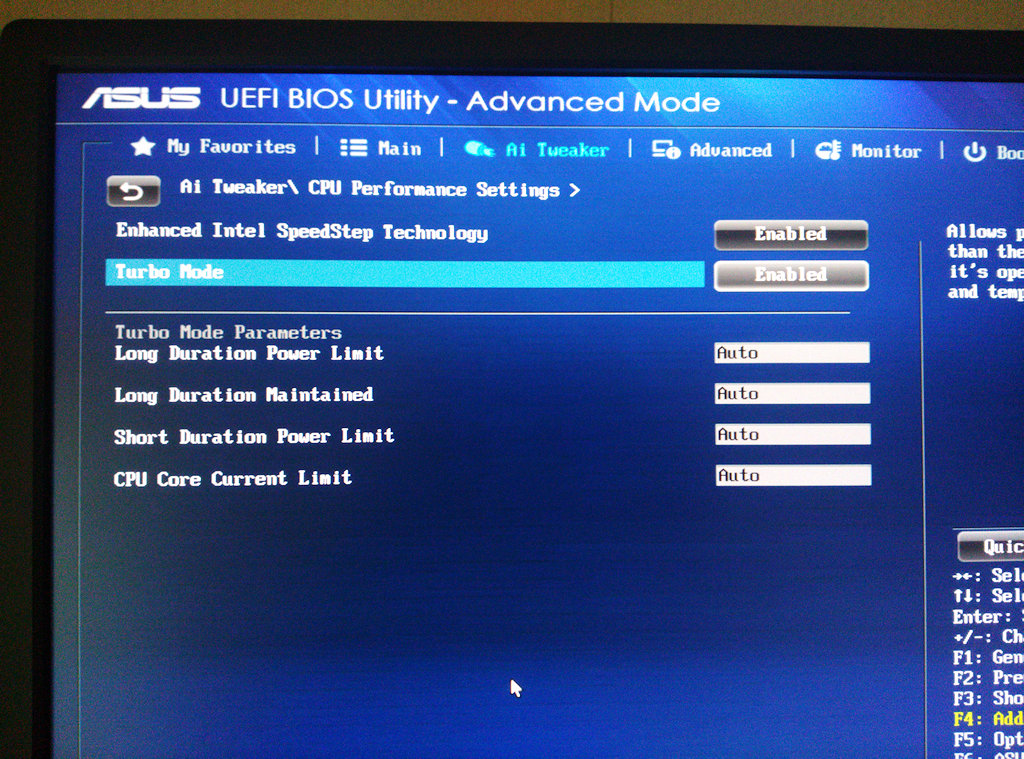

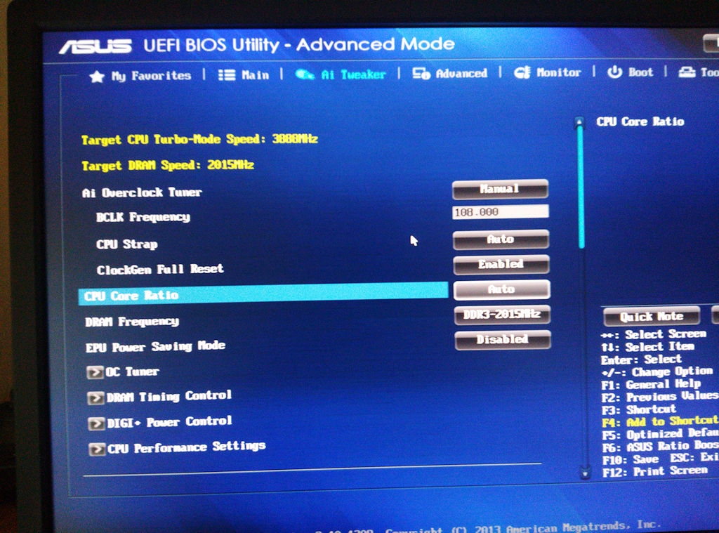

Материнка mATX ASUS Rampage IV Gene и ЦП Intel Xeon E5-2680 v2. Настройки BIOS UEFI по умолчанию дают турбобуст на все ядра до 3,1 ГГц, что меня полностью устраивает. Но не устраивает то, что память вместо положенных по XMP 1866 МГц заводится только на 1333. При указании в BIOS вручную частоты памяти 1866 МГц автоматом отключается турбобуст, что ещё неприятнее.
Что можно сделать, чтобы и рыбку съесть, и турбобуст сохранить? Оверклокерского опыта нет никакого.
ASUS R IV Gene / Xeon E5-2680 v2 / Noctua NH-L9X65 / 4x8G DDR3-1866 / GTX 1050Ti LP / NVMe Samsung 960 Evo / WD Red / Chieftec 500gd-c / HTPC
Регистрация: 23.01.2018
На Asus P9X79, после таких манипуляций, тоже буст отключается. Нужно потом включать его вручную:
Ai Tweaker: CPU Core Ratio -> Auto, CPU Performance Settings\Turbo Mode -> Enabled.
IMG_20180331_102307.jpg [ 236.36 КБ | Просмотров: 2704 ]
IMG_20180331_102335.jpg [ 282.45 КБ | Просмотров: 2704 ]
Регистрация: 31.01.2018
timk писал(а):
... Нужно потом включать его вручную:
Благодарю. Завтра опробую, как будет время.
Дополнение. Всё получилось, благодарю за помощь!
